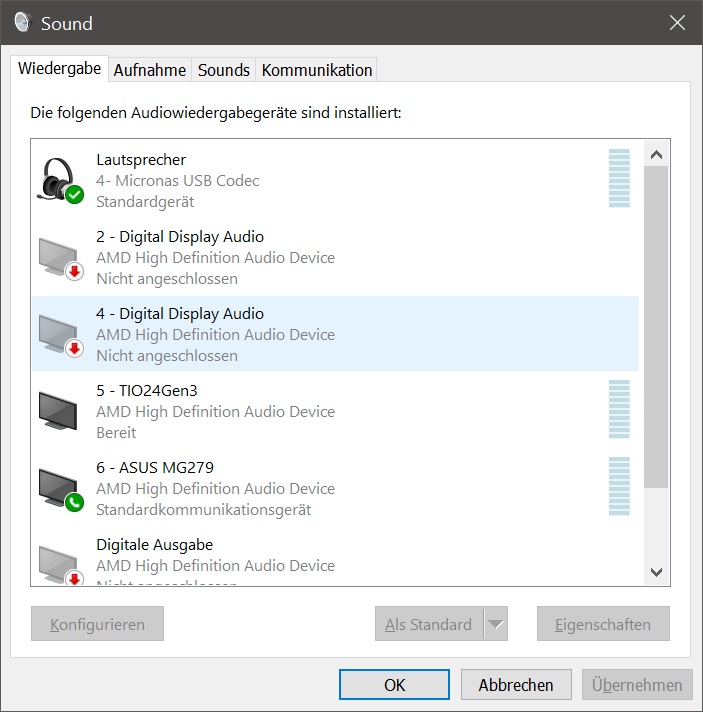

Das liegt daran das in der Windows Sound Einstellung die Klinke Geräte die ich einstecke nicht auftauchen. (siehe Screenshot)

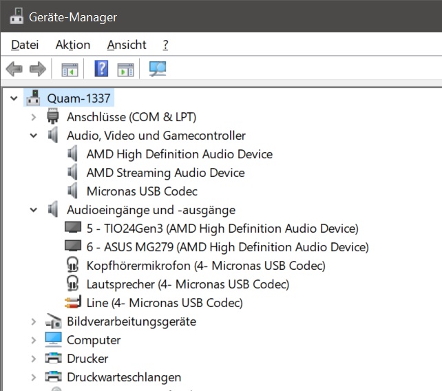

Das liegt daran das im Gerätemanager die Realtek Onboardsoundkarte nicht auftaucht. (siehe Screenshot)

Ja, wie soll die Treiberinstallation funktionieren. Da ist keine Realtek Soundkarte zu sehen.

Die Realtek Soundkarte ist nicht vorhanden da kannst du auch keinen Treiber installieren.

Wenn das Gerät nicht im Gerätemanager auftaucht, dann kannst auch keinen Treiber installieren in der Regel.

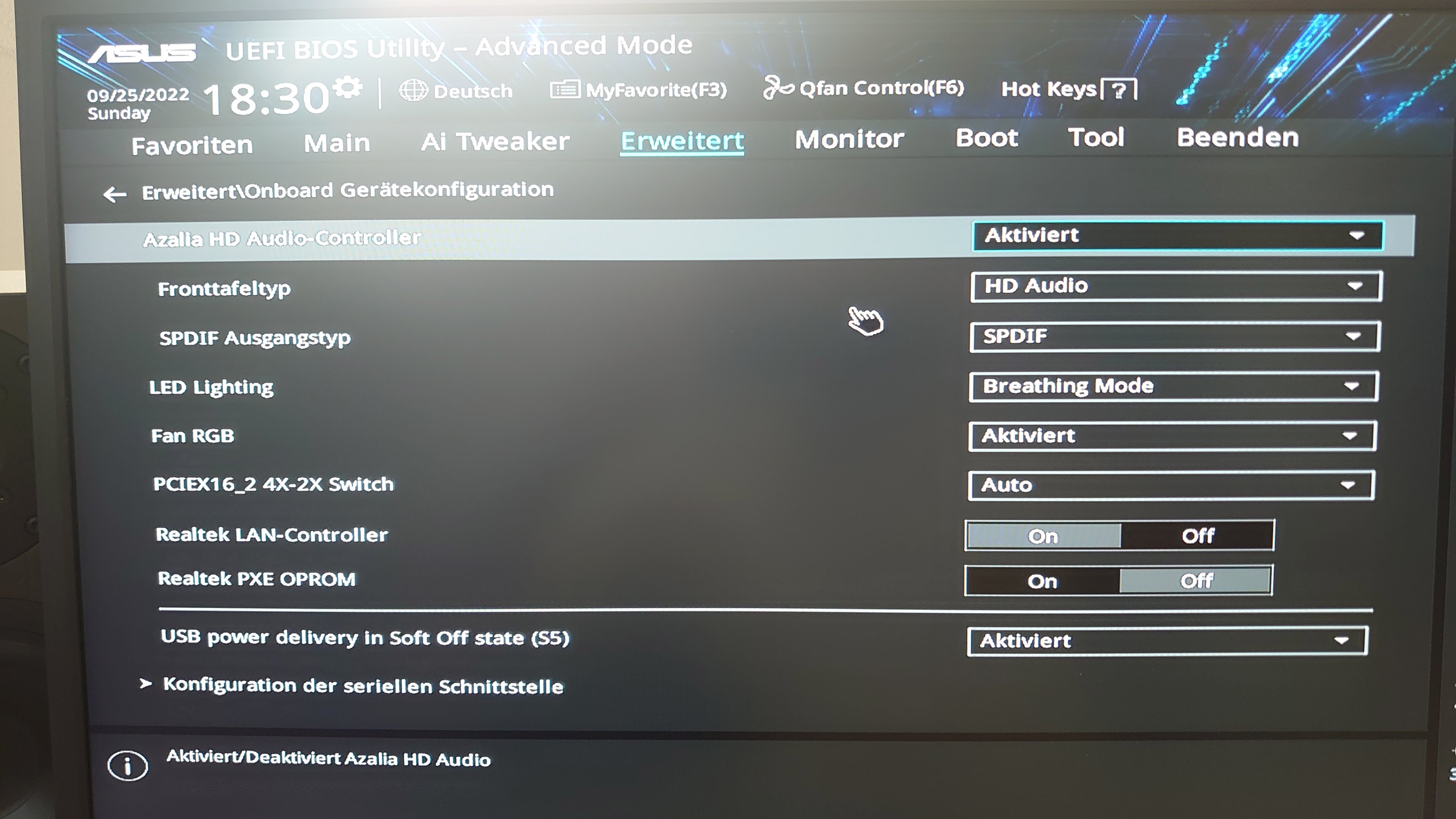

Im Bios habe ich nachgeschaut da steht etwas von Azalia HD Audio Controler. Der steht bereits auf Aktiviert.

kein "unbekanntes Gerät" im Gerätemanager?
evtl im Gerätemanager nach neuer/geänderte Hardware suchen lassen.
Ich habe im Gerätemanager kein gelbes Ausrufezeichen oder unbekanntes Gerät oder so etwas.
Ich habe mal auf "Nach geänderter Hardware suchen" geklickt da hat sich nichts geändert.

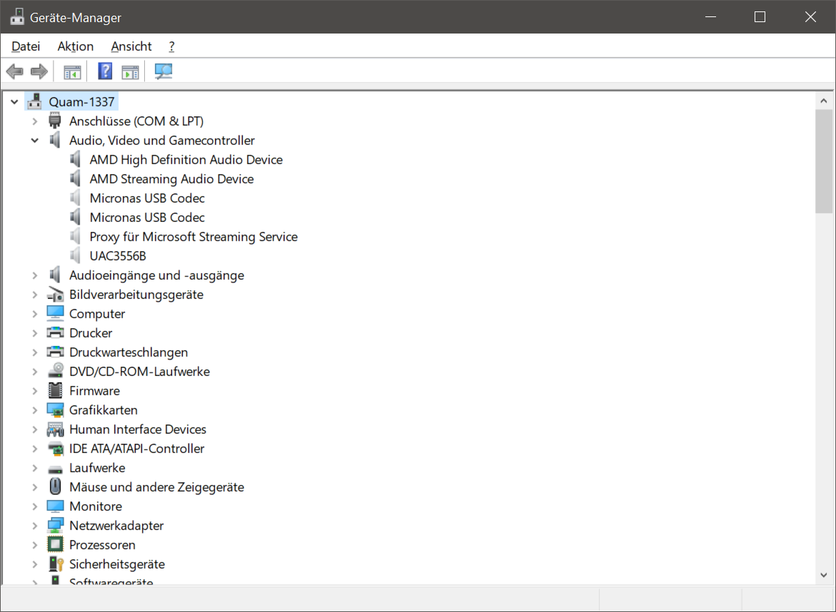

Wenn ich unter Ansicht "ausgeblendete Geräte anzeigen" auswähle tauchen halt noch paar graue Einträge auf. Da gab es auch mal einen Realtekeintrag den ich deinstalliert habe da es vermutlich der alte Realtektreiber war der ja mal funktionierte bevor die Onboard-Audiokarte verschwand. Dieser ist nach dem Deinstallieren nun logischerweise weg.
