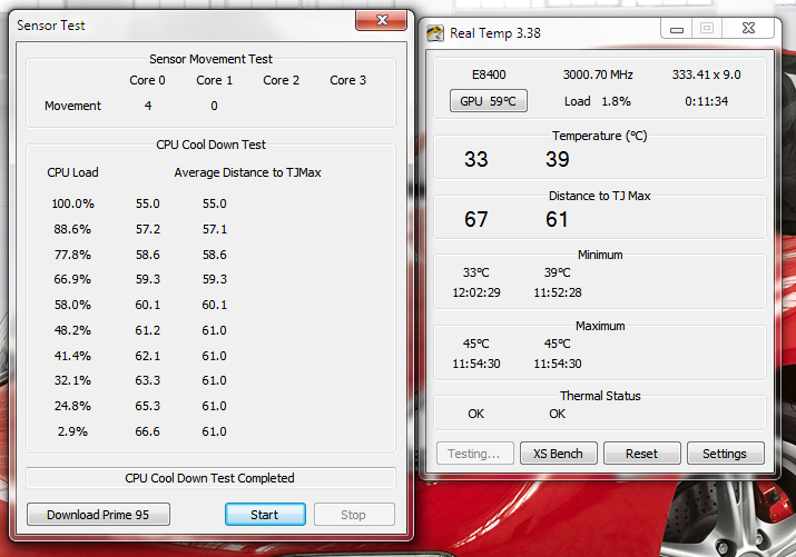

@xSeech
Das ist normal und viele haben das (Ich auch).
Da hängt ein Sensor.
Das ist aber nicht schlimm, weil die Sensoren nie dafür gemacht wurden, um Temperaturen auszulesen.
Die sollen die CPU vor Überhitzung schützen.
Also mach Dir keinen Kopf deswegen.
MfG Mikel

MikelMolto schrieb:@xSeech
MfG Mikel
Gut, danke. Habe vorgestern meinen neuen Kühler dranmontiert und seitdem hab ich das. Deswegen hab ich mich gewundert. Hab schon die Wärmeleitpaste neu draufgemacht, aber das hat auch nicht geholfen. Solange die Temperaturen aber im geregelten Maß sind, werde ich mir auch keine Sorgen machen.

Dein Sensor (der 2.) hängt genau wie bei mir mit 40°C.
Wichtig ist, dass der Sensor > als 40°C dann richtig anzeigt.
Das kann man ja bei Deinem Sensor Test schön sehen.
Das Du es bemerkt hast, als Du einen neuen Kühler montiert hast, war Zufall.
Wenn die Temperaturen passen (und die passen ja bei Dir) dann ist alles Ok.
MfG Mikel
