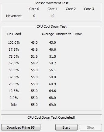

Hallo stefan66,
die Sensoren sind beide OK, hast auch eine CPU erwischt die OK ist. :p

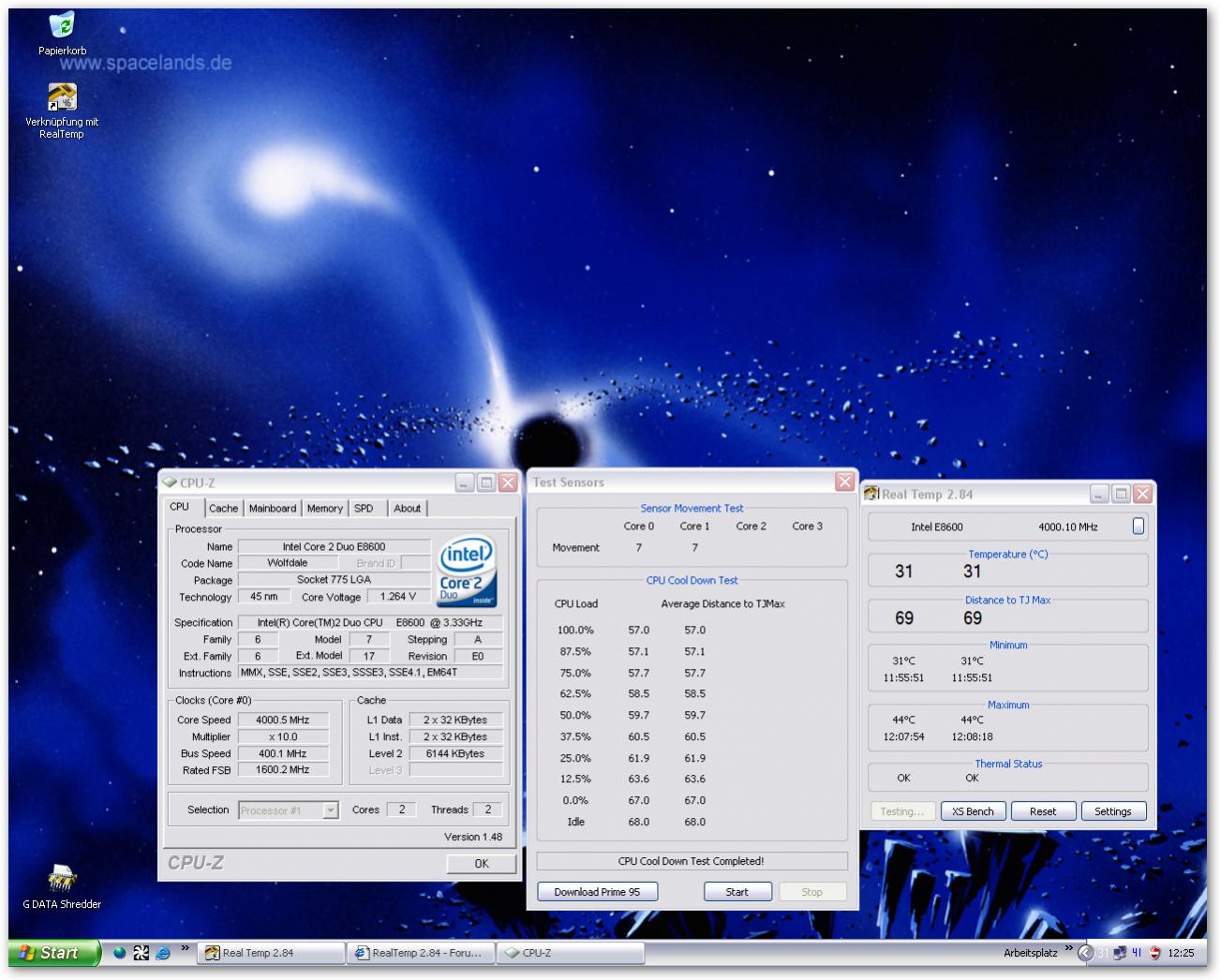

da bin ich mir nicht so ganz sicher, denn wenn ich den pc hochfahre, bei 20°C zimmertemp, habe 29°C kerntemps. die habe ich aber auch bei 13°C zimmertemp. ist das normal?
mfg stefan66

@stefan66,
Bei Idle der CPU und guter Kühlung möglich mit 29°C CoreTemp, aber wie bekommt man 13°C im Zimmer bitte ? ;)

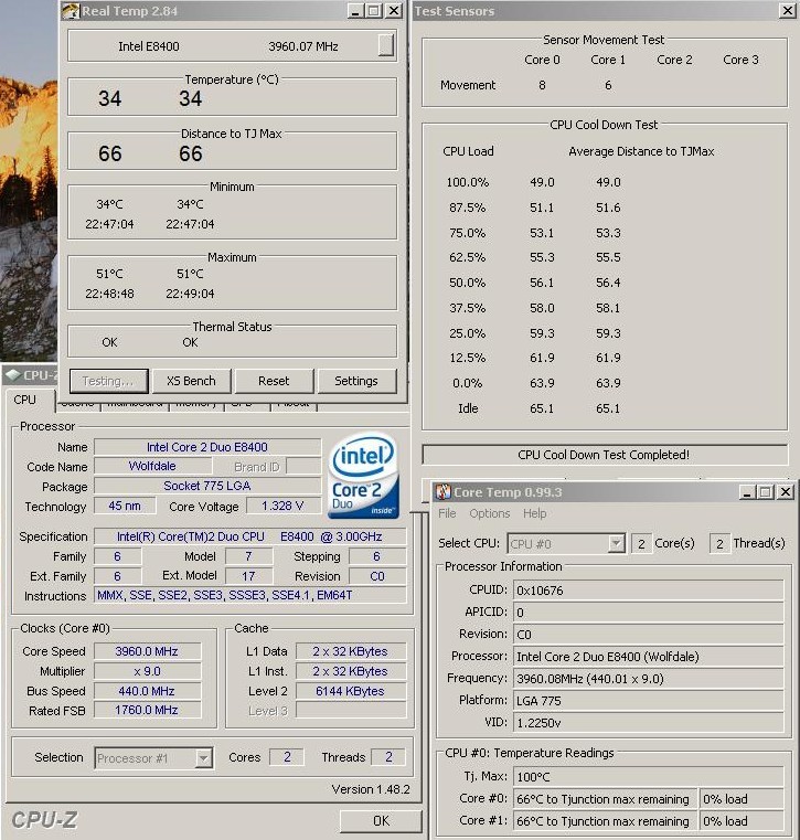

Also mir fällt eine Merkwürdigkeit auf: Laut Taskmanager ist die CPU - Auslastung die ganze Zeit bei 100%!?
Und hier nochmal nen Test wo der Sensor hängt bzw. nicht unter 39°C fällt...scheint ja aber nen gängiges Problem bei den E8x00ern zu sein oder gibt es da mittlerweile ne Lösung für!?
BIOS Update oder sonstiges ... oder ist das nen Hardware Problem was man garnicht fixen kann?
Gruß, Abreu

Ganz genau, manche CPU hat leider ganz oder teilweise hängende bzw. defekte Sensoren.
Deine ist doch OK., weiss nicht was du siehst.
Schau mal oben das Bild rechts, dass hat einen defekten Sensor.
Gruss Harry
Ja von der Leistung etc. bin ich sehr zufrieden mit der CPU, es geht mir halt nur um die "Idle/Low" Temps...
... und um das ganze nochmal etwas deutlicher zu machen nen Test mit allen Lüfter auf 100% und offenem Fenster (6°C Aussentemperatur :D ;))
Nun kann man gut sehen, dass die Temp meines E8400 (E0) nie unter 39°C fällt...
Ist das jetzt nur nen Auslesefehler oder sind die Sensoren defekt, da ja viele dieses Problem haben!?
Gruß, Abreu ;)
@harry@68
hallo,
manchmal lasse ich über nacht meine balkontür auf, zwecks lüftung, da habe morgens, bei dieser jahreszeit schon 13°C im wohnzimmer. der rechner fährt dann auch mit 29°C core-temps hoch und es dauert ca 10min. bis die temps hoher gehen. eigendlich müste er bei 13°C zimmertemp. doch niedriger hochfahren als bei 20°C. finde ich komisch. ich glaube meine sensoren hängen bei 29°C fest und zeigen alles was darunter ist nicht an.
