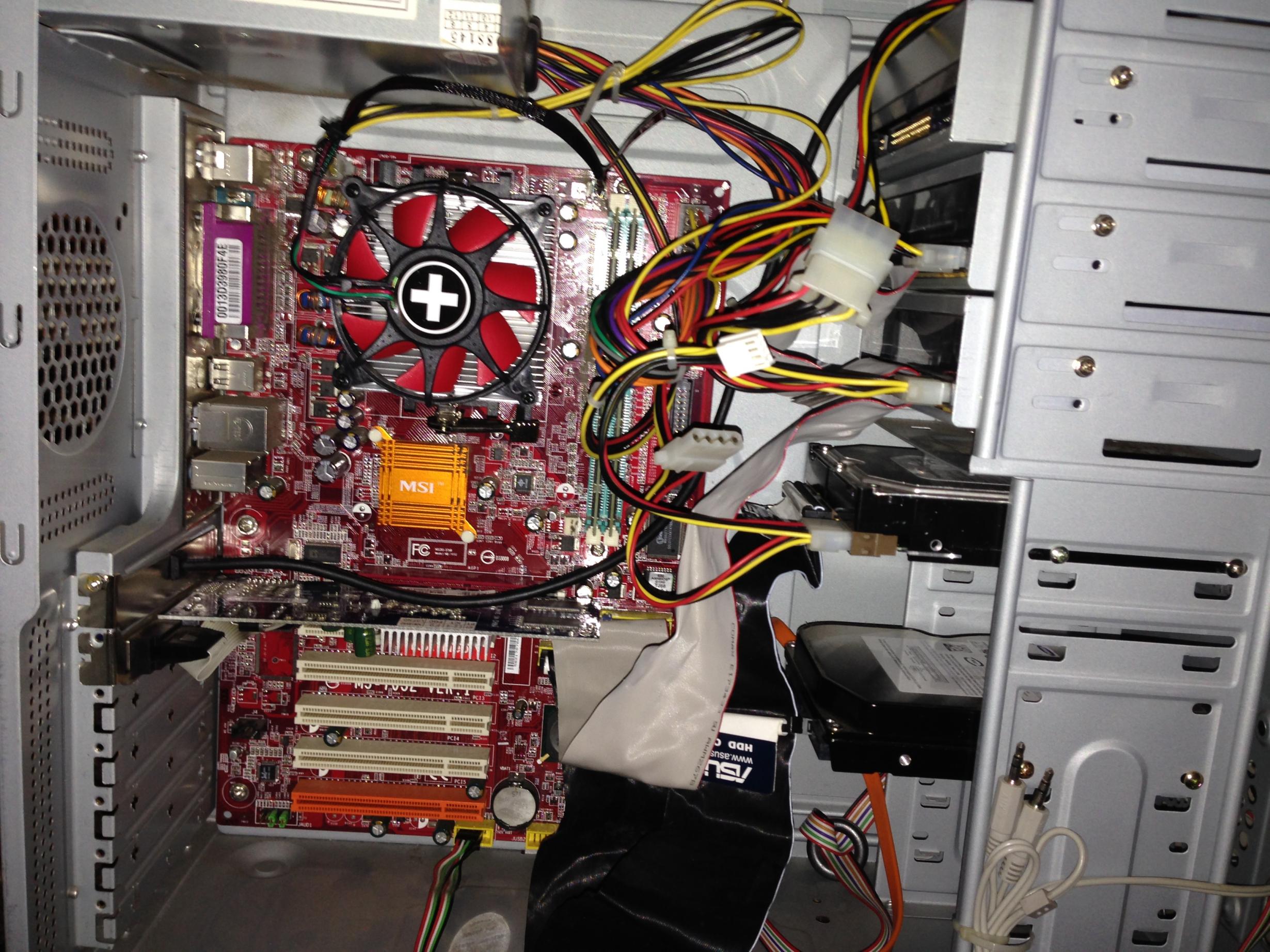

Die beste Lösung wäre einige Bilder von der Verkabelung, Mainbord und der Grafikkarte zu machen damit wir auch etwas shen können...

habe mal ein Foto vom Innenleben gemacht. Konnte bislang noch nciht die Festplatte testen. Mache ich heute gegen Feierabend. Aber vllt sieht ja ein geschultes Auge mehr als meins...
Falls jemand in hannover wohnt, und bereit wäre mir zu helfen, wäre sogar noch besser :)
