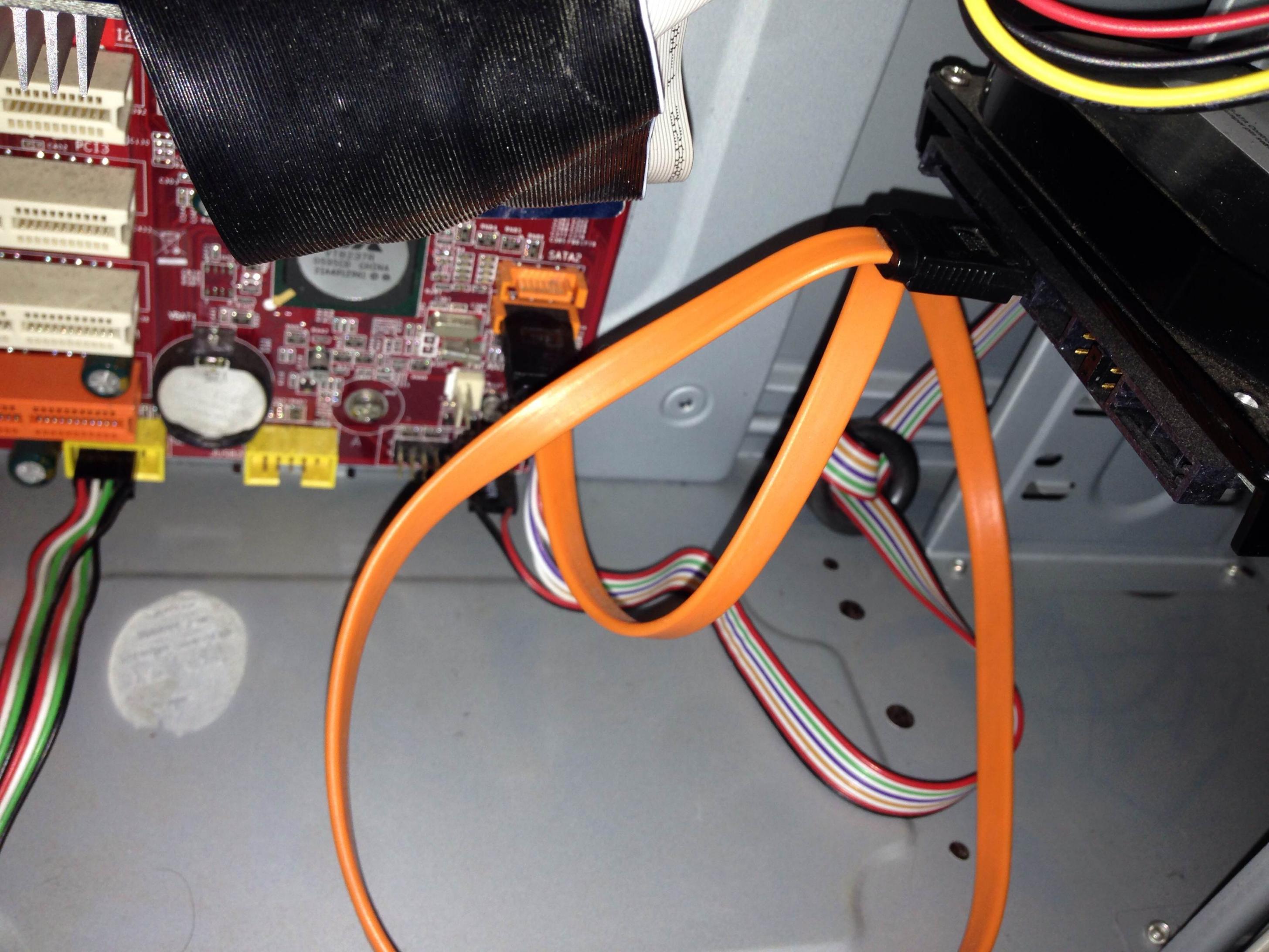

So ich habe die Festplatte nun ausgebaut und in den anderen Rechner eingebaut. Die funktioniert, weil dort gar kein Windows drauf ist -.- Vermute mal, es liegt an der unteren. Da ist ein Kabel verlegt, was von der Platte zum Mainboard in den Slot Sata geht. Aber im BIOS ist ja die Reihenfolge CD, HDD. Also keine SATA oder irre ich mich da? Spreche ich im Bios nicht die andere Platte an? Anbei nochmal die Grafik, hoffe ihr könnt mit helfen

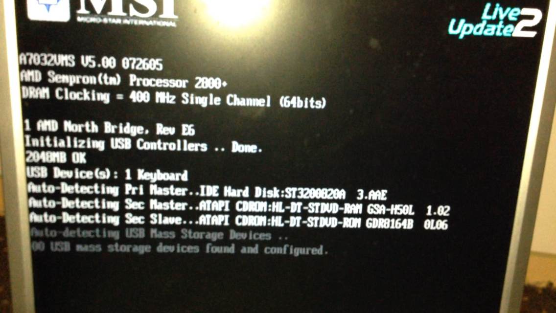

Nein. Habe mal eben ein Foto vom Hochfahren gemacht. Hoffe damit könnt ihr was anfangen
Also, im PC sind zwei Festplatten. Ich dachte die obere da wäre Windows drauf. Aber ist es nicht, da sind nur Fotos. und die ist heile. Ich gehe mal davon aus, dass ich die untere Platte im Bios irgendwo angeben muss, aber nur wo? :(

Die untere ist mit einem Kabel angeschlossen, und die wird leider nicht angezeigt. Kann da nur die Zwei Laufwerke und die IDE Platte auswählen.

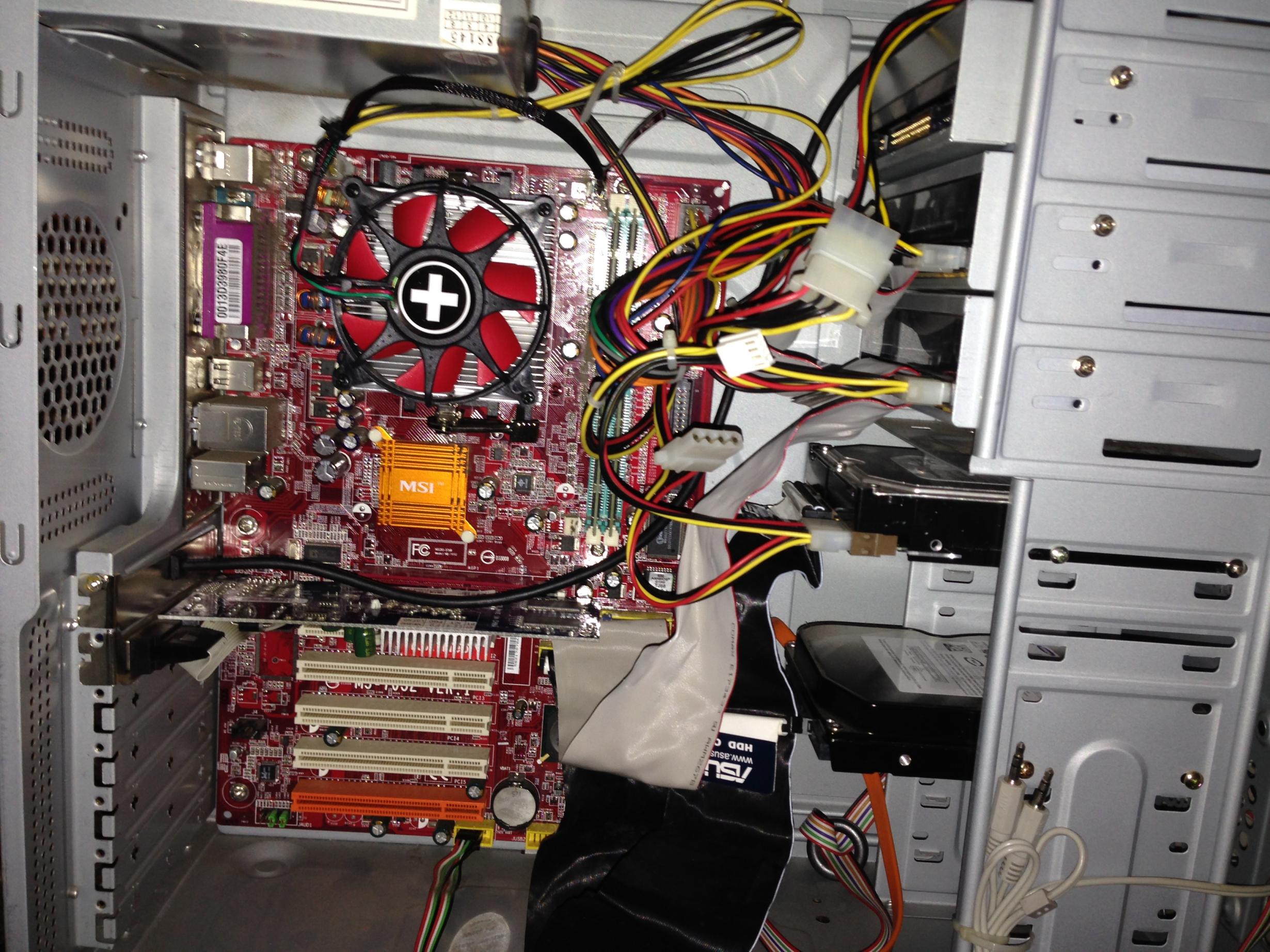

cartridge_case schrieb:
auch die untere braucht zwei kabel - einmal strom und einma daten
Mhm, also wie gesagt, habe an den Kabeln nix gemacht. und da ist auch kein Kabel mehr.
Kann es sein, dass es einen Adapter gibt der von dem Weißen abgeht und dann in die Platte?
Danke, es lag am fehlendem Kabel!
