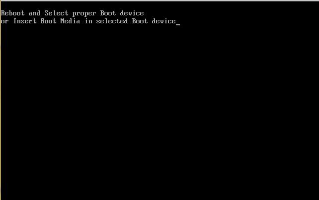

ich habe mir gestern einen neuen PC zusammengebaut.
MOBO: Gigabyte GA-Z77X-UD5H
CPU: Intel Core i7-3770K
SSD: Samsung 840 128GB (leer)
HDD: 3TB Seagate (leer)
Normales DVD Laufwerk (mit WIN 7/Ubuntu DVD eingelegt)
Wenn ich den PC starte, dann fährt alles hoch und nach ein paar Sekunden kommt der Mainboardstartscreen. Hier steht, dass man mit 4 versch. Tasten versch. Sachen starten kann wie BIOS usw. Wenn ich in der Zeit, wo dieser Startscreen gezeigt wird, eine dieser Tasten drücke, passiert nichts. Der Startscreen verschwindet nach 3 Sekunden wieder und
wird angezeigt. Egal was ich drücke, es passiert nichts.
Durch Zufall hab ich dann herausgefunden, dass wenn ich beim Booten F2 gedrückt halte, ich direkt ins BIOS komme.
Hier sehe ich, dass beide Festplatten und das Laufwerk richtig erkannt wurden.
Wie schaffe ich es, dass ich direkt ins BIOS komme nach dem Booten, bzw dieser Fehlerscreen nicht mehr angezeigt wird.
Sachen versucht:
-Alle möglichen Bootreinfolgen versucht
-Alle SATA Geräte einzelln versucht
-Versch. SATA Kabel und Steckplätze versucht
-Boot Override mit allen SATA Geräten (WIN 7 DVD im Laufwerk)
-Bios Reset, Batterie rausgenommen
Naja, die Fehlermeldung ist ja eigentlich erstmal normal,
denn du hast kein BS installiert, die SSD und die HDD sind leer.
Das eigentliche Problem ist wohl, dass die Windows DVD nicht erkannt wird als BootMedium ? Ist das eine Original Windows 7 DVD oder was ist das für eine DVD in deinem Laufwerk ?
Ja wenn das normal ist, dass man nur durch diesen "f2 gedrückt halten beim starten" umweg ins bios kommt, dann ist das wohl das problem. Auch mit einer frischgebrannten Ubuntu gehts nicht.
Windows ist selbstgebrannt.
"Clear CMOS Button" oder "CLR_CMOS (Clear CMOS Jumper)" auch bereits bei ausgeschaltetem NT gedrückt bzw. gesetzt ?
Evtl. mit dem BIOS-Boot-Menu "F12" das DVD-LW auswählen - unabhängig davon versuchen ins BIOS zu gelangen - "DEL" oder "Entf"
Es kann schon sein, dass du <DEL> für Bios-Setup oder <F12> für Boot Menü
mehrfach drücken oder gedrückt halten musst, damit das System reagiert,
das passiert öfters.
Meine Aussage "normal" hat sich nicht auf die F2-Geschichte bezogen, sondern
nur auf die Reboot-And-Select-Proper-Boot-Device-Fehlermeldung.
Hängt die Tastatur an einem USB2.0 oder USB3.0 Port.
Im Zweifel an USB2.0 hängen.
