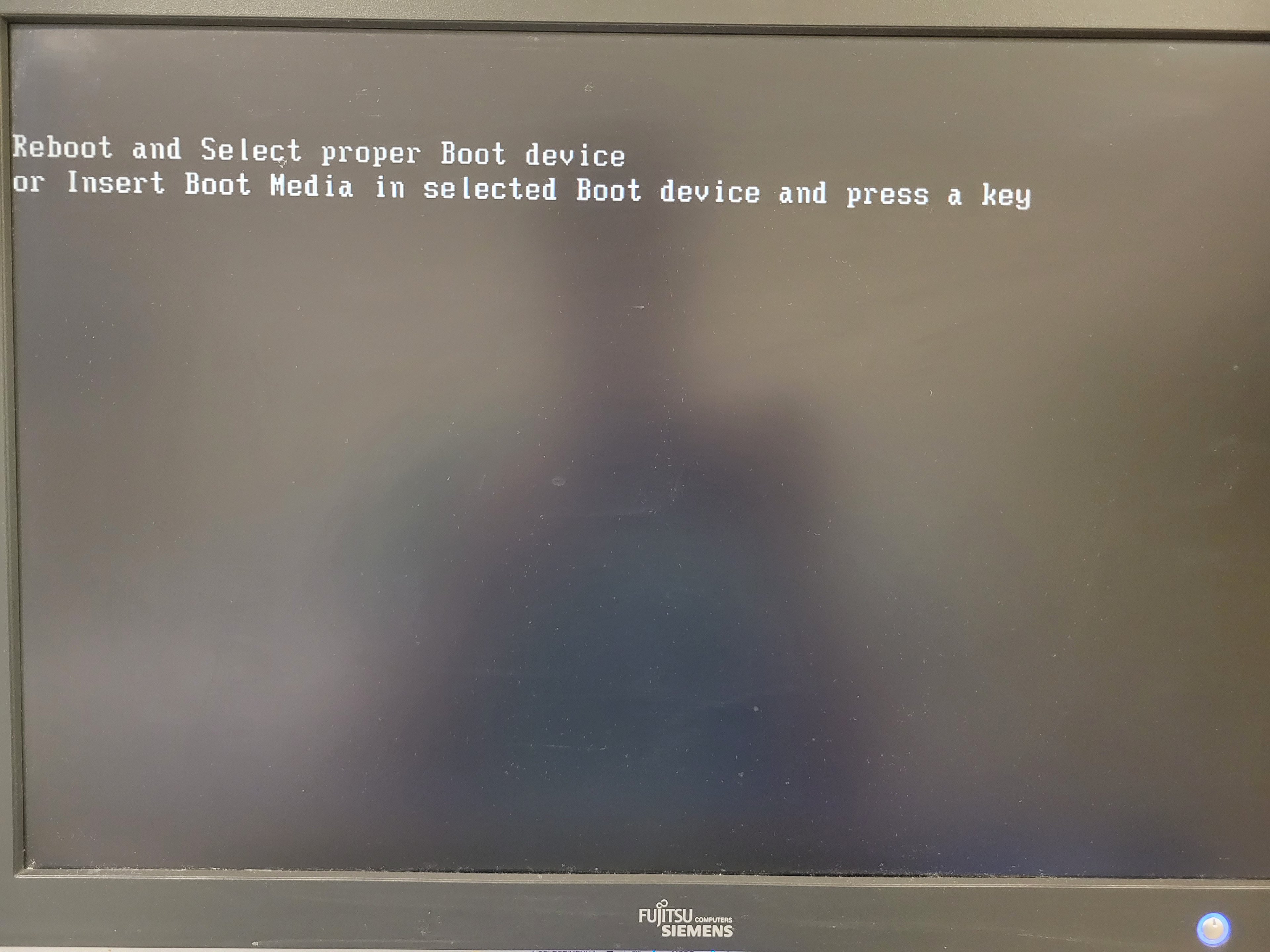

Windows hat Update verlangt, ich klick auf "Aktualisieren und Neustarten", geh ins gym, beim Heimkommen sehe ich:
Egal welche Taste ich drücke, es kommt immer wieder die selbe Nachricht.

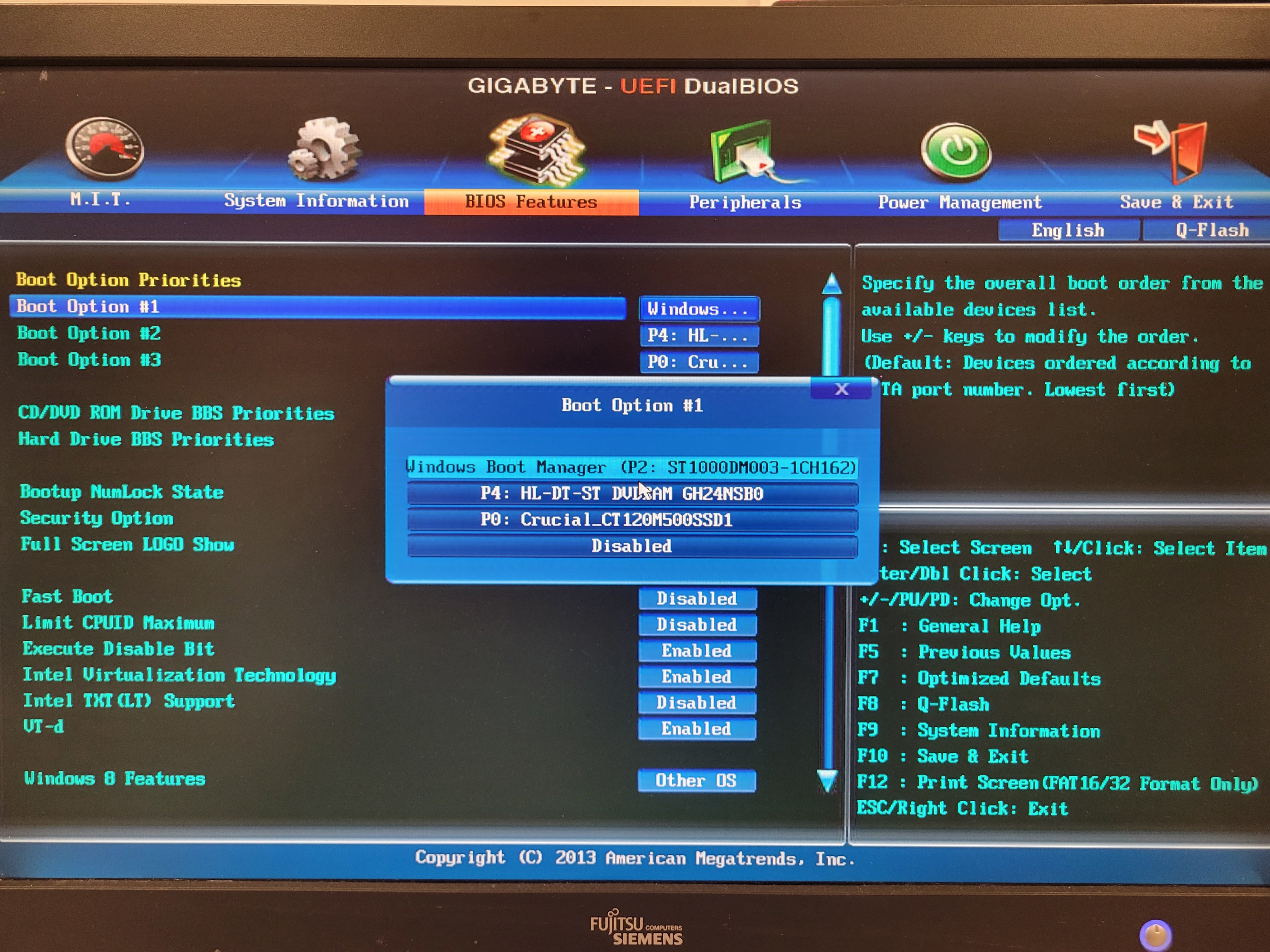

Habe ein wenig herumgegoogelt, es wird vorgeschlagen, dass die Festplatte beschädigt ist, Windows auf der Festplatte beschädigt ist oder die Boot Reihenfolge im BIOS falsch ist.

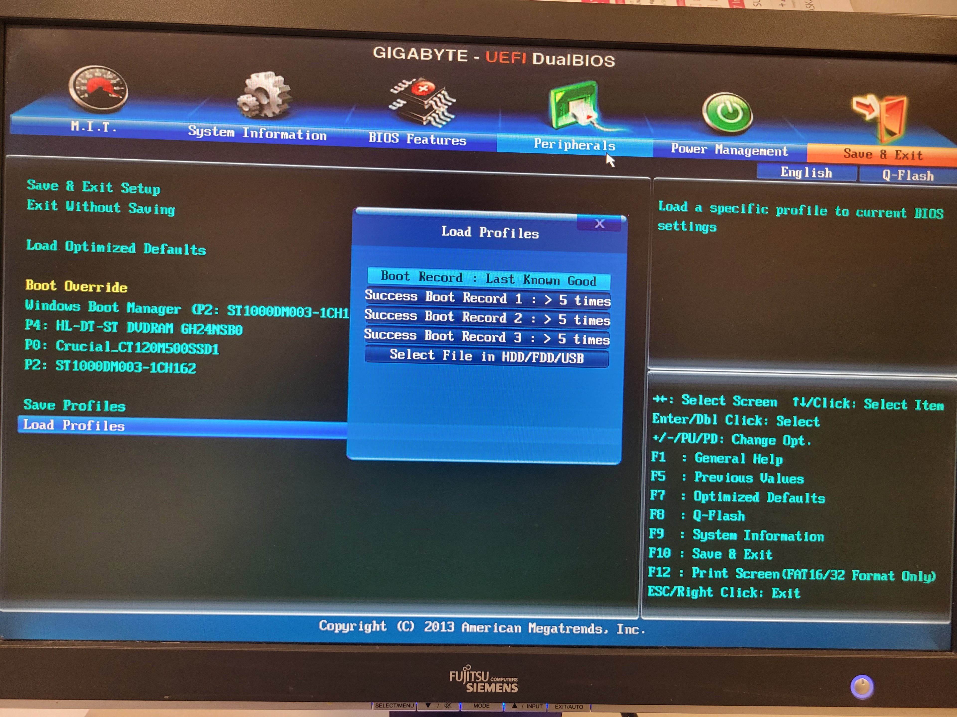

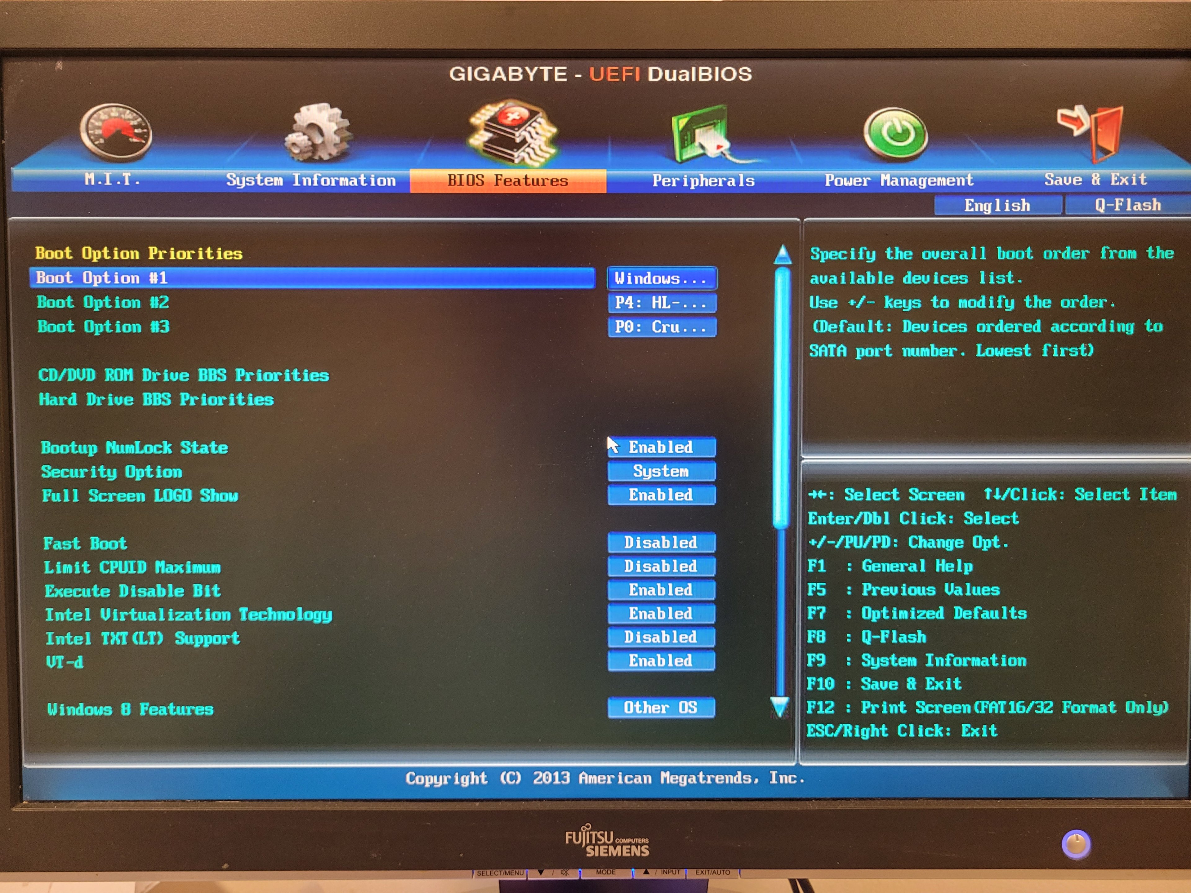

Ich komme ins BIOS Menü. Dort habe ich unter "Boot Option #1" alle möglichen Optionen durchprobiert, anschließend "save & exit", kein Erfolg. Auch hab ich "Load Optimized Defaults" und "Load Profiles" durchprobiert.

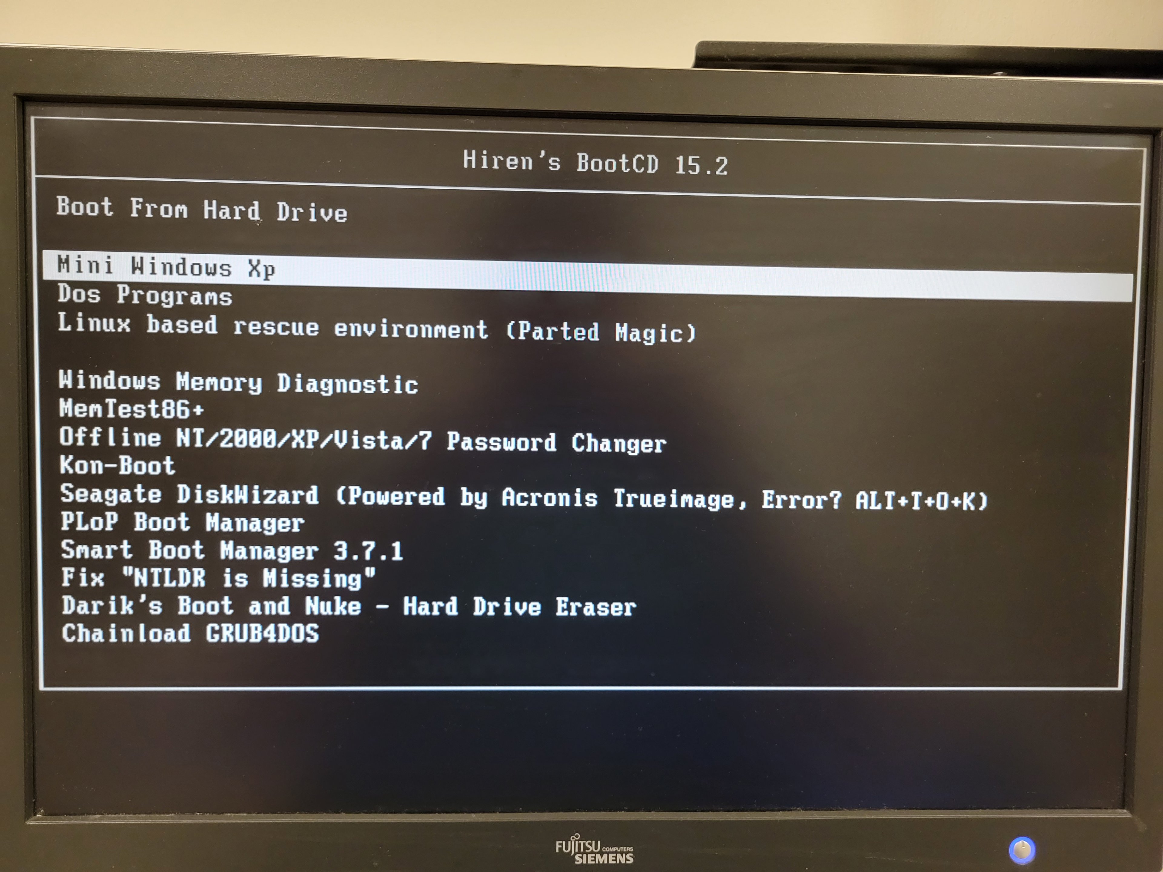

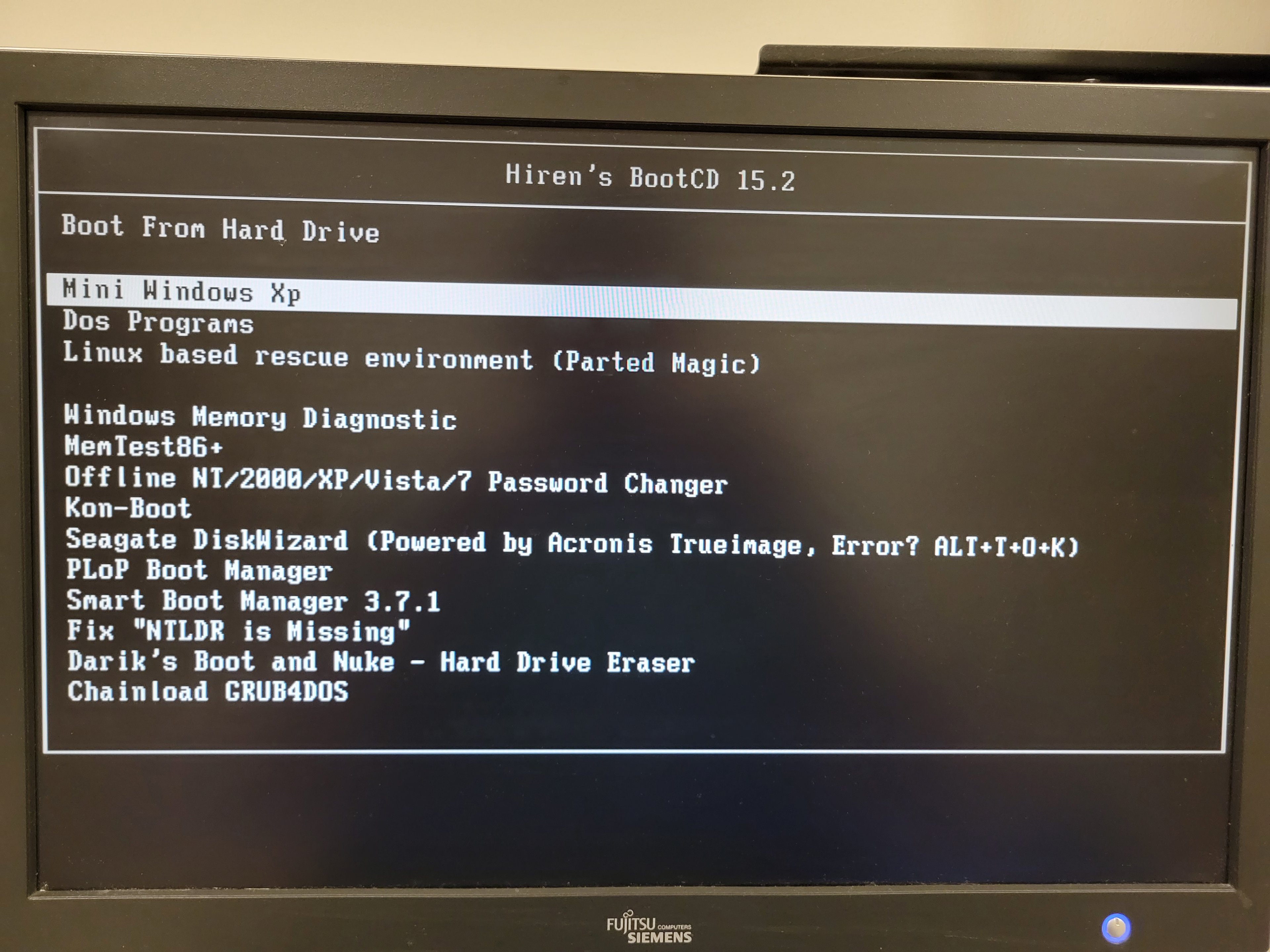

Ich hab jetzt (meiner Interpretation nach) über Rufus Hirensbootcd auf einen usb stick gebracht, bei bios zum booten dann diesen usb stick ausgewählt.
Dann kam:
Bei "Boot from hard drive" tut sich nichts.

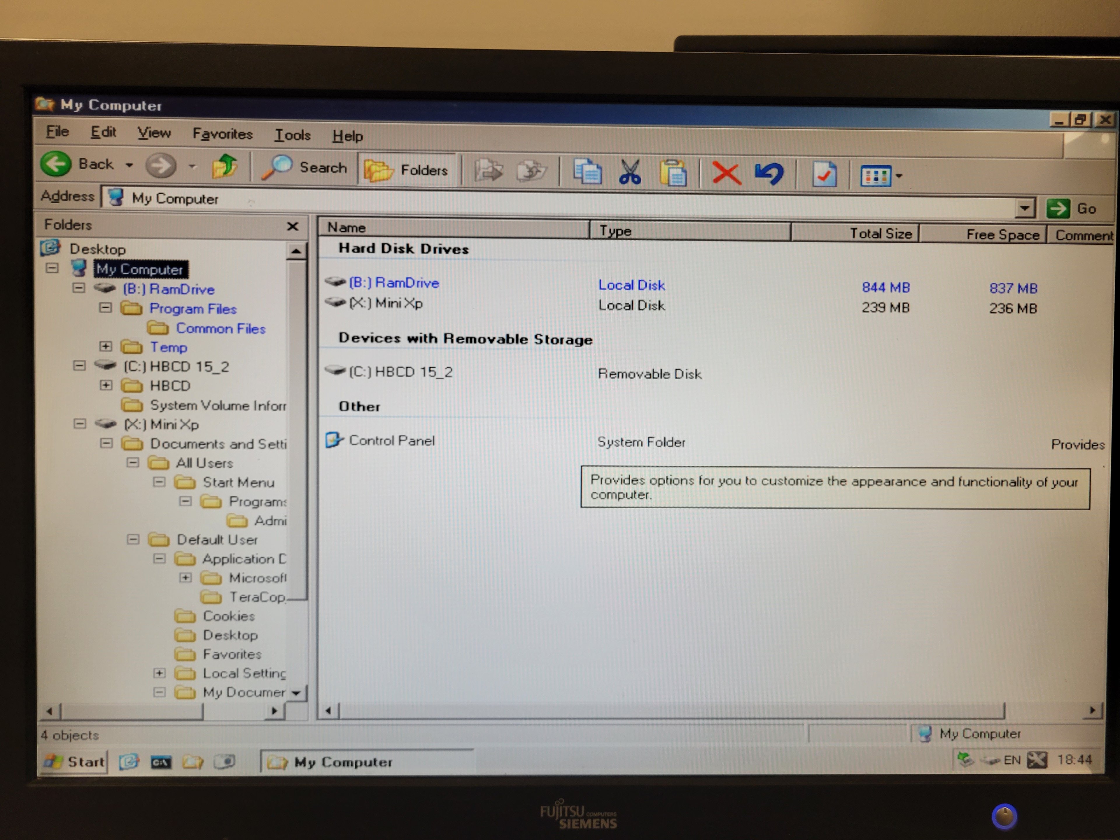

Bei "Mini Windows XP" fährt der PC hoch, da krieg ich:
Da finde ich aber leider nicht meine alten Dateien. Da scheint weder die HDD, noch die SSD zu erscheinen?

Beim Booten über Rufus/Hirensbootcd + Mini Windows XP konnte ich im Windows Explorer keine SSD oder HDD finden.

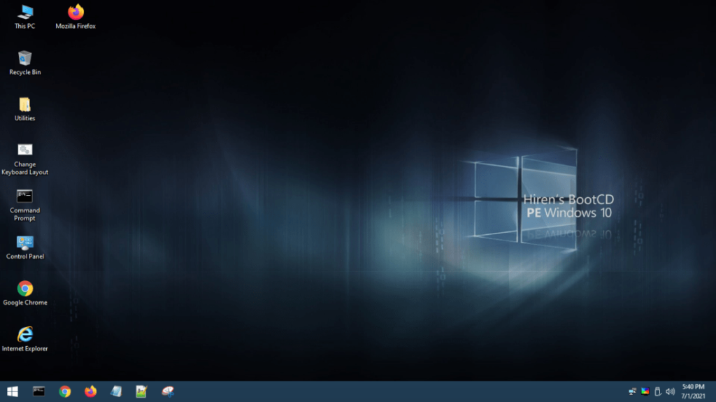

Du hast eine alte Version geladen: HirensBootCD . Du musst schon die HirensBootCD PE auf den Stick bringen. Da ist ein Windows 10 PE zum booten drauf:
https://www.hirensbootcd.org/
wie man hier schön sehen kann:
