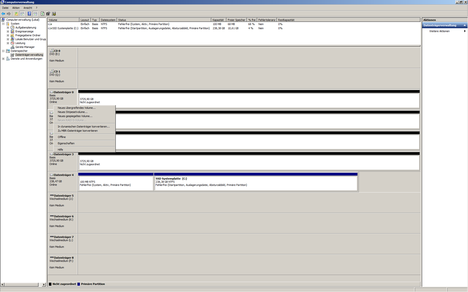

@Bartmensch: Also beim Einrichten des RAID wurden die Standardwerte verwendet - ich würde das mal gerne mit dem Hash-Wert ausprobieren. Aber dazu müßte ich wahrscheinlich den Platten mounten, was wieder Veränderungen in den Konfig.daten bedeuten würde. Hier ein Screenshot aus der Datenträgerverwaltung und die Auswahlmöglichkeiten für die 4 single disks des ehemahligen RAID10 Datenträgerverwaltung.png
Mir ist nicht klar, wie ich jetzt mounten muß, um keine relevanten Konfig.daten zu verändern, was vielleicht einen Rebuild erschwert/unmöglich macht.
