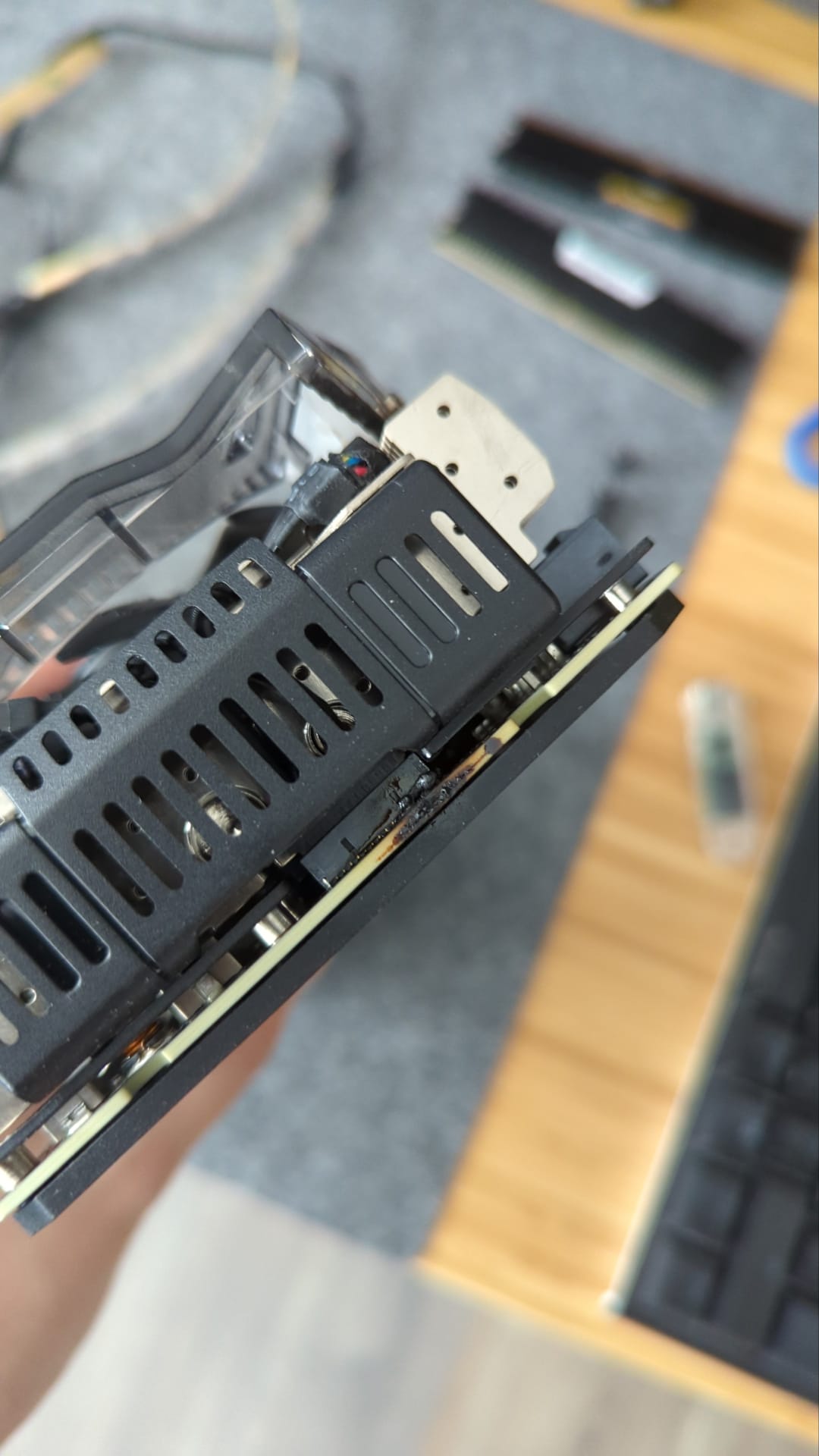

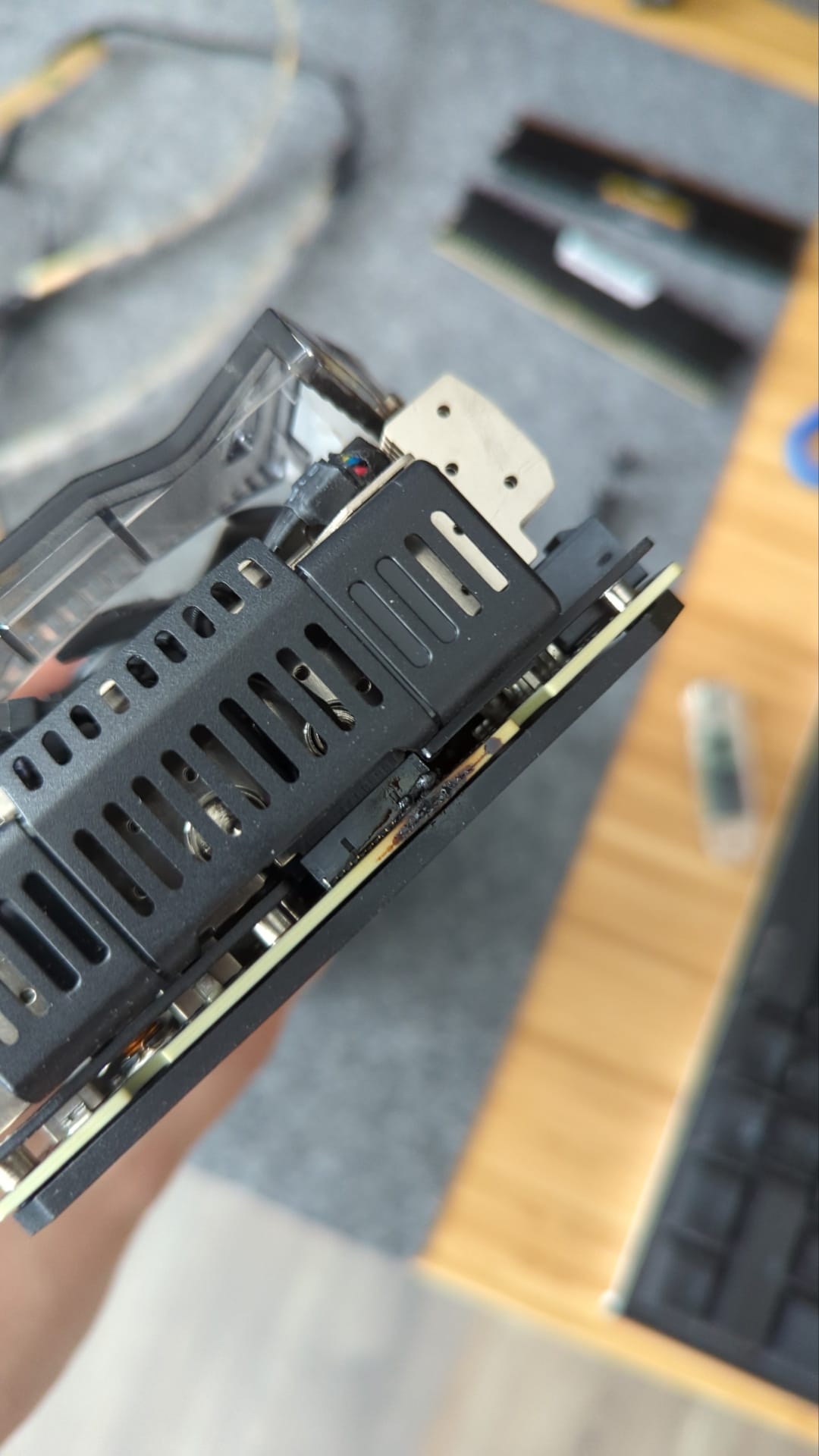

Update: hab den Rechner jetzt mal zum Großteil auseinander genommen. Leider ist tatsächlich die Grafikkarte verschmort...
Daher hat sich die Sache vorerst erledigt. Ich danke euch allen für euren Input
