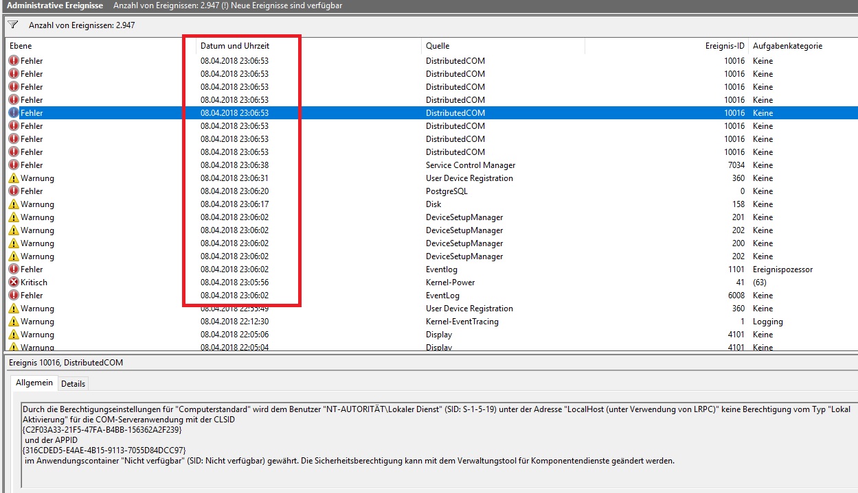

Ergänzungsweise solltest du aber mal in das Ereignisprotokoll des Systems schauen, ob Fehler kurz vor dem Absturz eingetragen werden. Dazu einfach "Ereignisanzeige" unter Start eintippen.

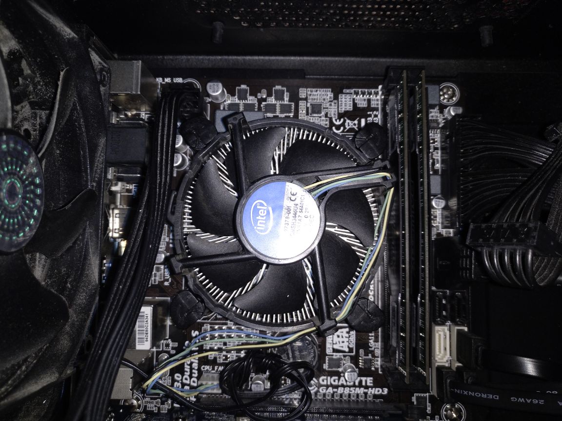

Ich gehe jetzt mal davon aus... du nutzt den Push Pin Boxed Schrott? Der sitzt an einem Pin mal ganz schnell nicht und hat so kaum noch eine Kühlwirkung. Setzte da nochmal an!
& wie @Drakonomikon, schon sagte... überprüfe die Spannung der CPU.

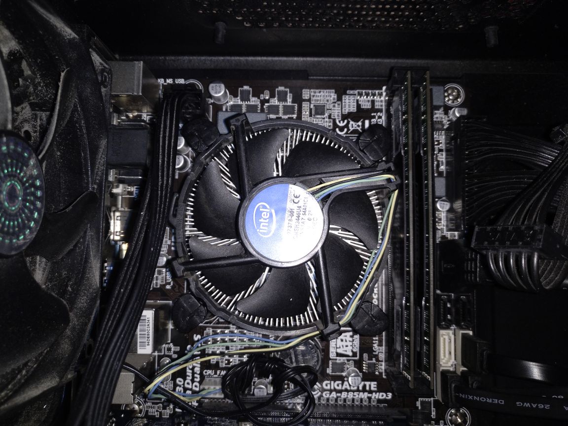

Da das Bild relativ wenig aussagend ist, kann ich dazu nur sagen, dass der Kühler bombenfest auf der CPU sitz und auch ohne Probleme läuft. Gereinigt ist er ebenfalls.
Der Lüfter ist der Mitgelieferte für die CPU und läuft auch noch ohne Probleme. Wie gesagt das Problem trat auch aus dem nichts auf ohne, dass ich irgendwelche Hardwareänderungen vornahm.
Den Vorschlag mit dem Ereignisprotokoll prüfe ich als nächstes.

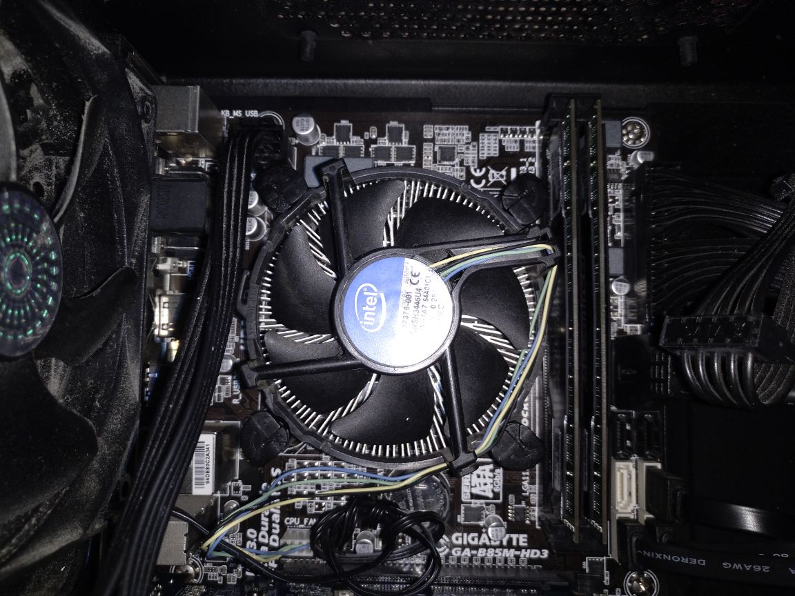

BlueScreen100 schrieb:
Anhang anzeigen 674615Der Lüfter ist der Mitgelieferte für die CPU und läuft auch noch ohne Probleme. Wie gesagt das Problem trat auch aus dem nichts auf ohne, dass ich irgendwelche Hardwareänderungen vornahm.
Und Software? irgendein tolles OC Programm probiert? Es gibt nur 2 Möglichkeiten.
1. Der kühler sitzt nicht (Lüfter dreht nicht) oder zu wenig WLP..
2. Die V-Core Spannung deiner CPU wurde erhöht.
mit beidem bekommst du die CPU zum Kochen. Ist es Punkt 1 nicht... ist es Punkt 2.

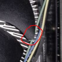

Der grüne Lüfter Kabel berührt deine Lüfter.... sieht jedenfalls so aus.
Mach doch mal ein CMOS sprich BIOS Reset. Dann ist erstmal sicher das da nichts verstellt ist.
Man sollte keine Fehlermöglichkeit ausschließen auch wenn man sich nicht vorstellen kann wie es dazu gekommen sein soll. 🙂
Siehe oben Screenshot vom Ereignisprotokoll.

Kann auch sein, dass einfach nur die Luft im Gehäuse steht und nur verquirlt wird.
Was ist es denn für ein PC-Gehäuse und was für ein Netzteil (um zu verstehen, ob das Netzteil was zum Warmluft rausbefördern beiträgt)?
Sind ggf. zusätzliche Gehäuselüfter drin?
Vielleicht kannst du auch die Radeon etwas genauer von der Typbezeichnung angeben, da gibt schließlich himmelweite Unterschiede von der Abwärme bei den 200er Modellen.
Wurde irgendetwas mal geändert an der HW, dass es früher seltener auftrat oder spielst du inzwischen einfach nur anspruchsvollere Spiele?

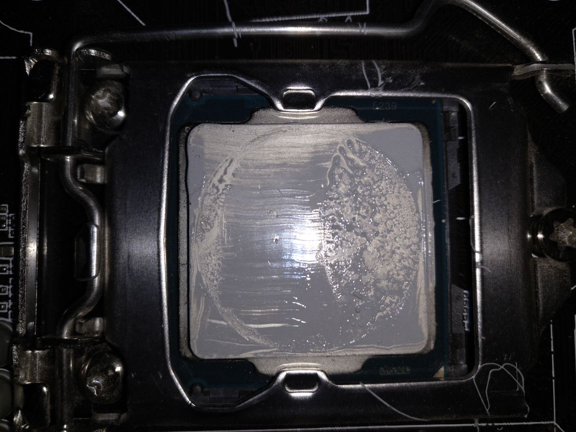

Hilfreich wäre ein Foto mit demontiertem Kühler, der den Heatspreader und den Kühlerboden zeigt, damit man am WLP Abdruck abschätzen kann wie gut der Kontakt zwischen Kühler und CPU ist.
Ich kann mir als Erklärung auch nur ein schlechter Kontakt zwischen Kühler und CPU, einen ausgefallenen Lüfter oder viel zu hohe Kernspannungen vorstellen.
Das glaube ich nicht, auf dem Foto sieht man einen Gehäuselüfter direkt über dem Kühler. Wenn der läuft sind so hohe Temps aufgrund schlechtem Airflow kaum vorstellbar.
Der Rechner ist immer Halbseits offen. 2 zusätzliche Gehäuselüfter sind eingebaut.

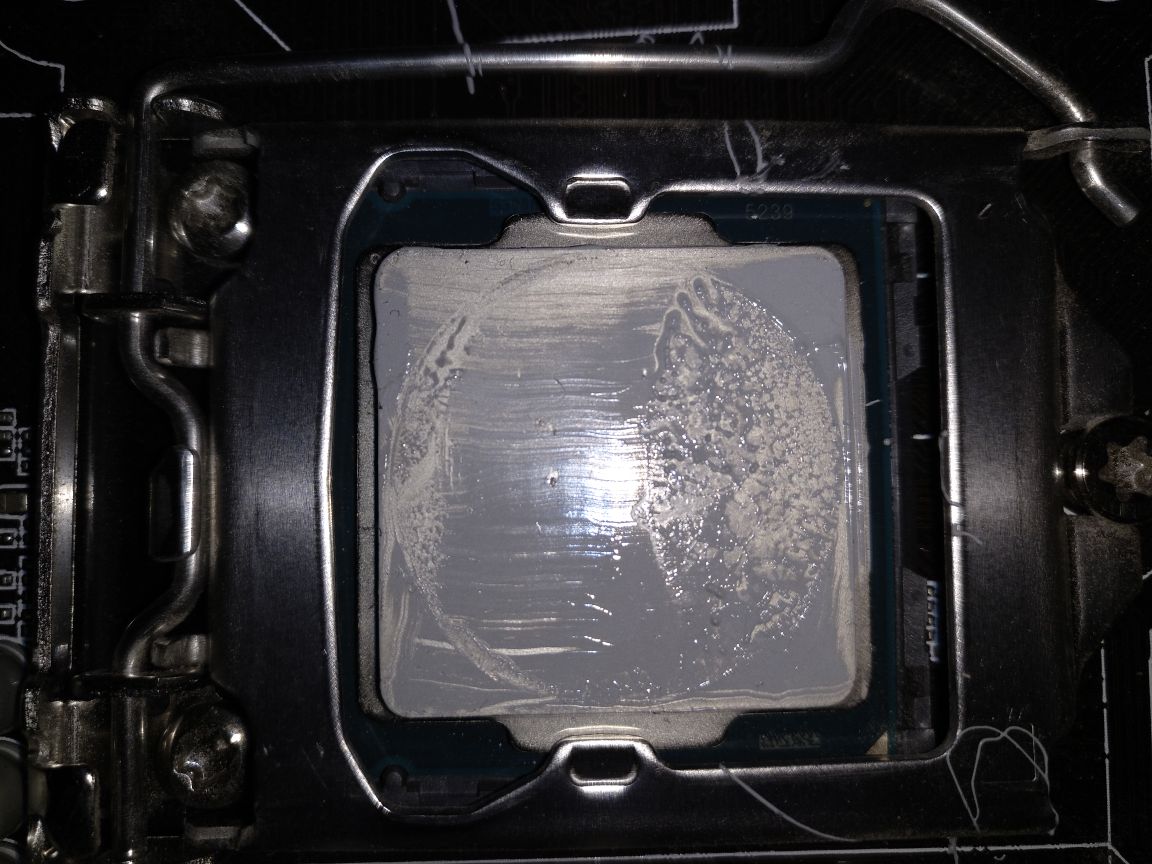

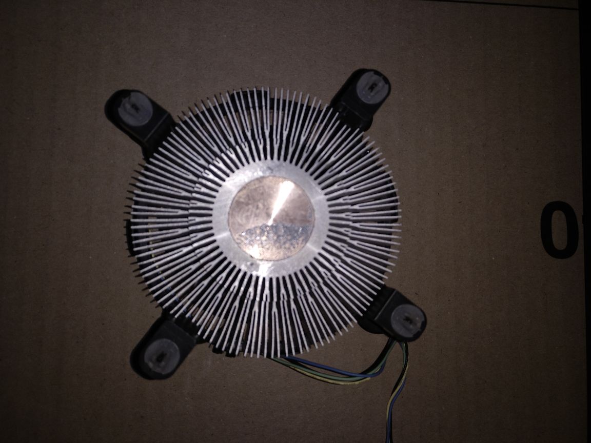

Ich sehe schon, ich komme wohl um ein komplettes demontieren nicht drumrum ;(
Fotos werden gemacht.

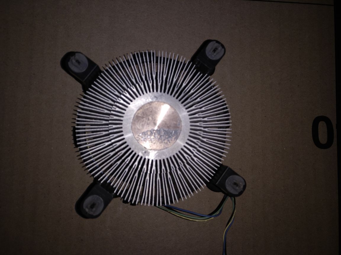

Wie man leider sieht ist der Kontakt im oberen Teil des Lüfters minimal... Habe bereits einen weiteren Versuch der Montage des Lüfters versucht. Leider wieder ein Fehlschlag...
Anscheinend hat die Halterung was abbekommen
Hat jemand einen Vorschlag für einen Ersatzlüfter?
Ja, sowas hatte ich vermutet, der Kontakt ist sehr suboptimal und zudem scheint er schief zu sitzen. Ich traue dem Push-Pin Zeug da auch nicht über den Weg.
Du könntest es mit einem beQuiet Shadow Rock LP oder einem Noctua NH-L12S versuchen, aber eigentlich ist jeder Kühler mit einer vernünftigen Montagehalterung statt Push-Pins eine Verbesserung. Bin kein Spezialist für Luftkühler (mehr), würde aber auch erst mal einen Top-Blower versuchen, sind leichter zu handhaben als Tower-Kühler und sollten für Dein System reichen. Ansonsten ginge noch ein Scythe Mugen 5, der ist aber schon ein Single-Tower Kühler.

Das Kabel klemmt eindeutig unter dem Lüfter
Der Abdruck der Wärmeleitpaste sieht merkwürdig aus. Da gab es keinen üblichen Andruck. Achte bei der Montage darauf, dass alle vier Push-Pins sauber einrasten
