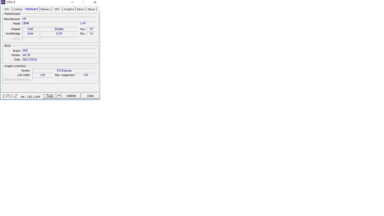

hast du ein MB mit Z-chipsatz? wenn nicht kannst du den RAM nicht mit mehr takt betreiben. wenn ja könntest du auch versuchen den vorhandenen RAM zu übertakten. welcher RAM genau ist es eigentlich?

@ TE: die bilder direkt im forum hochzuladen wäre zu einfach gewesen? MB?

@Deathangel008 Bin halt stolz das ich OneDrive habe.
@ TE: also Z170, aber OEM. da könnte das BIOS dann arg kastriert sein.
