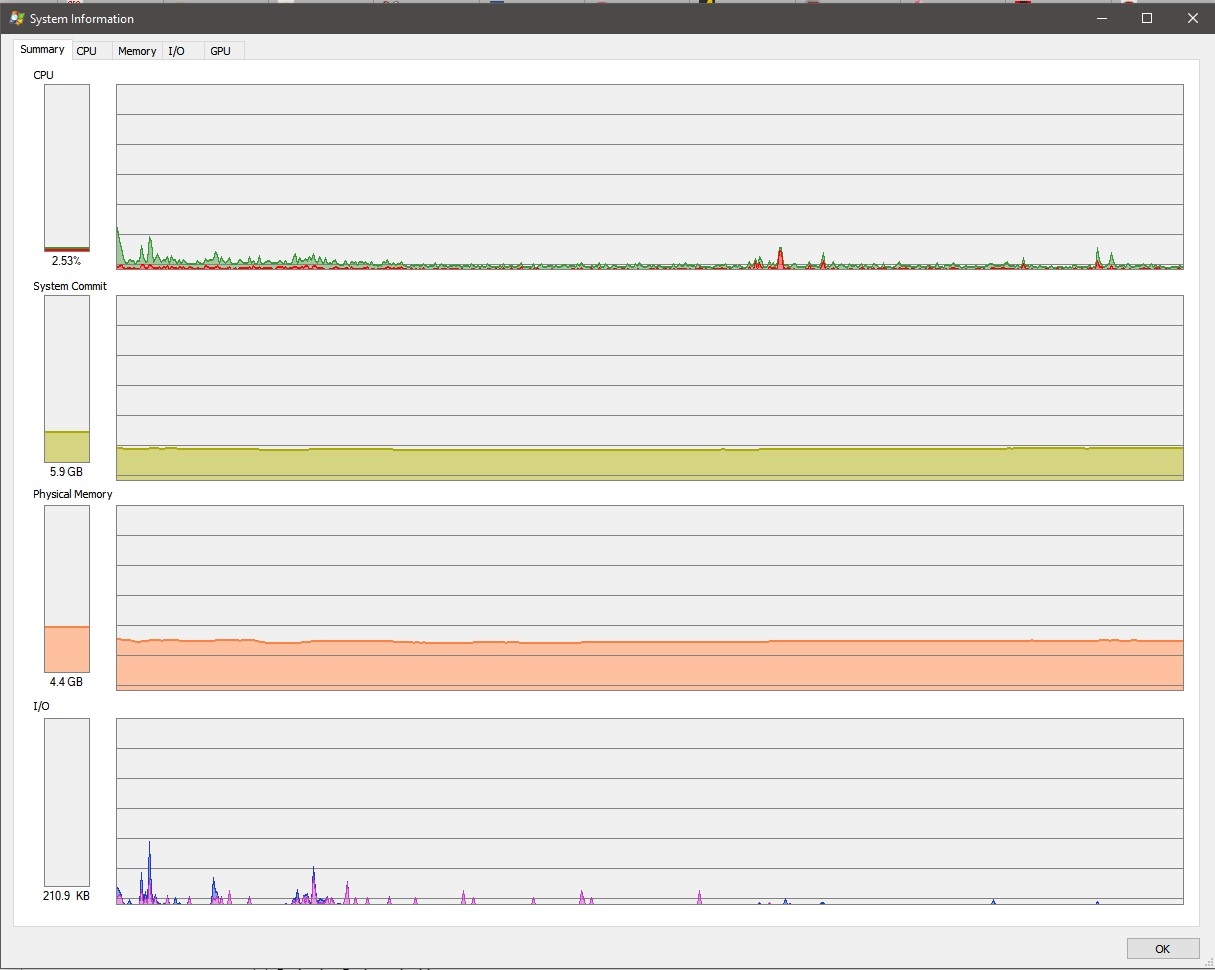

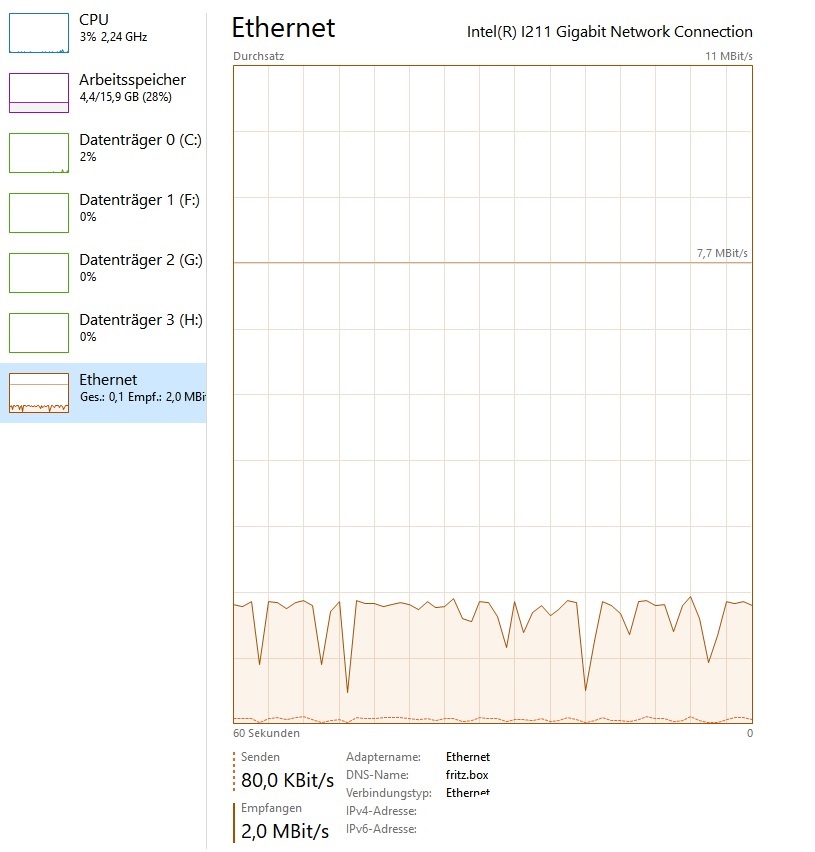

Das komische ist das die Fritzbox eine voll ausgelastete Leitung zeigt, aber das Tool "Process Explorer" eben nur einen minimalen ausschlag registriert. Was nimmt da meine komplette Leitung ein und ich kann es nicht sehen ?
Ich kann beim besten Willen nicht finden was meine Leitung blockiert. Es laufen auch keine Downloads im Hintergrund. Jedenfalls keine genehmigten. Netzauslastung2.jpgNetzauslastung1.jpg
Ich habe es gefunden. Dieser Windowsdienst springt im Sekundentakt von 0 auf 2,1 MBit und blockiert die komplette DSL Leitung. Was ist das und was treibt der Dienst da solche Datenmengen runterzuladen ohne Genehmigung ?
Übermittlungsoptimierung = Windows-Dienst, über den Peer-to-peer Windows-Updates gesaugt und an andere Windowsnutzer weitergegeben werden statt nur direkt von Microsoft zu saugen. Kann man deaktivieren. Runtergeladen werden Updates trotzdem(mit einem anderen Dienst), nur das Hochladen entfällt. Beim Runterladen kann es sich außer um Updates auch um Apps aus dem Windows-Store handeln, dir dir ohne Nachfrage einfach installiert werden. Kann man auch deaktivieren.
