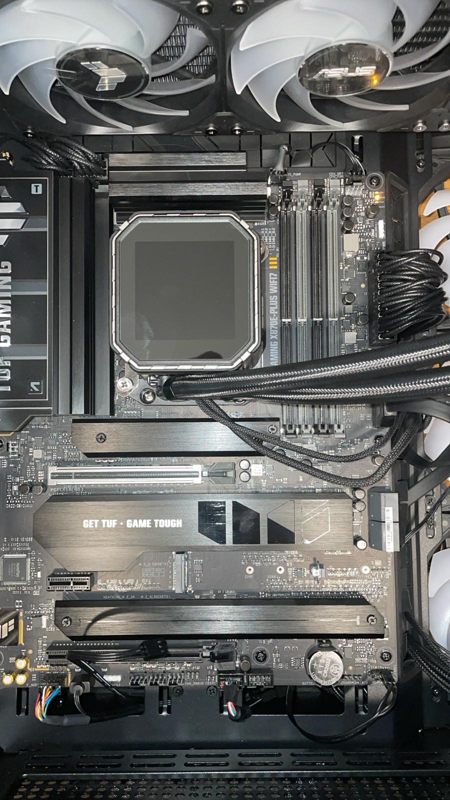

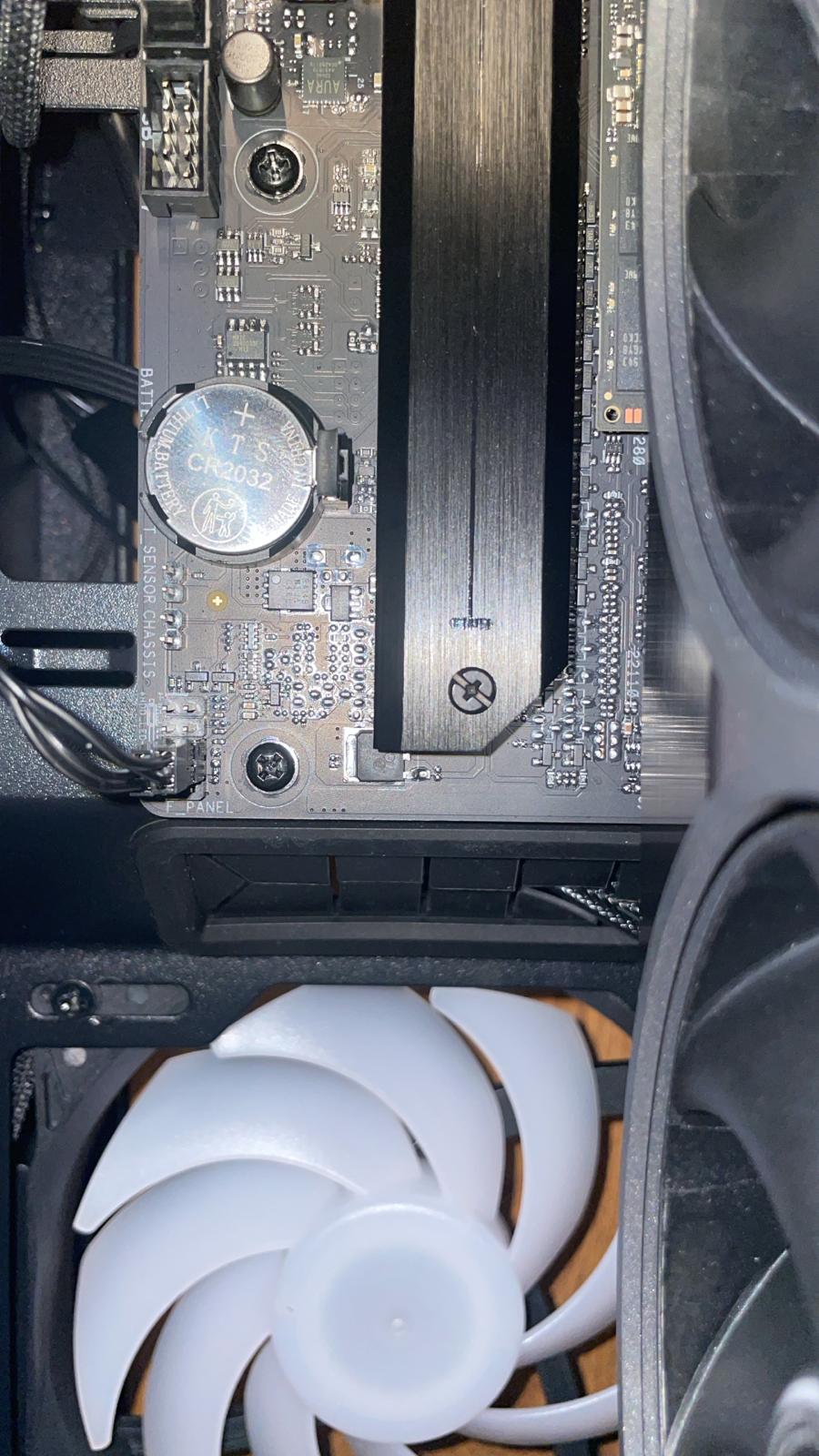

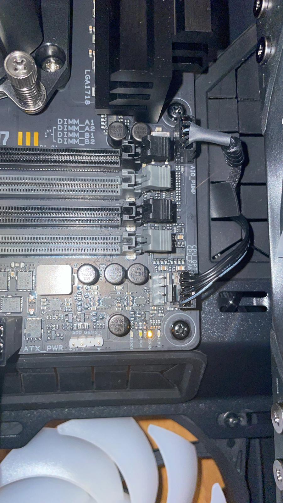

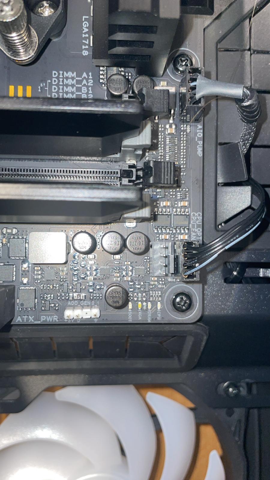

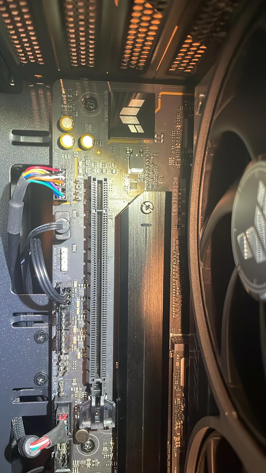

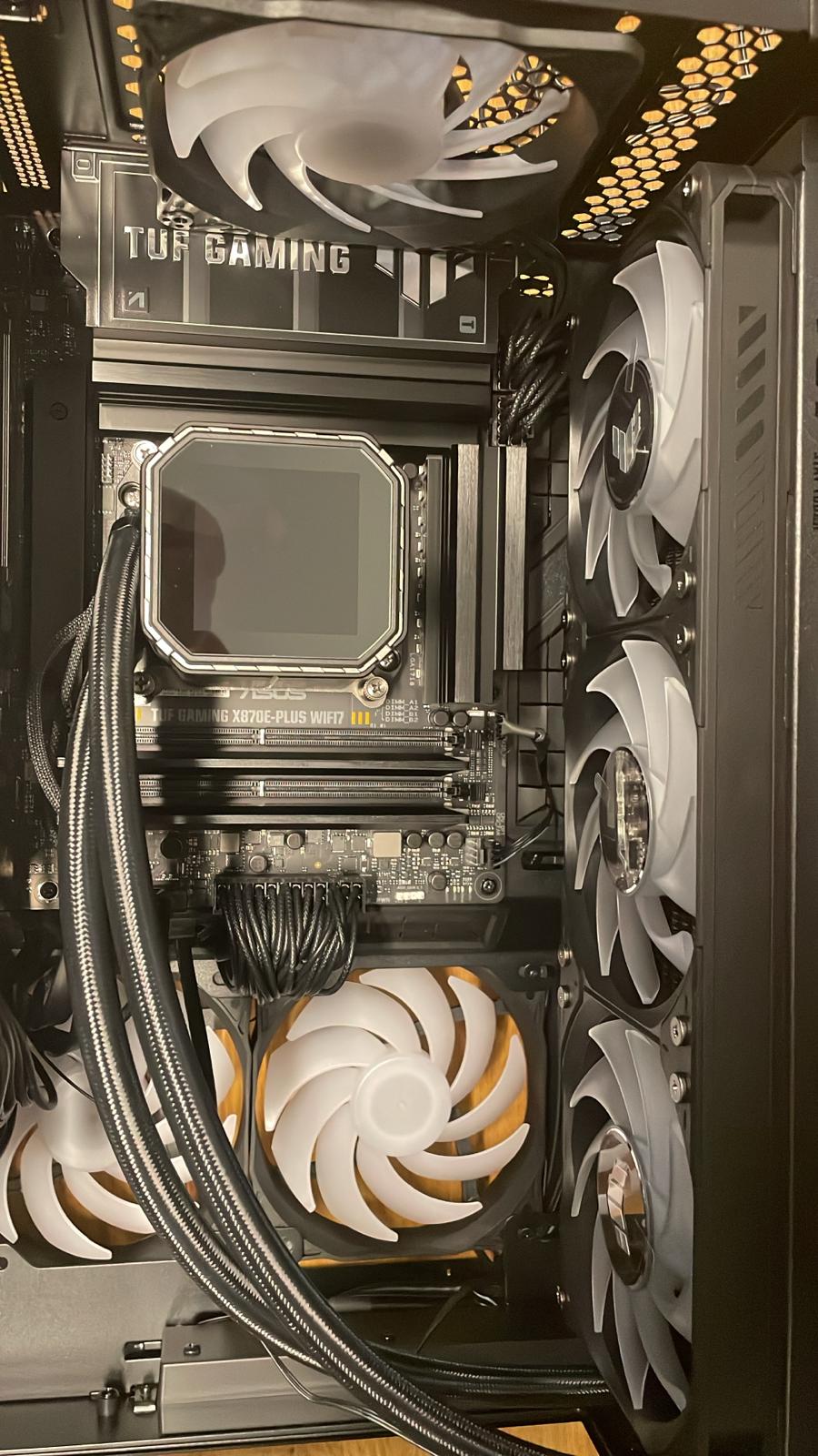

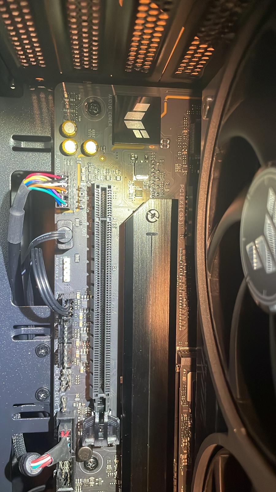

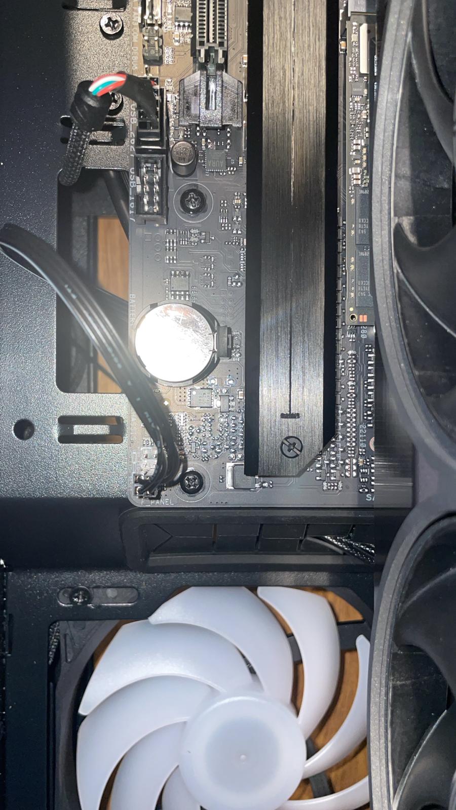

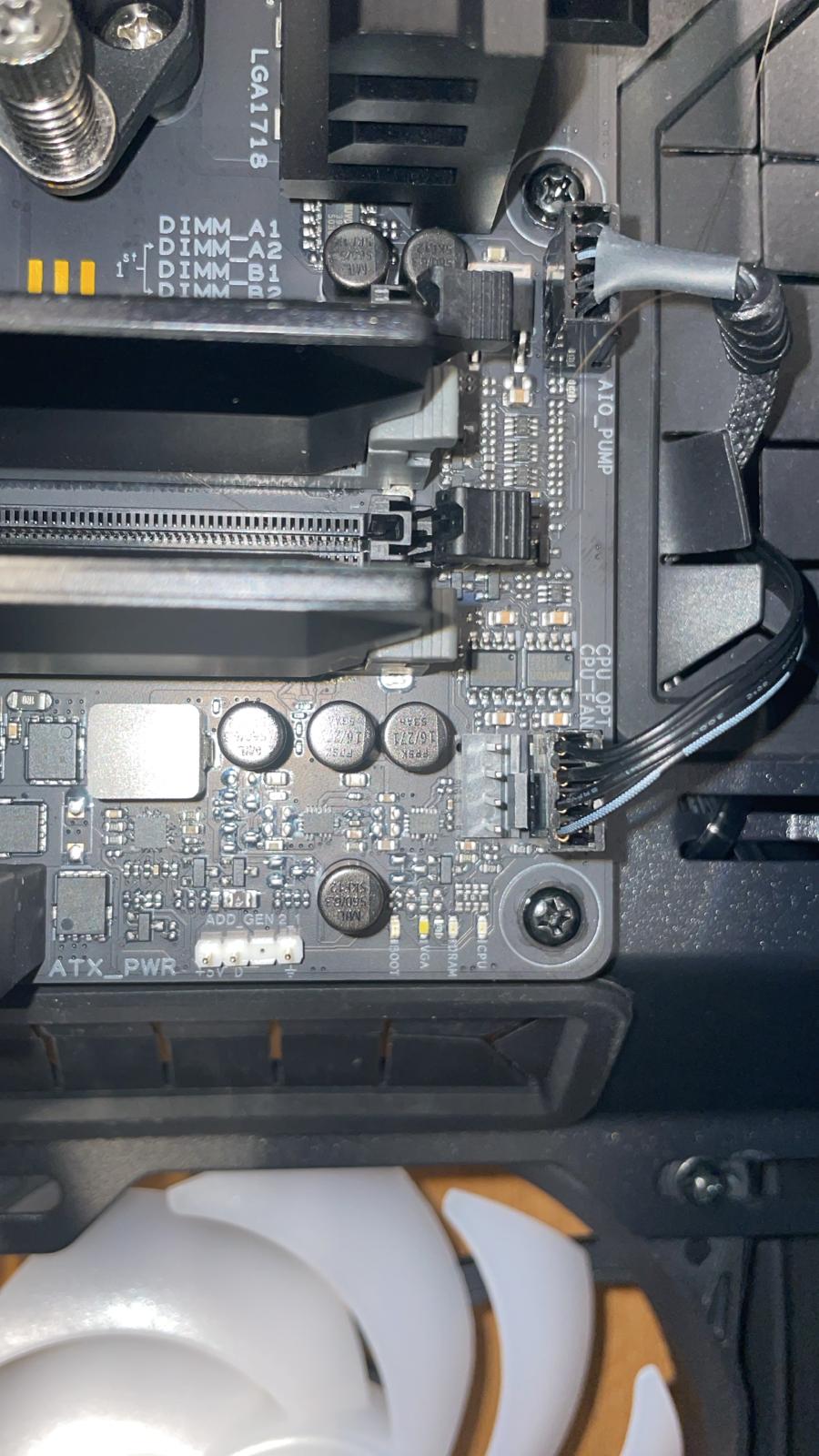

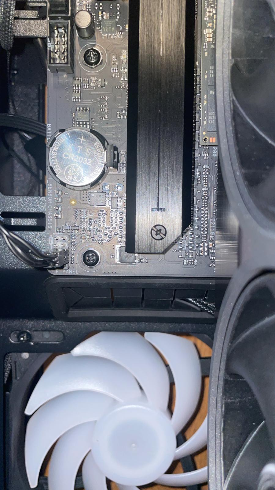

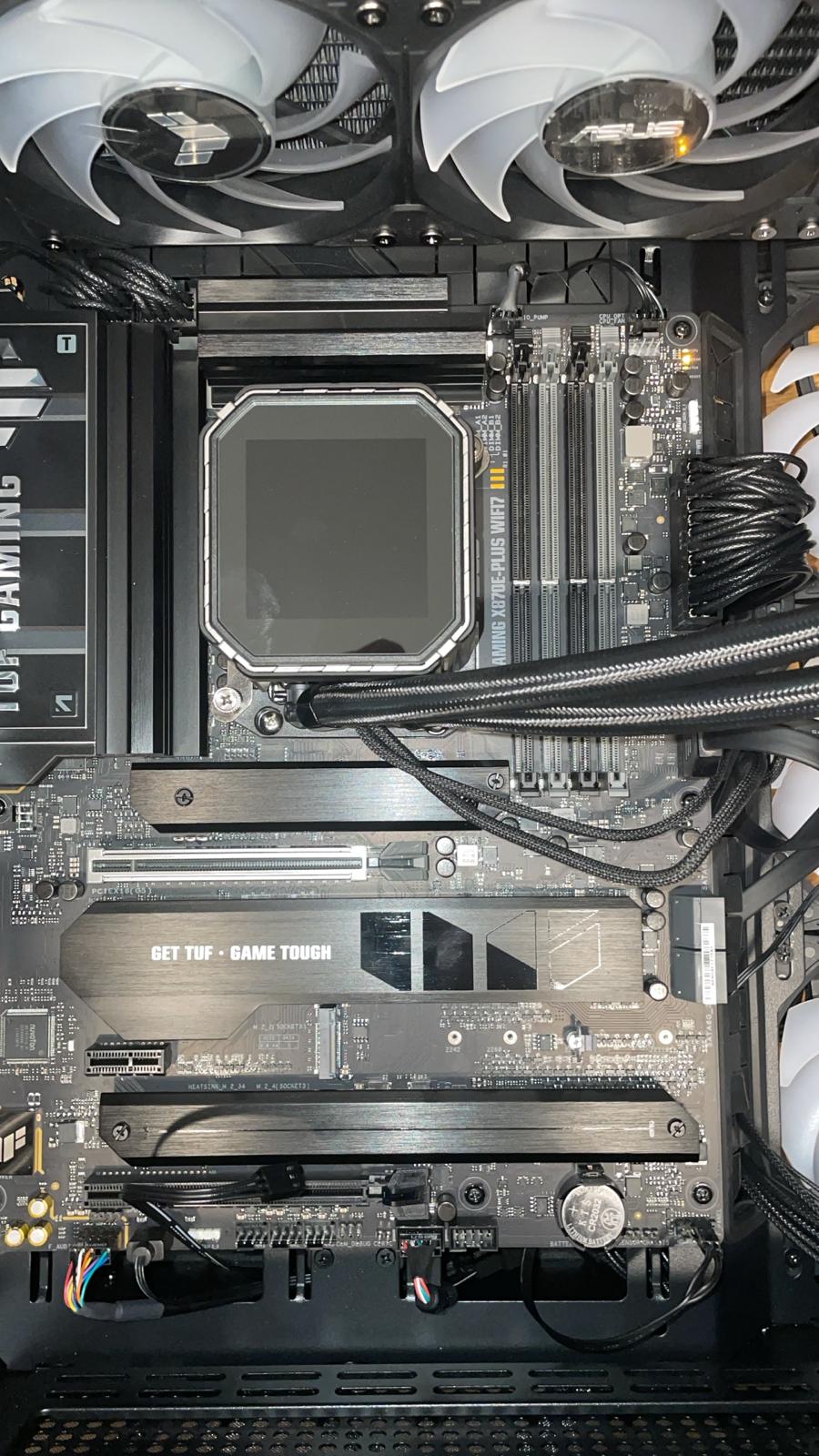

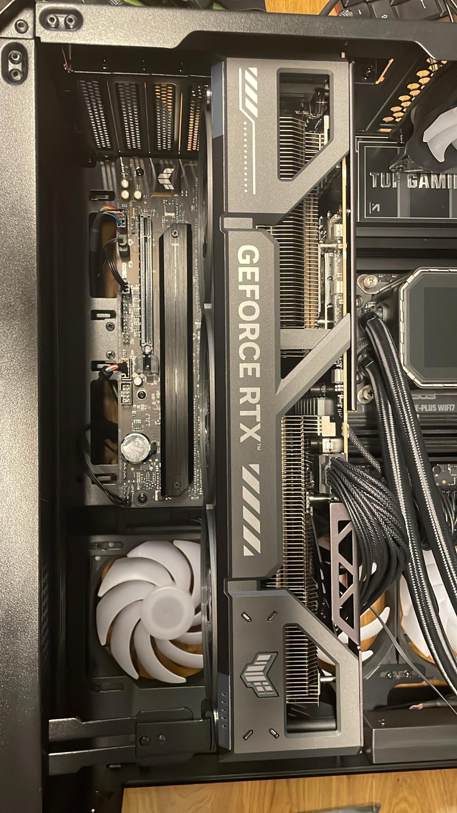

Nach dem Zusammenbau hatte ich den Rechner kurz angeschalten um zu schauen ob er läuft. Alles leuchtete die Lüfter liefen los, soweit so gut, hab den Rechner dann wieder ausgemacht um nächsten Tag weiter zu machen bzw. ihn zu installieren. Nun habe ich das Problem, dass alles schwarz bleibt, es dreht kein Lüfter mehr, der PC reagiert gar nicht auf ein und ausschalten. Nur wenn ich die Ram Riegel entferne, dann leuchtet das Orange LED für DIMM; die Speicher hab ich in einem anderen PC getestet, die funktionieren. Dann hab ich versucht einen BIOS Flash zu machen mit einem USB Stick, Datei rauf, Flash gestaretet (3 mal Blinkendes Licht, dann durchgehendes Licht aber das läuft schon über ne halbe Stunde, ich denke da passiert nichts mehr.
Zu allem überfluss hatte ich nun auch beim dritten versuch des BIOS Updates einen Stromausfall in der gesamten Straße....
Speicher tausch brachte nichts
Speicher in allen möglichen Slots getestet, auch mit anderen Speichern selbes Problem
Komplettes Stromlos machen brachte nichts
CMOS Clear (Batterie lange raus und mit Jumper)
BIOS Update funktioniert wohl nicht
Leider fehlt es mir an Hardware um CPU oder Mainboard zu tauschen.

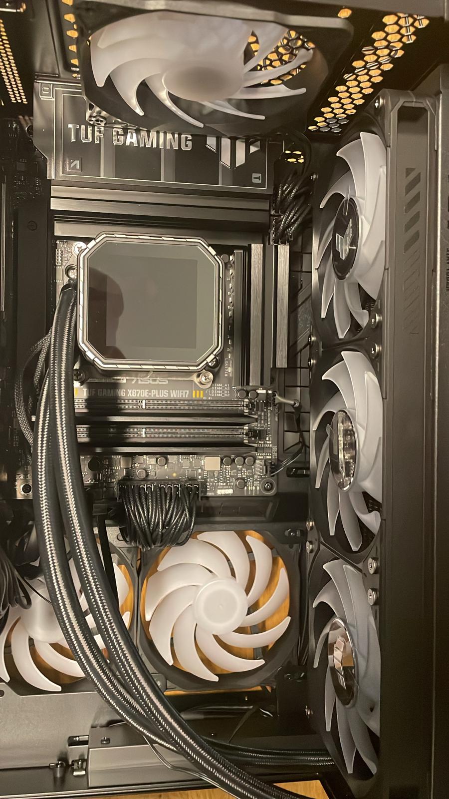

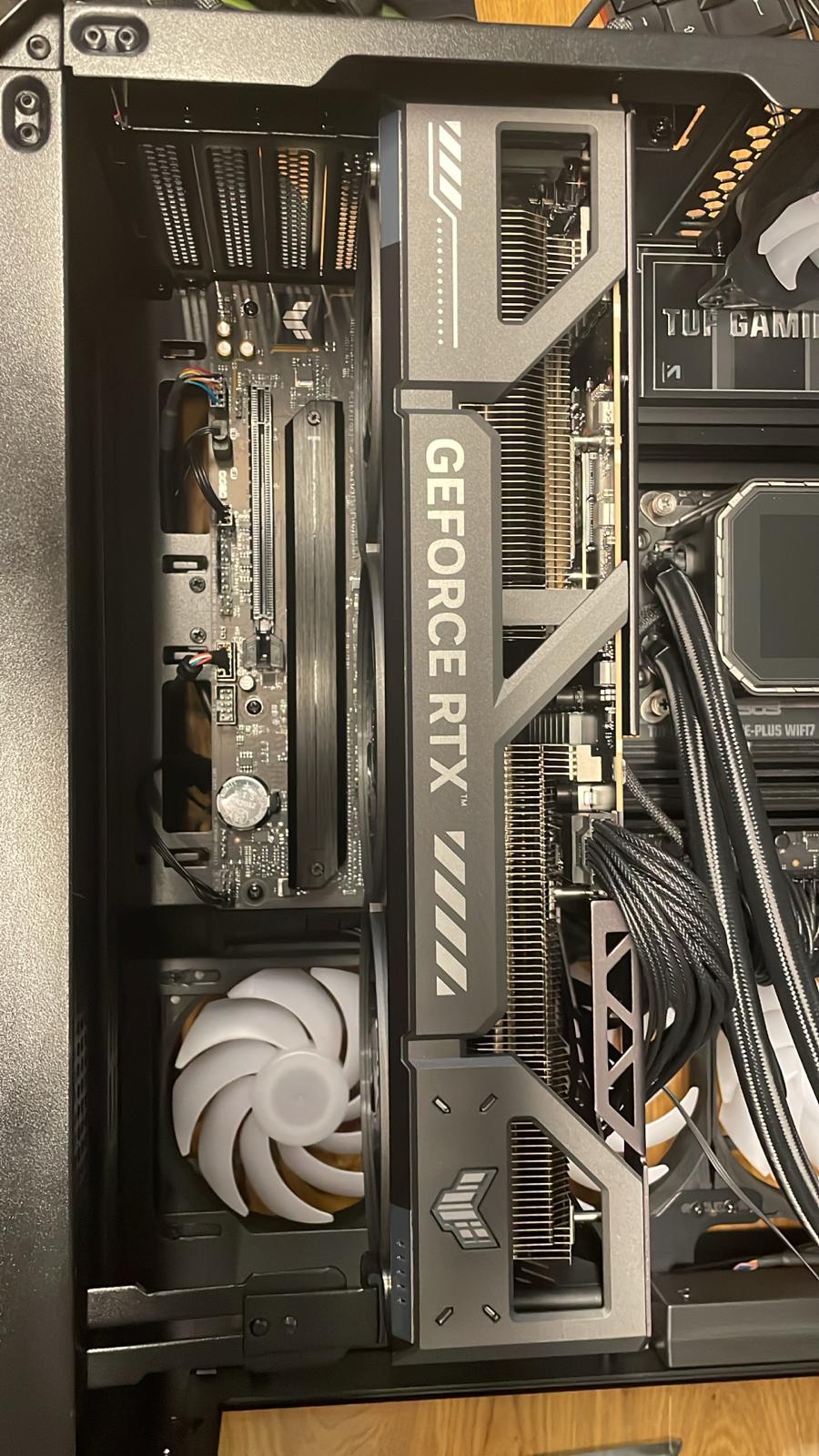

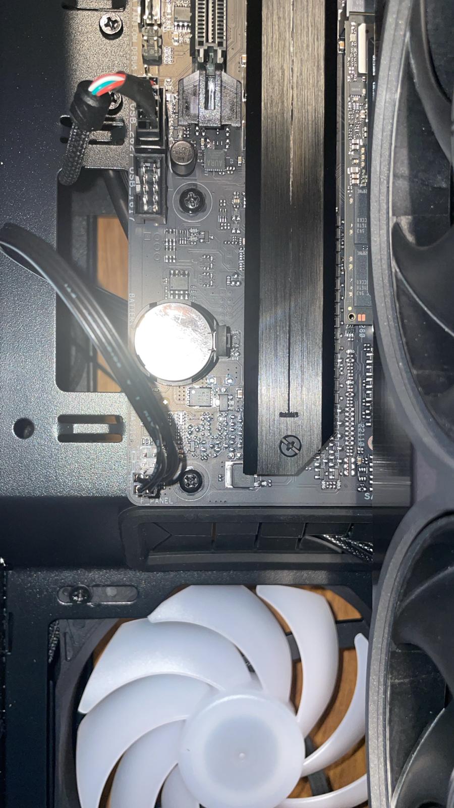

Scharfe, detailreiche Bilder des Innenlebens bitte.

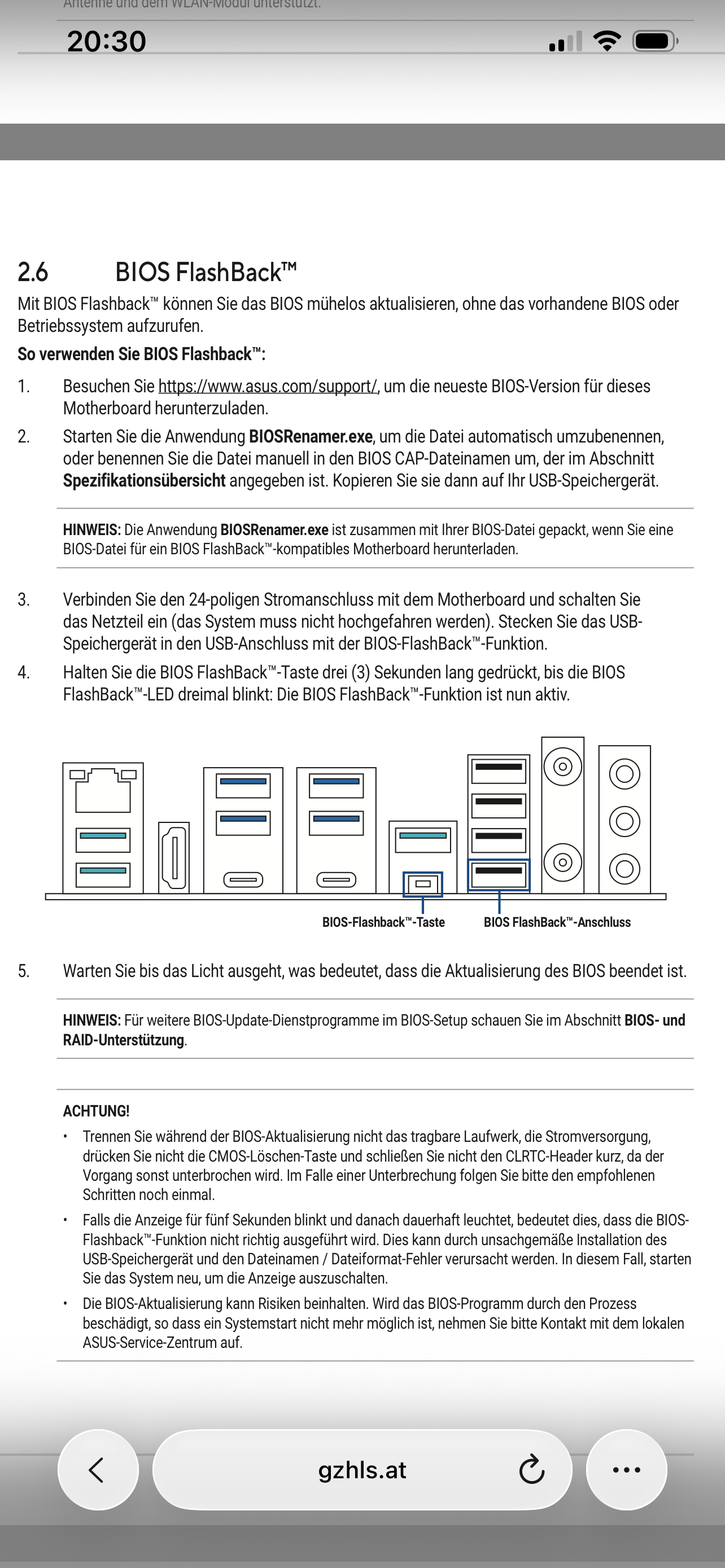

Dauerhaftes Leuchten = Fehler bei Asus Flashback. Der Stick ist Fat32 formatiert und du hast auch die BIOS-Datei umbenannt bzw den BIOSRenamer der mit im Download war genutzt?
@Sacro jap, wie in der Anleitung

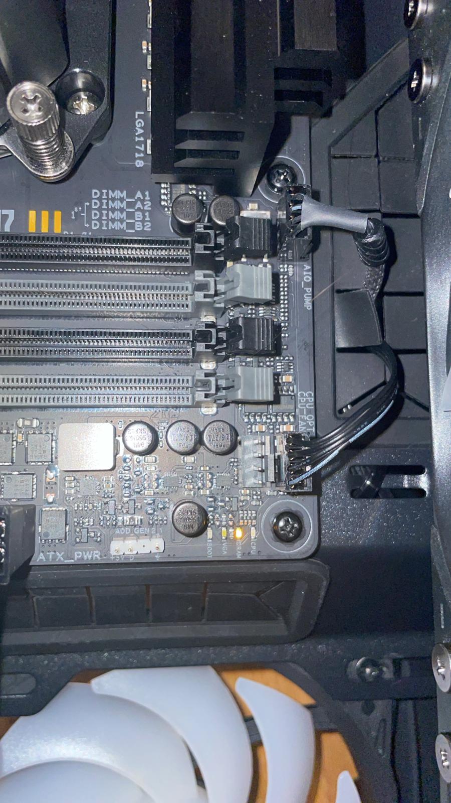

Hier Bilder ohne GPU und ohne Speicher

Der Stromausfall beim Bios flash ist mit großer wahrscheinlichkeit dein jetziges Problem.
Hat dein Board einen zweites Bios als backup ?
@R4ID nicht dass ich wüsste, jedoch hat sich auch nach dem Stromausfall das Fehler Bild nicht verändert
RAM,CPU,GPU entfernen.
Nur 24-poligen ATX-Stecker anschließen.
Umbenanntes Bios auf Stick kopieren und an den USB-Anschluß über der Bios Flashback-Taste anschießen.
Bios Flashback-Taste ca. 3 sekunden drücken und warten bis das Licht ausgeht.

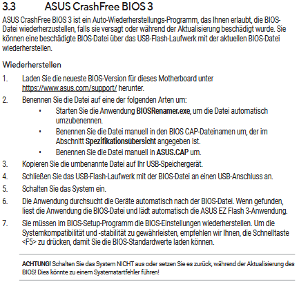

Hast den Flashback genauso gemacht wie in der Anleitung beschrieben ?
Achte auch darauf das es ein USB 2.0 stick ist. Mit nem 3er hat es bei mir auch nicht geklappt.
Hatte zum glück noch einen 4 GB Werbegeschenk-Stick hier rumfliegen...
ja nur das das licht nicht ausgeht, hab jetzt 3 verschiedene Sticks probiert, aber ich guck mal ob ich noch nen ganz alten finde, FAT32 und nur die eine Datei drauf sonst nix ..

CPU-Fan anschließen wäre auch ne Option. Du bist am falschen Anschluss.
Edit: oder soll das so mit ner AIO?

Was du noch versuchen könntest. Netzteil ausschalten, mehrmals die Powertaste am Gehäuse betätigen. Jetzt nimmst du die Batterie raus und wartest noch Mal ein, zwei Minuten. Batterie wieder rein, Netzteil an und starten.
