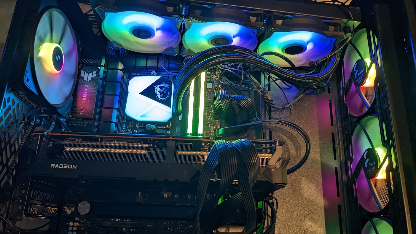

Hallo, habe oben genannten PC neu zusammengebaut. Leider leuchtet die Orange DRAM LED bei jedem Start Versuch. Speicher wurde bereits neuer gekauft, welcher explizit in der Kompatibilitätsliste steht.
Speicher mehrfach ein und ausgebaut (auch feste reingedrückt), gemäß Anleitung für die optimale Belegung. Auch lediglich einen Speicher probiert. Stromanschlüsse überprüft bzw. neu eingesteckt. Grafikkarte ein und ausgebaut. Anpressdruck der Wasserkühlung gelockert. Cmos Clear. Mainboard Batterie aus und wieder eingesetzt. Bios Update per Bio Flashback probiert --> Exakt gemäß Anleitung. Leider blinkt die LED immer nur kurz und dann dauerhaft. Scheinbar startet das Update nicht.
Bin kurz davor das Board auszubauen und zurückzusenden.
Hat eventuell noch jemand eine Idee ? Auch was ich bezüglich Bios Flashback noch probieren könnte ?
Habe mich hier eigentlich genau an die Anleitung gehalten. USB Stick in FAT32 formatiert. Bios geladen - Renamer benutzt. Das File auf den Stick in das Hauptverzeichnis. In den vorgegebenen USB Port gesteckt und den Flash Button gedrückt.

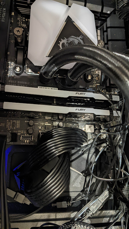

Die Ram Steckplätze bei dem Asus Board haben ja nur einen beweglichen Verschluss-Pin. Kann es sein das ich hier tatsächlich etwas falsch mache beim Einsetzten ? Ich habe die Rams eigentlich wirklich fest runtergedrückt. Das typische Klickgeräuch vom Einrasten kommt allerdings ja nur auf der Seite mit dem beweglichen Pin. Augenscheinlich sitzen die Rams aber einwandfrei.
Bei Bedarf lade ich gerne Bilder hoch.

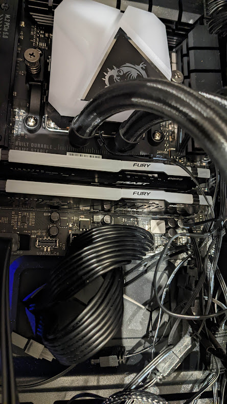

Danke für die Antworten. Habe jetzt mal 5 Minuten laufen lassen. Passiert aber nichts. Die CPU habe ich ordnungsgemäß eingesetzt. Kann nichts beschädigt worden sein, meiner Meinung nach. Ich bekomme beim starten keinerlei Bild. Komme also nicht ins Bios.
Lüfter und RGB´s laufen alle an. Ram LEDS leuchten.

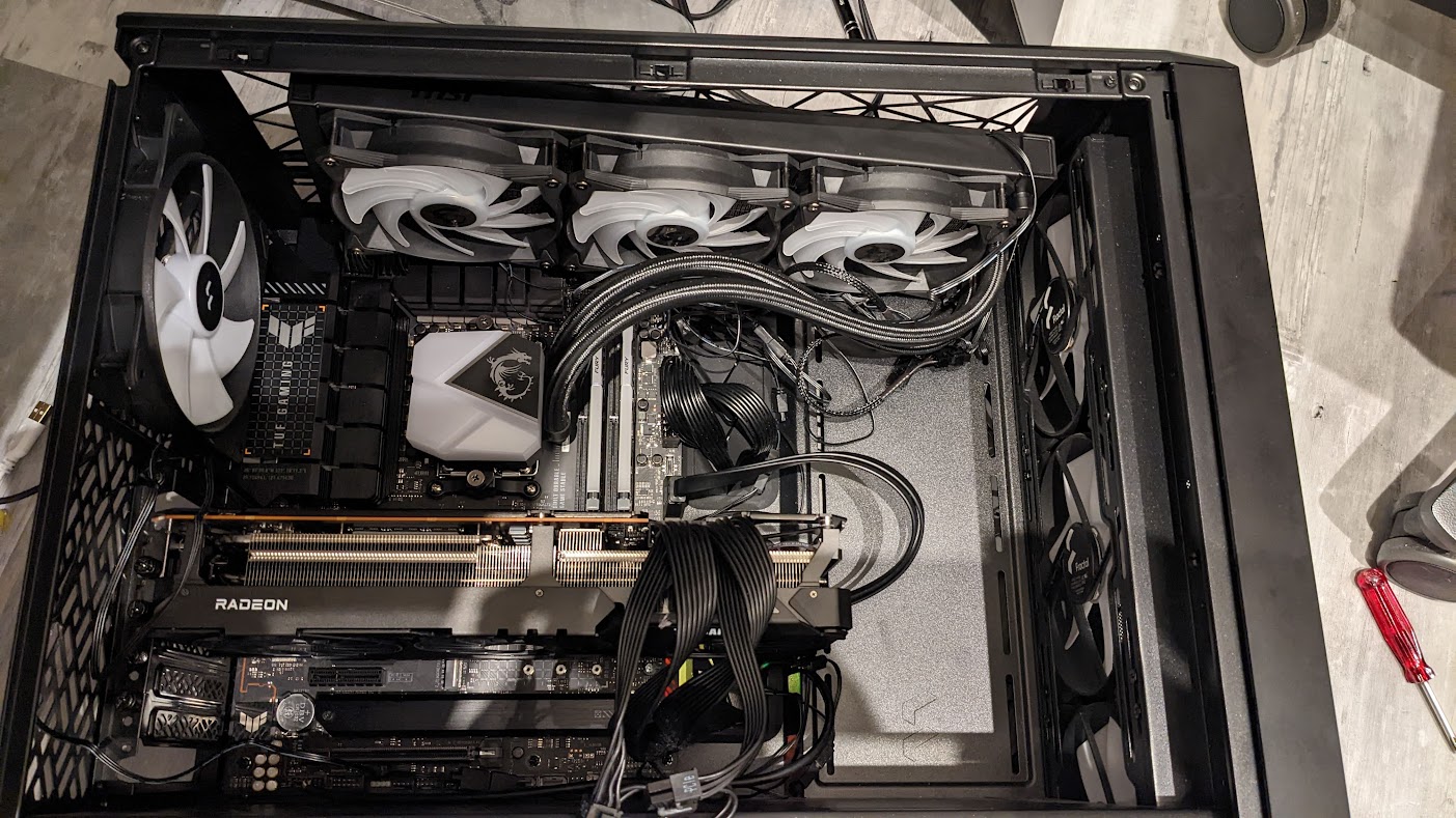

Hier mal drei Bilder:
https://photos.app.goo.gl/2UMVBo8VZEvisdUW7
@BmwM3Michi
Wenn DRAM leuchtet kommt man nicht ins BIOS.

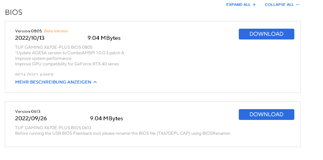

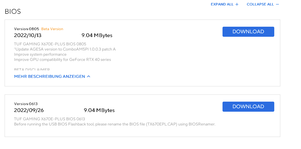

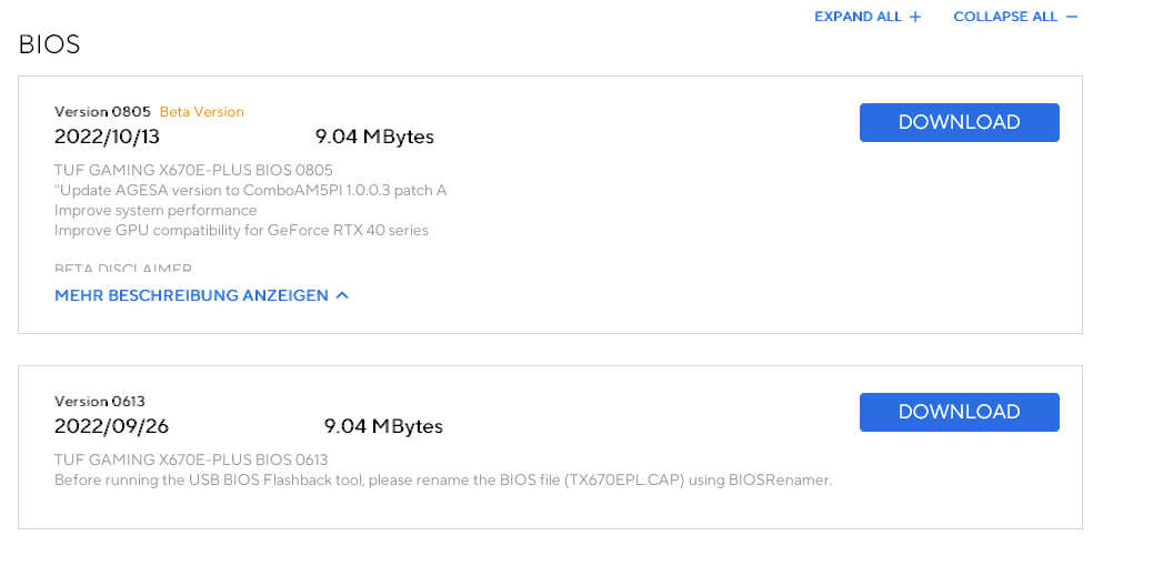

Du wolltest das Beta BIOS flashen, gibt ja nichts Neueres?
Du hast auch das BIOS File umbenannt?
Funktioniert irgendwie nur wenn man den Link direkt in den Browser eingibt. Lade die mal so hoch.
ja, habe zuerst 0613 probiert und dann das beta. Die Dateien habe ich umbenannt, aber irgendwie funktioniert es nicht zu starten :(

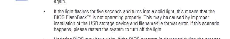

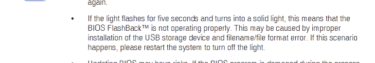

Dann hat das Update wohl nicht funktioniert, siehe #11
Starte das Update noch einmal und achte darauf, wie oft die LED nach dem Starten des Updates blinkt.
3x blinken beim Drücken des Tasters --> Update startet
5 Sekunden blinken beim Drücken des Tasters --> Update nicht erfolgreich
Ja, habe die Anleitung exakt befolgt. Das ich das Update nicht starten kann frustriert mich am meisten. Das war eigentlich meine letzte Hoffnung. Die LED blinkt immer drei mal, dann dauerhaft. Geht aber auch nach 15 Minuten nicht aus. Für mich sieht das halt so aus als ob es gar nicht startet. Kann mir nur nicht erklären warum...

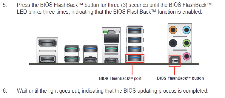

Dann startet das Update laut Anleitung.
Starten tut das Update wohl, aber irgendwie wird es nicht beendet, weil die LED nicht erlischt.
Die Frage ist, wie lang dauert bei den neuen Boards so ein Update? Habe selbst noch nie eines gemacht.
bei meinem MSi Z590 sind es zB. ca 5 Minuten.
Irgendwie ist das bei Asus blöde beschrieben mit der LED, was die genau beim Flashvorgang macht.
Ich habe mir mal mehrere Videos dazu angesehen.
Nach dem Starten des Updates blinkt die LED wohl weiter.
Hier blinkt die LED beim eigentlichen Flashen auch schneller.
Die Sache ist das 3 mal leuchten auch ungefähr 5 Sekunden dauert und ich daher meine es tut sich gar nichts. Habe damit halt auch keine Erfahrung bisher sammeln müssen. Lief immer alles einwandfrei.
anderen USB-Stick testen! An einem anderen PC formatieren/erstellen.
