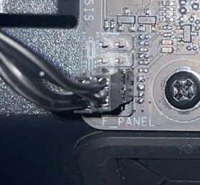

@SeniorY habs mit jumper und schraubenzieher getestet, tut nix
mehrmals ab und eingesteckt, jumper versucht, schraubenzieher versuchtGelöschter_User schrieb:Alle relevanten Kabel bzw. Steckverbindungen nochmal geprüft? Der Stecker für das Frontpanel sieht aus als könnte der noch ein zwei Millimeter weiter drauf.

@Gelöschter_User Netzteil wurde getestet, an dem Netzteil liegt es nicht, somit bleibt wohl nur noch das Mainboard, dieses werde ich heute oder morgen tauschen.

so Mainboard getauscht auf ein neues (diesmal nicht die E Version) aber die Anschlüsse sind alle gleich - nun funktioniert alles einwandfrei!
