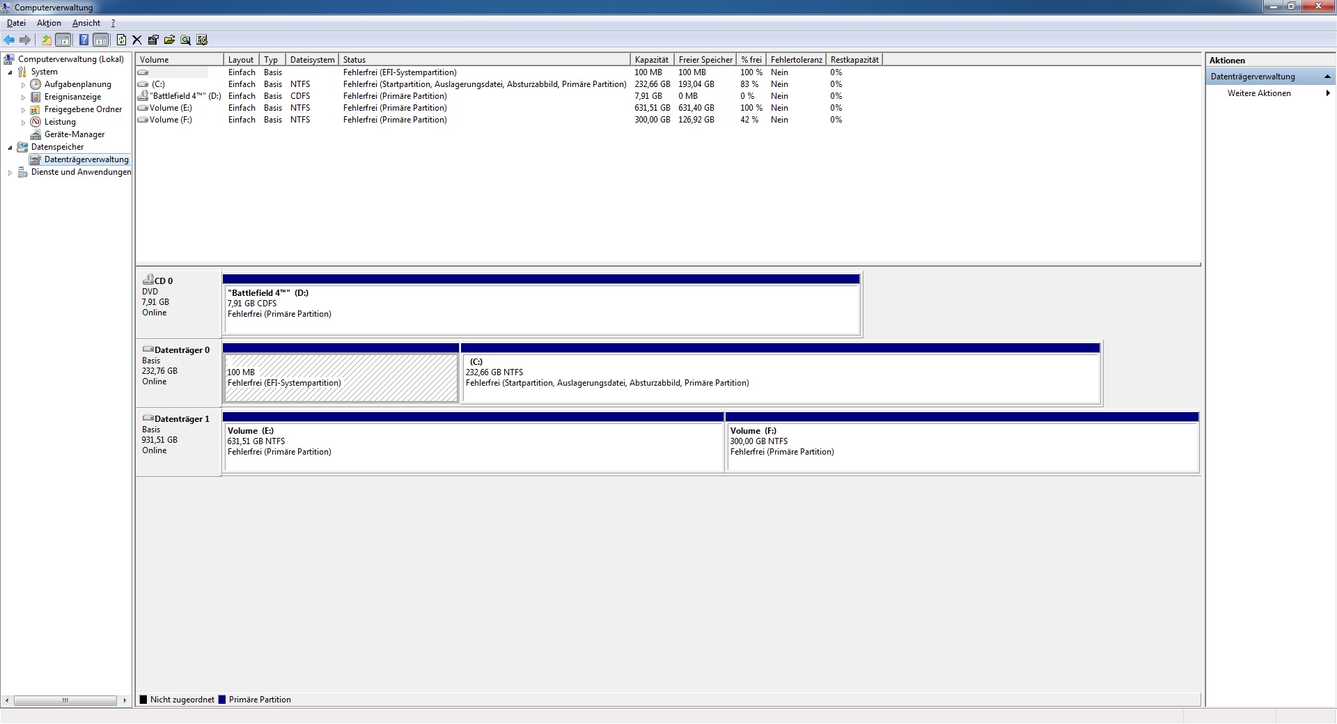

Mach mal einen Screen von der Datenträgerverwaltung und stelle ihn hier rein. Wenn Du die alte C Platte gelöscht und den 100 MB Systembereich gelöscht hast, kann von der Platte ja nicht mehr gebootet werden.

Mach ich gleich...setze gerade die SSD nochmal neu auf.

Hier der Screen

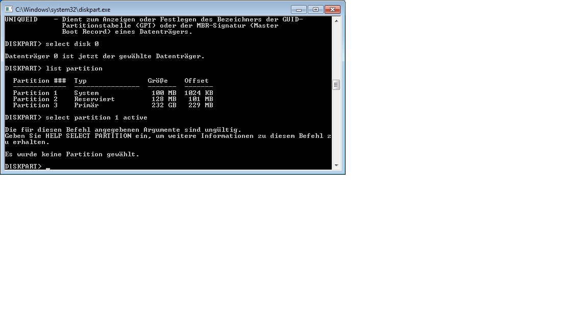

Diskpart...wie funktioniert das ?
Im Bios ist die SSD als Boot 1 angegeben.
CMD als Admin starten > list disk > select disk X (Disknummer von SSD, anhand der Größe) >> Select Partition 1 active

Geht nicht...so sieht das bei mir aus.

Du musst erst die Partition selectieren und dann active setzen, konnte es nicht in einer Zeile anzeigen lassen und wollte es auf meinem Rechner nicht ausführen, dachte Du hättest es so verstanden. Also nach select partition 1 >> enter drücken, dann "aktive", wenn die andere Platte noch active ist erst deactivieren.

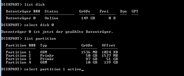

also du meinst die Partition 1 bei mir, die wo System steht und mit 100mb belegt ist ?
Auf der HDD gibt es nur Partition 0 Erweitert,Partition 2 Logisch und Partition 1 Primär,welche davon soll ich inaktiv setzen ?

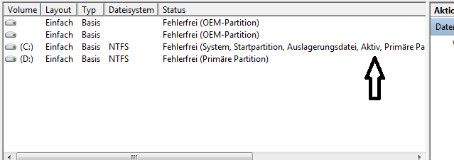

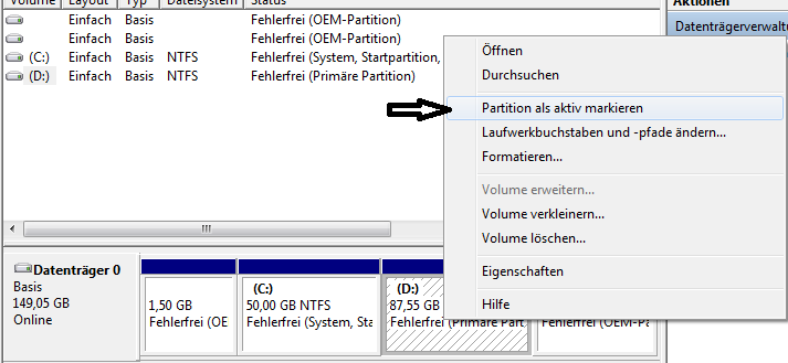

Da nur von primären Partitionen gebootet werden kann wird es Part 1 sein, ist diese denn aktiv gekennzeichnet, im Windows Datenträgerverwaltungsfenster kannst Du das doch sehen? Siehe als Beispiel das Bild. Evtl geht es auch in der Datenträgerverwaltung wenn Du mit der rechten maustaste auf die Partition gehst die aktiv werden soll, da gibt es dann ein Kontextmenü mit der Auswahl.

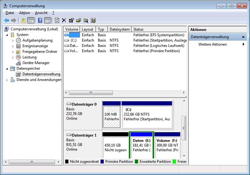

Jetzt nochmal zu dem Punkt mit der aktiven Partition....bei mir bei der Datenträgerverwaltung steht nirgendwo etwas von "Aktiv".
Ist das jetzt schlimm wenn alles läuft,oder wäre es trotzdem besser die Partition auf "Aktiv" zu setzen.
Siehe Bild....
