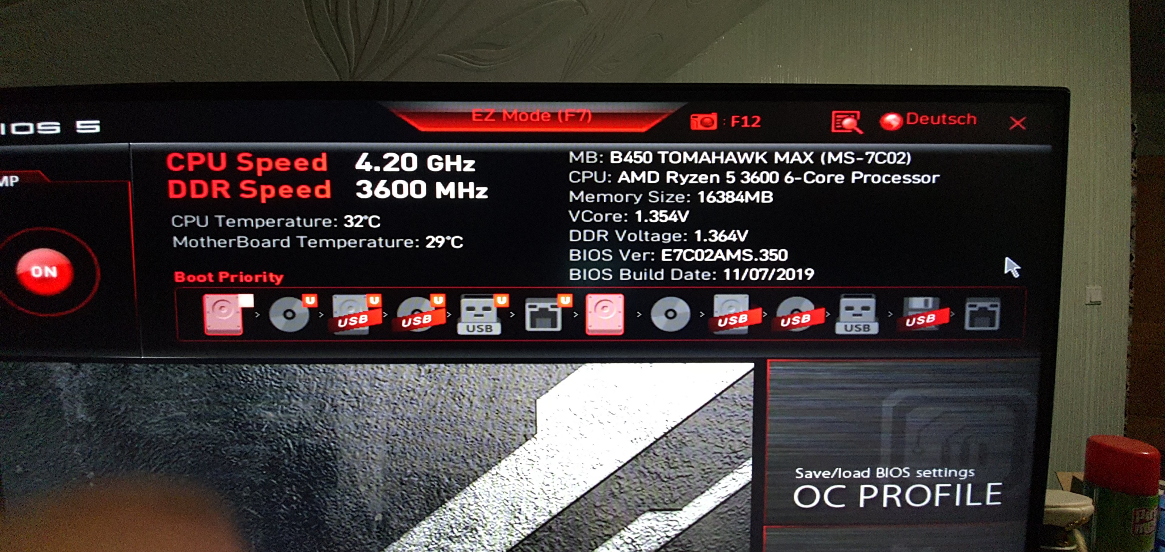

Wie ist denn dein Ram eingestellt? hast du den auf 3600 laufen oder irgendwo weiter unten? 3600 ist auch ausserhalb der ryzen spec. So etwas würde ein beeper melden :)
Ja der Arbeitsspeicher läuft auf XMP mit 3600mhz
Mach mal auf 2933 oder 3200

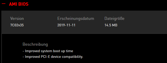

Aktualisiere mal dein Bios!
Edit: Scheint schon die aktuellste Version zu sein.
