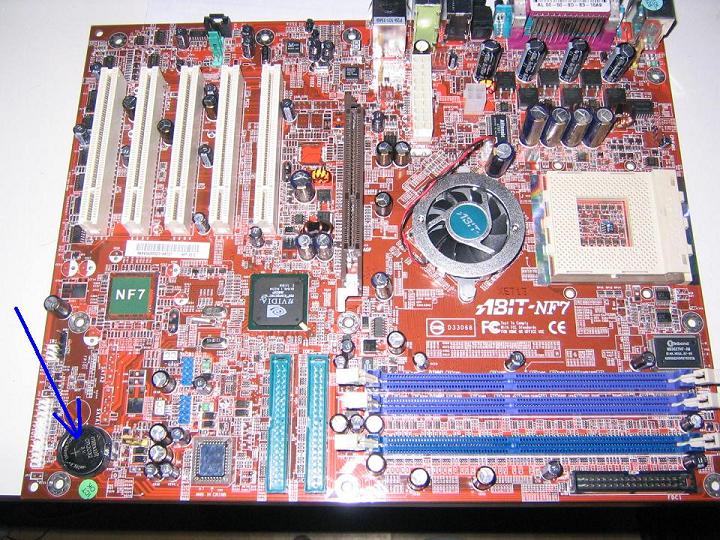

Könnte sein, daß deine MoBo-Batterie alle ist, tausche die mal...;)

@2 ja mein PC läuft stabil nicht übertacktet und übertacktet.Was für ne Batterie?

Auf jedem Board befindet sich eine Batterie, quasi Notstromversorgung, damit das BIOS, wenn das NT abgeschaltet ist, seine Einstellungen nicht verliert...;)
IdR ist es eine CR2032, schau mal auf deinem Board nach...;)
Im Bild zB ein Abit NF7 ->
