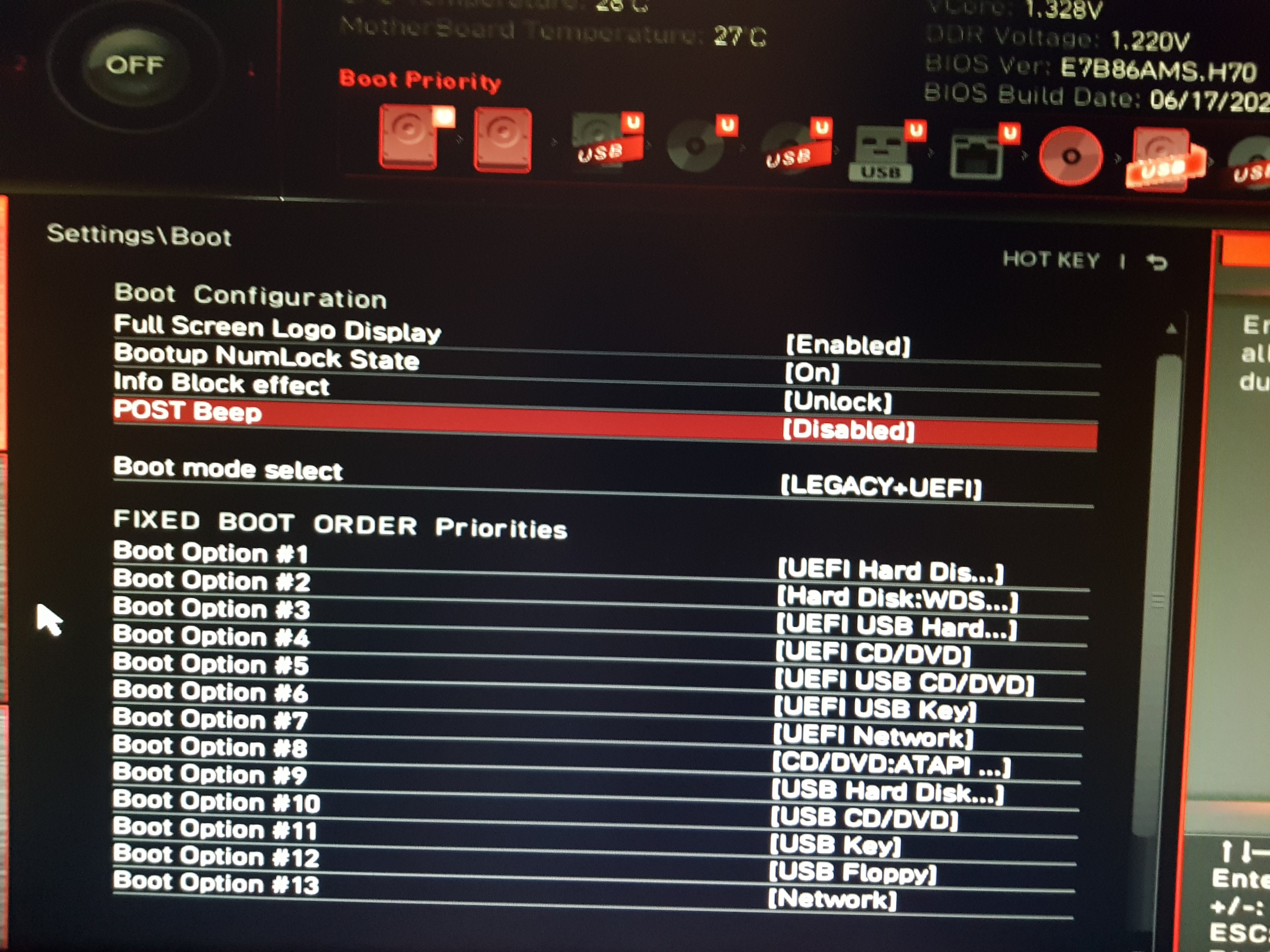

ich habe ein Problem mit meinem neu zusammengebauten PC und ich komme einfach nicht weiter.
Vorab – er läuft prima. Das Problem ist, dass er sich automatisch einschalten, sobald ich die Steckdosenleiste anschalte. Das möchte ich nicht, aufgrund möglicherweise entstehender Stromspitzen, etc.
Wenn man die Steckdose ausschaltet und dann etwas wartet (oder den Power Schalter mal kurz drückt, damit die Restspannung weg ist), fährt er beim erneuten Anschalten der Steckdose wieder hoch.

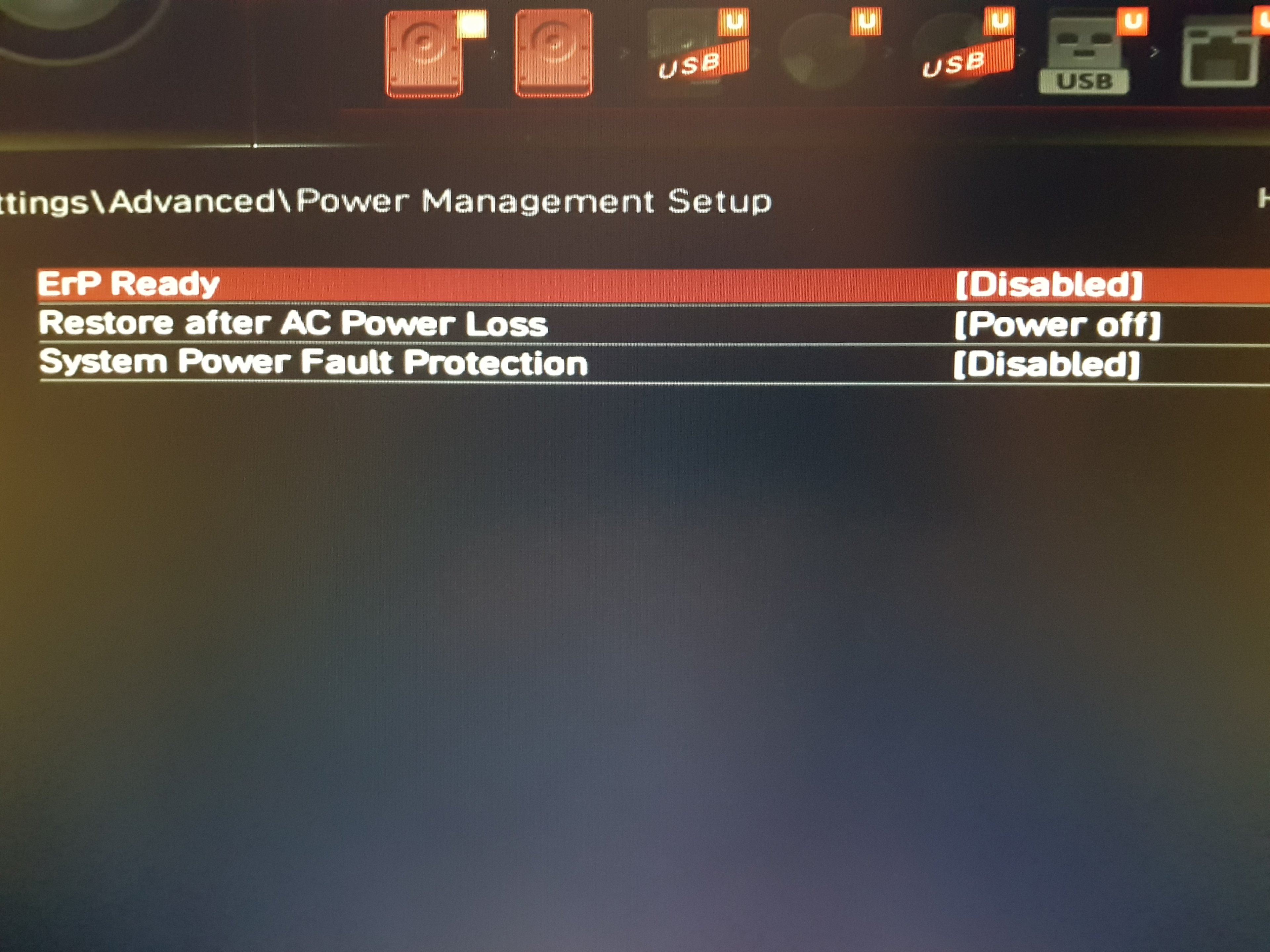

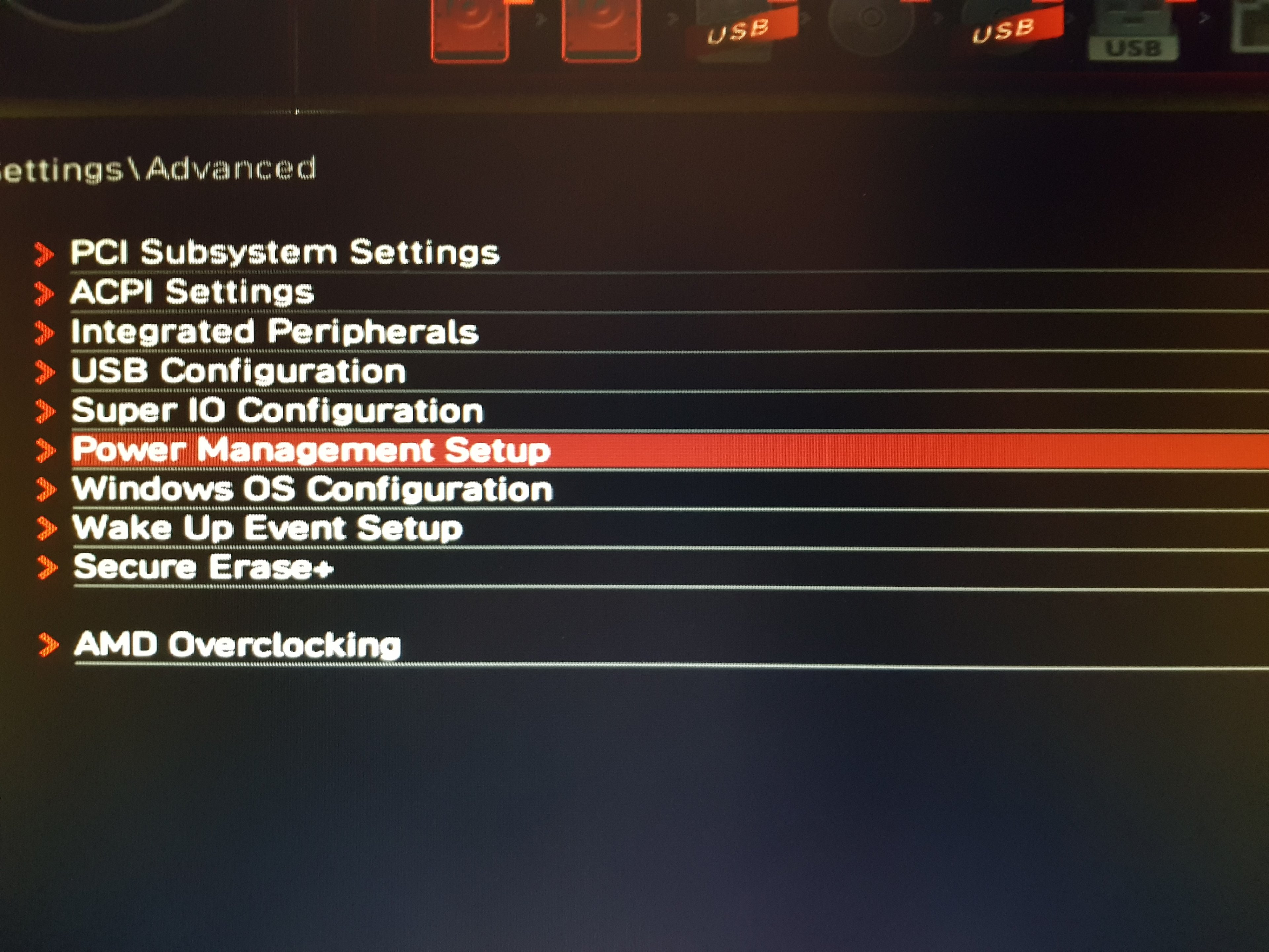

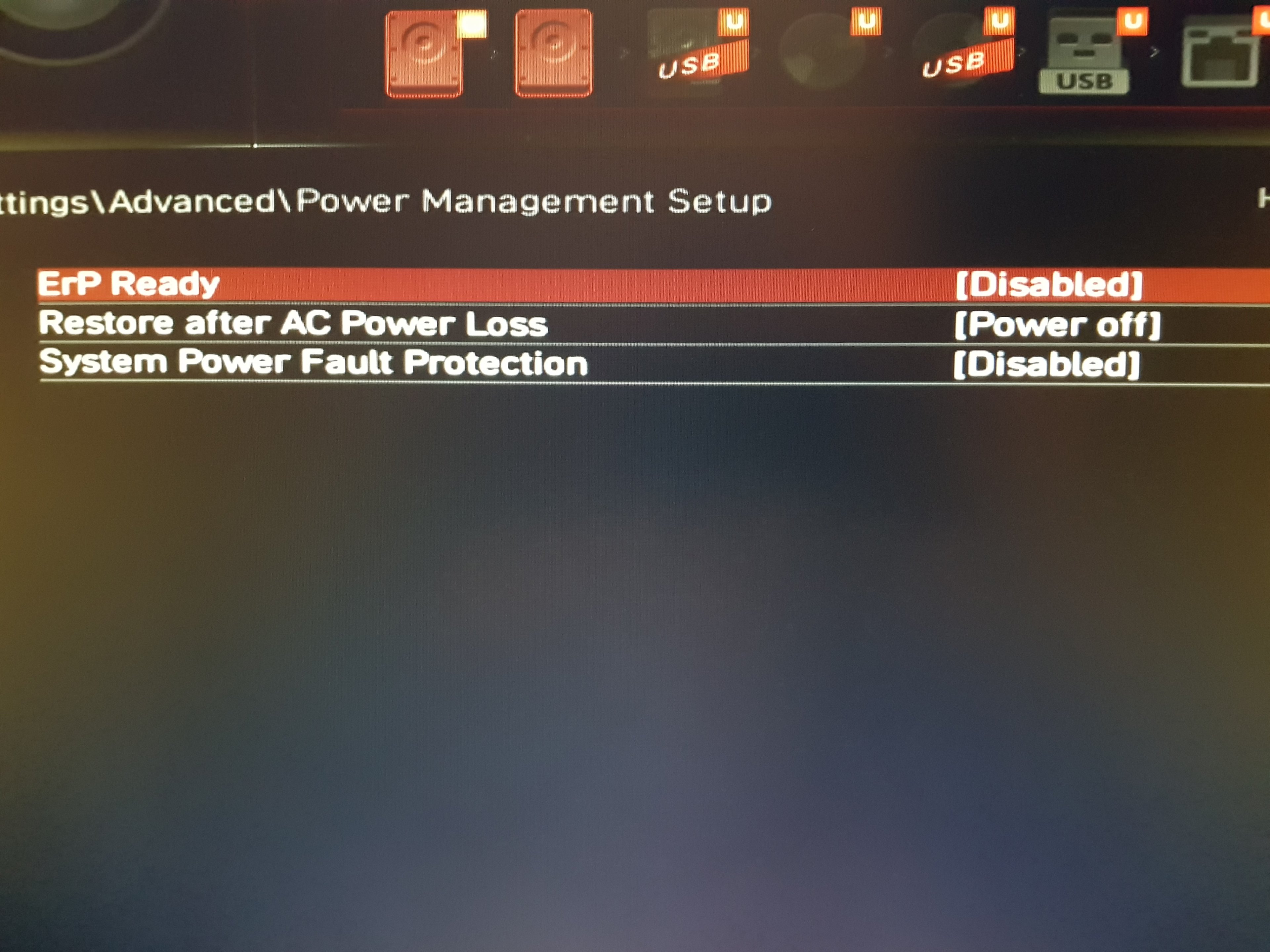

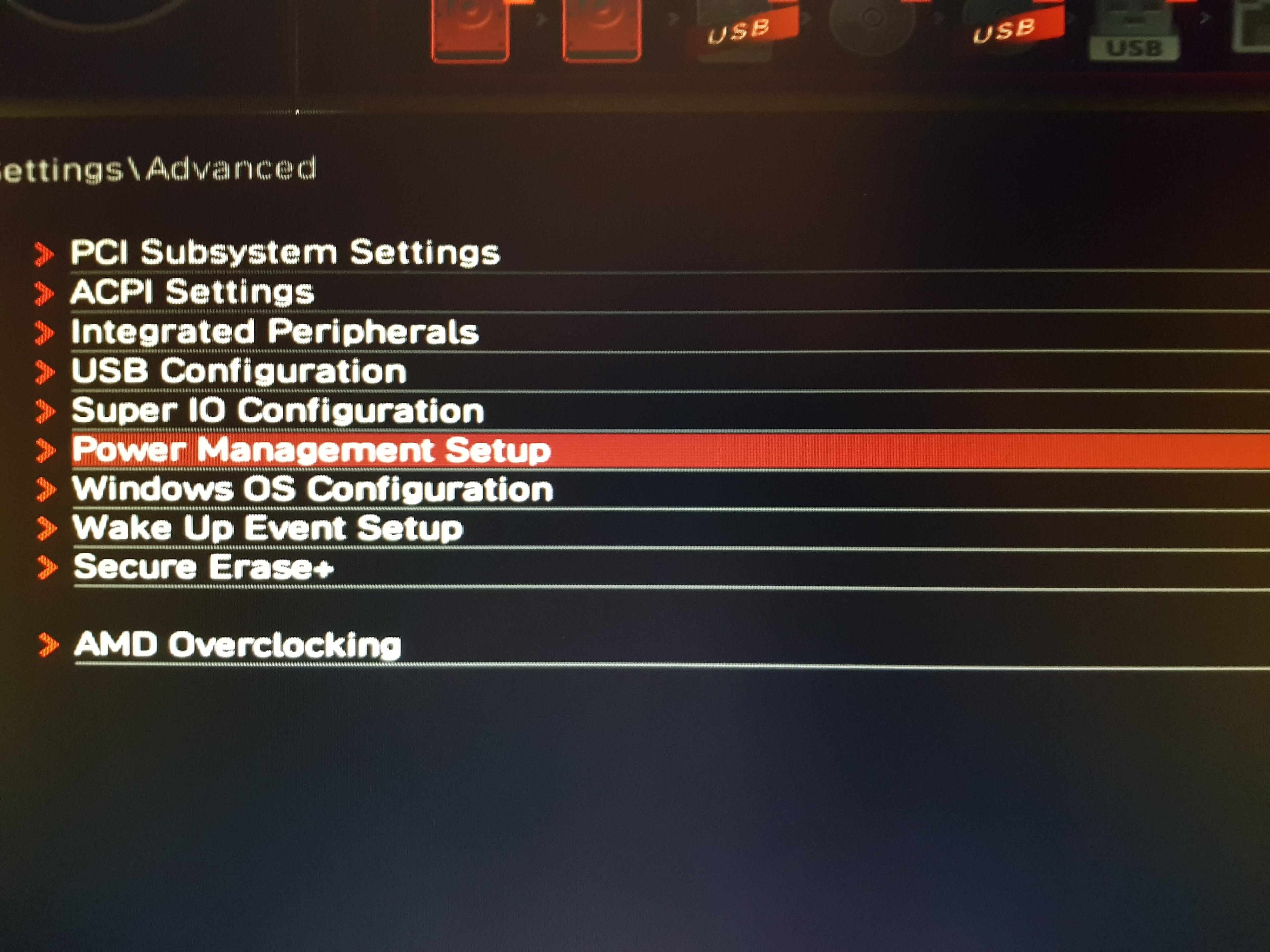

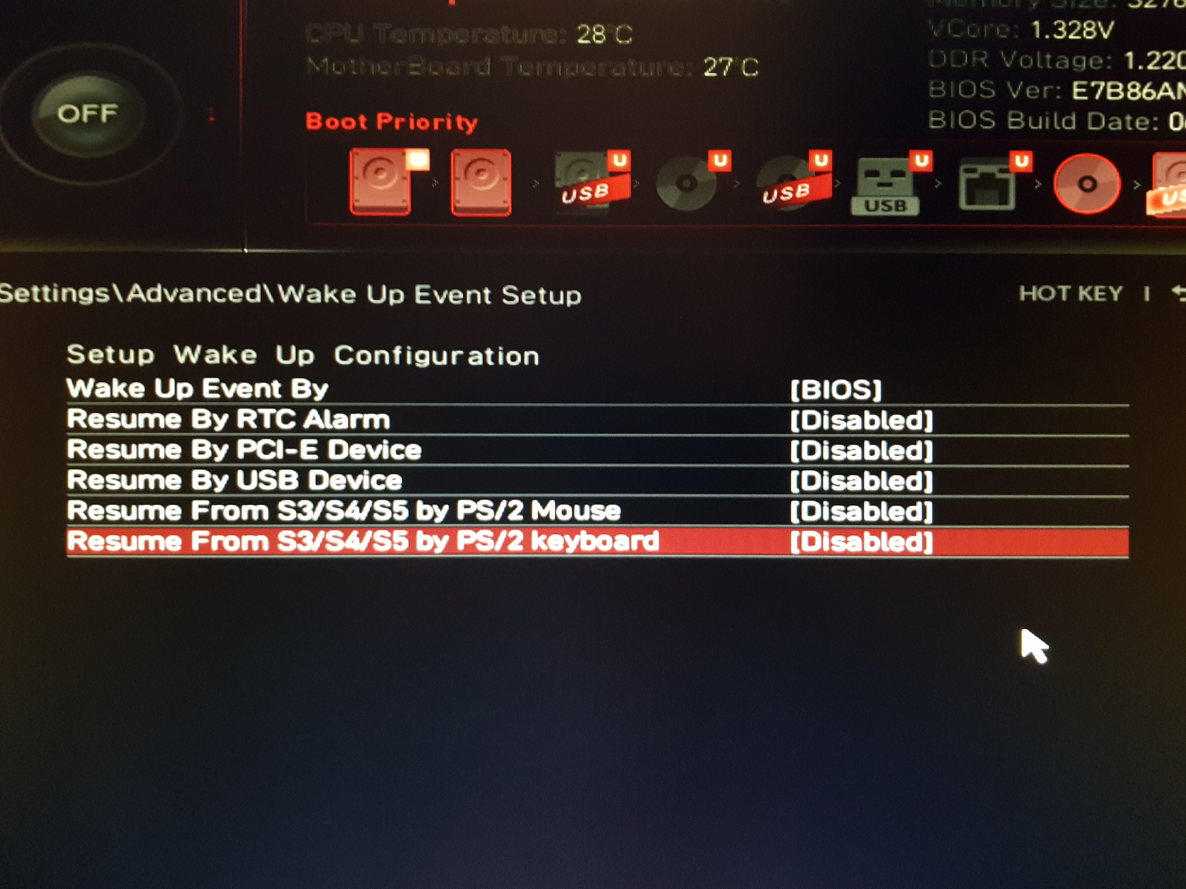

Jetzt habe ich im BIOS in den Erweiterten Einstellungen schon ausgeschaltet, dass der Rechner nach Stromausfall wieder hochfahren soll. Alles in diesem Reiter ist deaktiviert. Ohne Veränderung.
Dass es ein Windows Thema ist, denke ich nicht, da ich den Rechner immer komplett runterfahre und nicht in den Ruhemodus bringen.
Ich habe:
  • Frontpanel Jumperstecker geprüft (und auch ohne eingesteckten Power-Jumper, fährt der Rechner hoch)
  • Alle Laufwerke und Gehäuselüfter (bis auf die M2 SSD) abgesteckt
  • Graka abgesteckt
  • Main Power und CPU Power Stecker auf dem Board geprüft
  • BIOS aktualisiert
  • CMOS geleert
  • BIOS Batterie gewechselt
  • ERP aktiviert
  • Netzteil direkt an Wandsteckdose angeschlossen
  • Steckdosenleiste getauscht
Alles ohne Wirkung.
Alle Komponenten werden im BIOS erkannt, somit gehe ich von Fehlern an RAM zb. nicht aus.
Habt Ihr noch eine Idee?? Ansonsten muss ich Netzteil und Board einschicken, um das ganze prüfen zu lassen.
Das Setup ist:
  • MSI B450 Gaming Plus MAX AMD B450 So.AM4 Dual Channel DDR4 ATX Retail
  • AMD Ryzen 5 3600 6x 3.60GHz So.AM4 BOX
  • Noctua NH-U12S SE AM4 Tower Kühler
  • (4x 8192MB) G.Skill RipJaws V schwarz DDR4-3200 DIMM CL16-18-18-38 Dual Kit
  • 500GB WD Black SN750 Gaming M.2 2280 PCIe 3.0 x4 NVMe 3D-NAND TLC (WDS500G3X0C)
  • 700 Watt be quiet! System Power 9 Non-Modular 80+ Bronze
  • 6GB KFA2 GeForce GTX 1660 SUPER [1-Click OC], GDDR6, DVI, HDMI, DP bulk
Danke und Gruß
René
Overclocking wurde nicht vorgenommen.
Wenn Du noch was spezielles wissen musst, einfach sagen.
