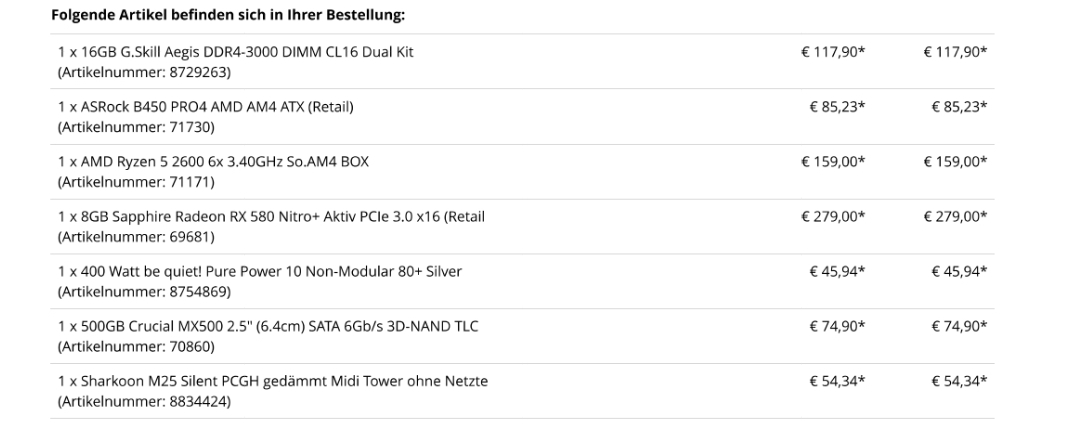

Nenne uns doch erstmal deine gesamte Hard und Software.
Reaktionen: Ice_Dundee, Mark12345 und JumpingCat
CPU: AMD Ryzen 5 2600 , 3400mz, 6 Cores
Mainboard: ASROCK B450 Pro 4
RAM: 16 GB GSkill Aegis DDR4
Grafik: Radeon RX 580
Fesplatte: Samsung SSD 970 EVO 1TB
Netzteil: bequiet Pure Power 10 400w
Windows 10 Pro
Der Rechner ist seit 2018 in Betrieb.
Die Bezeichnung vom Netzteil klingt komisch?

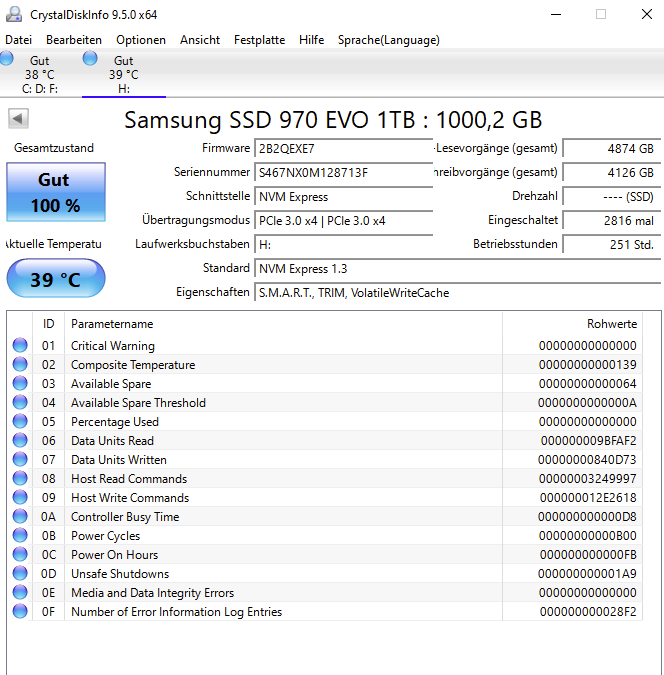

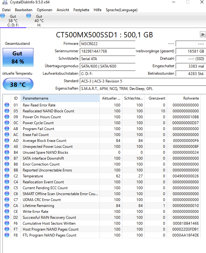

Smart Werte der Festplatte laut CrystalDiskInfo bitte posten.
Firmware der Festplatte ist auch aktuell?
Reaktionen: Mark12345
Ich habe zusätzlich noch eine Crucial 500MX Festplatte verbaut.
Die SmartWerte sind hier. Die Firmwares der Festplatten habe ich noch nie geupdated :p

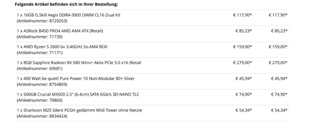

Hier mal die Komponenten laut Kassenzettel. Eine SSD habe ich vor längerer Zeit (Samsung) nachgerüstet.
