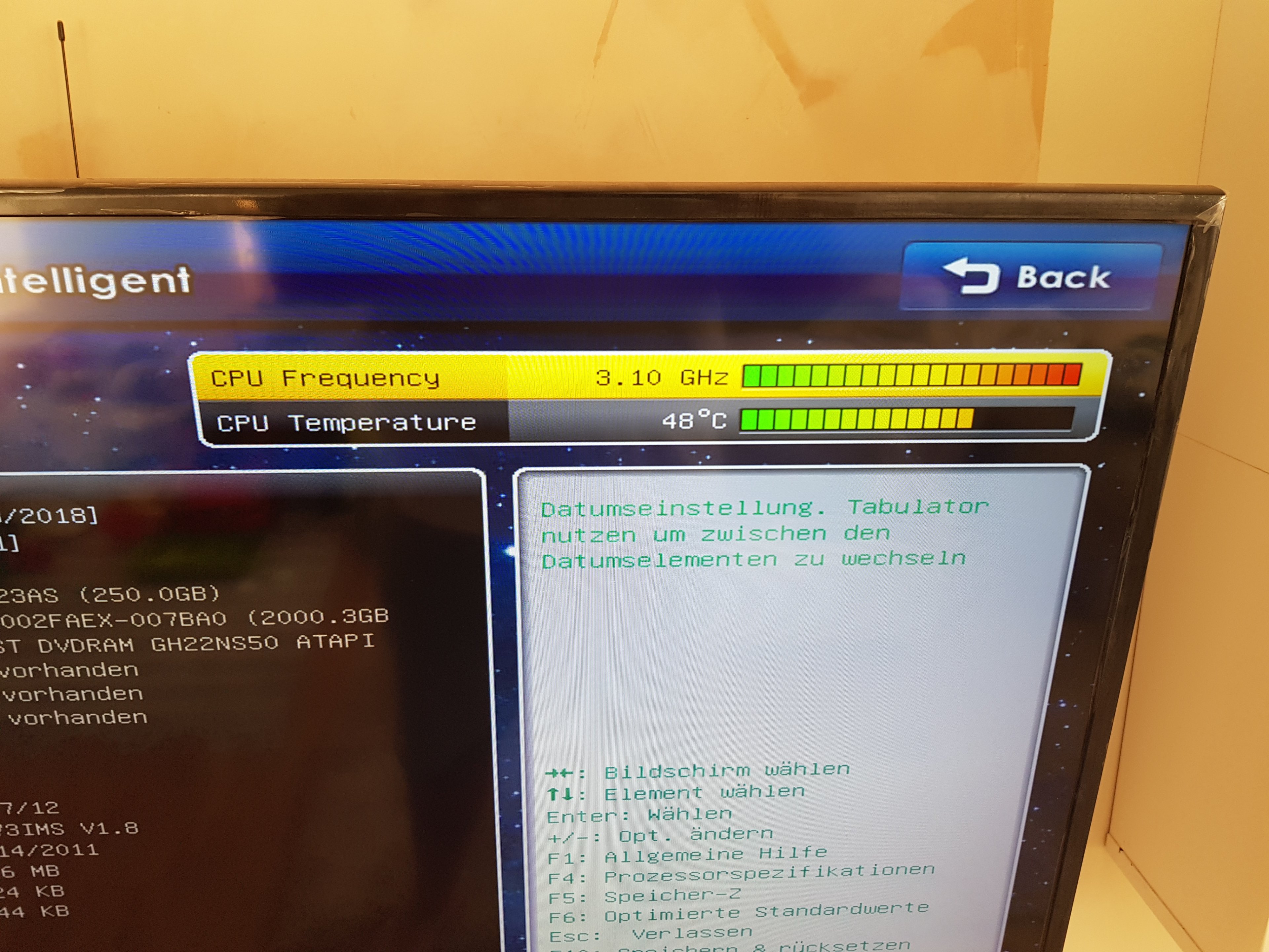

Das könnte ich machen aber ich möchte es umgehen und vorallem würde ich gern wissen wieso? Jetzt gerade vorhin bin ich ins windows rein gekommen und da kam schon der neustart wieder von alleine. Er startet ständig neu kann es sein das der cpu nicht ausreichend gekühlt wird im bios zeigt er mir ein wert 49 grad. Also wenn es anders gar net geht dan muss ich ihn neu aufsetzten.

die Temp ist nicht das Problem, 48° sind zwar im Leerlauf bissel hoch, ist denn der Kühler Staubfrei?

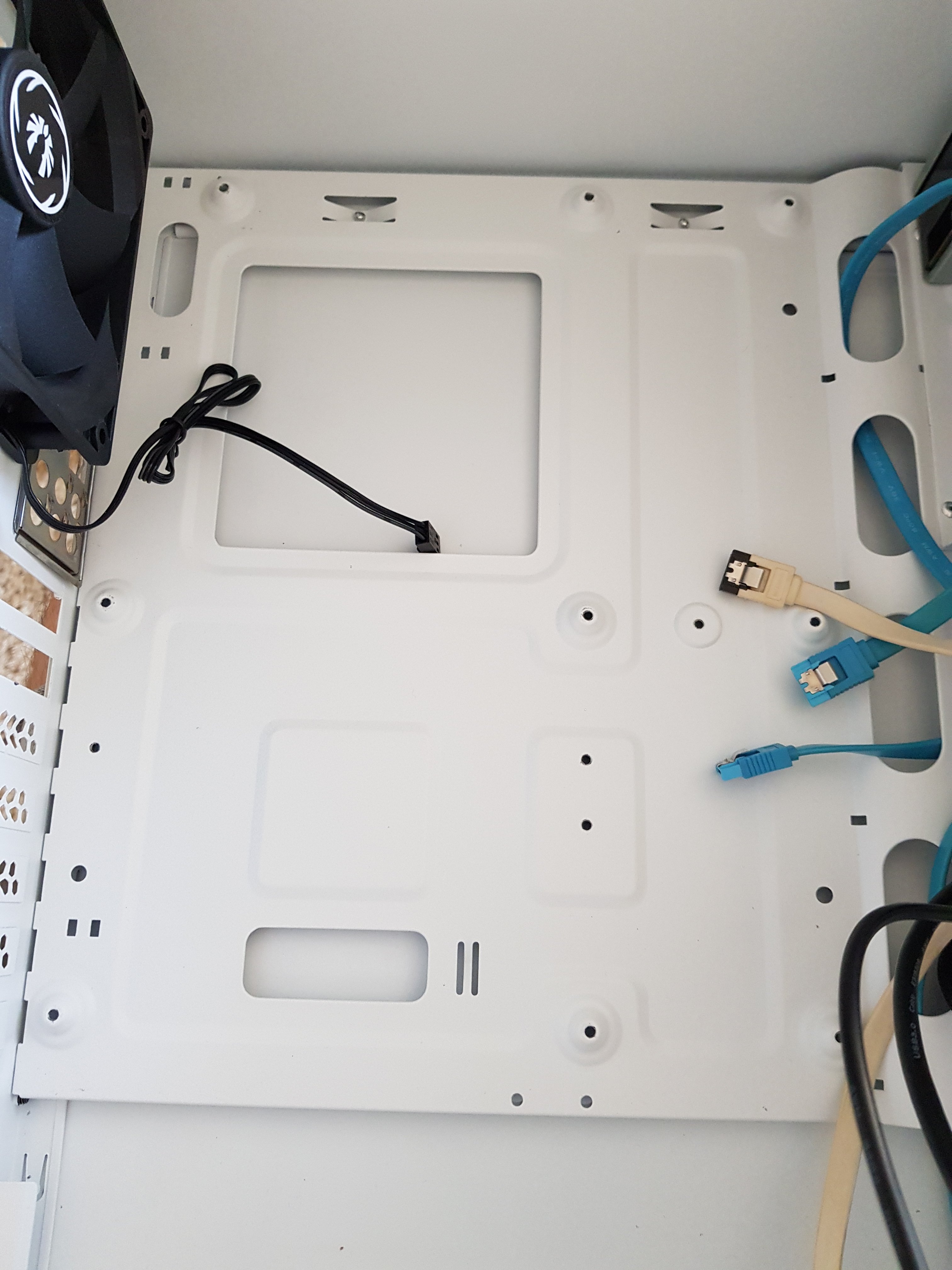

hab mein gehäuse getauscht
Sind die Abstandshalter zum Mainboard korrekt gesetzt? Also hast du so viele eingesetzt wie du Schrauben reingedreht hast?

Aber 48 grad im BIOS ist nicht wirklich zu hoch... Die CPU läuft doch da mit max Spannung und hohem takt, um Stabilität im BIOS zu gewährleisten

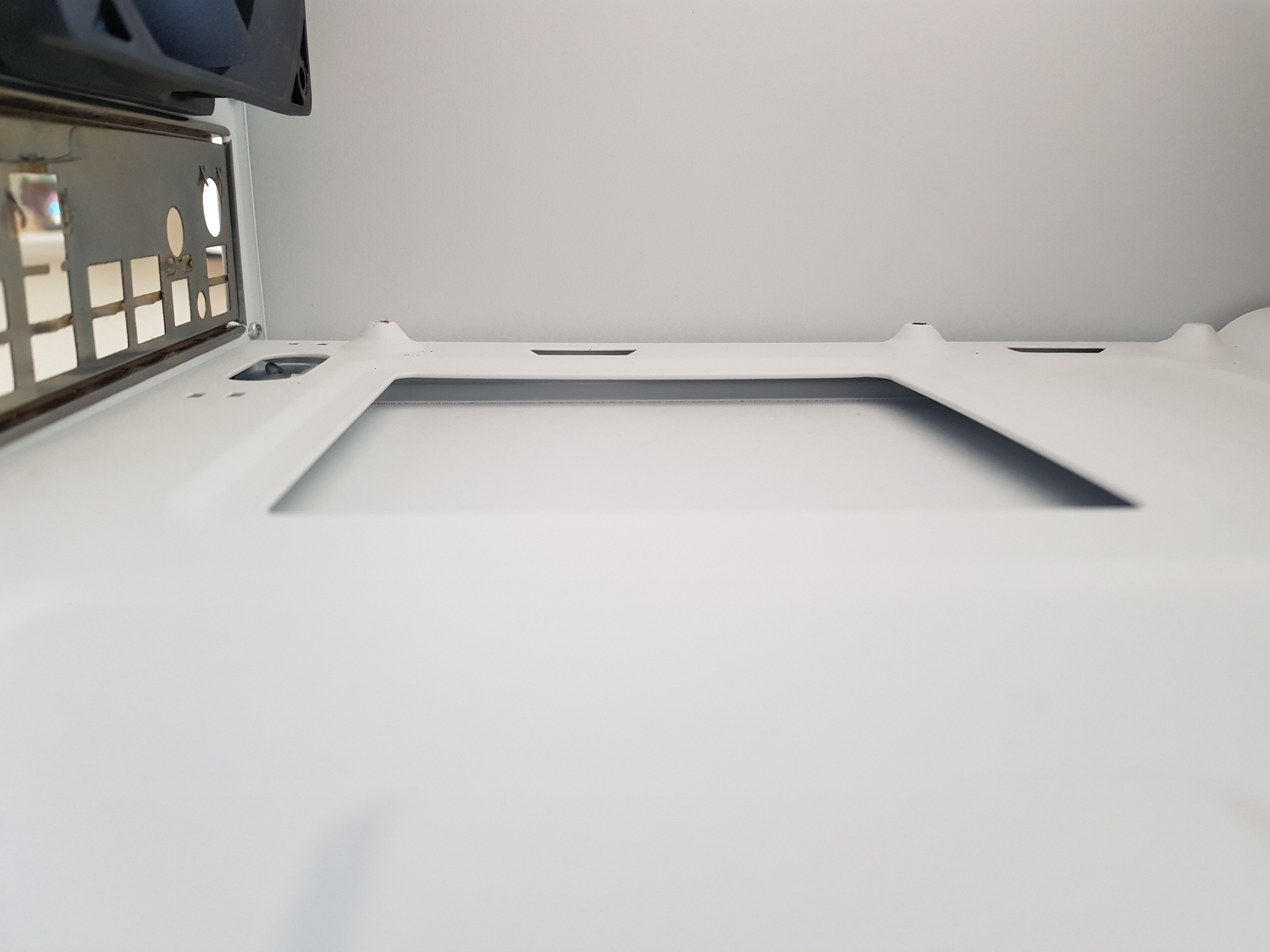

Also abstandshalter habe ich beim neuen gehäuse drei stück mitgeliefert bekommen. Habe aber keinen eingebaut wüsste ja auch nicht genau wo? Die Ram sitzt perfekt drin er fährt normal hoch gibt halt seine piep töne ab aber beim windows starten oder halt willkommen zeichen stürzt er wieder ab und fährt wieder hoch. Abgesicherter modus läuft einwandfrei.
Hab mir neue graka geholt und die alte ausgebaut neue rein hab den alten treiber deinstalliert und neuen wieder installiert. Wiederherstellungspunkt kann ich nicht setzen da ein fehler auftritt kann dan mal den fehler posten. Hab wieder alles ausgebaut um zu schauen wo ich die abstandshalter einbauen kann.
Also wie ich das sehe müssen die gar net hin die abstandshalter es ist ja angehoben vom gehäuse aus her

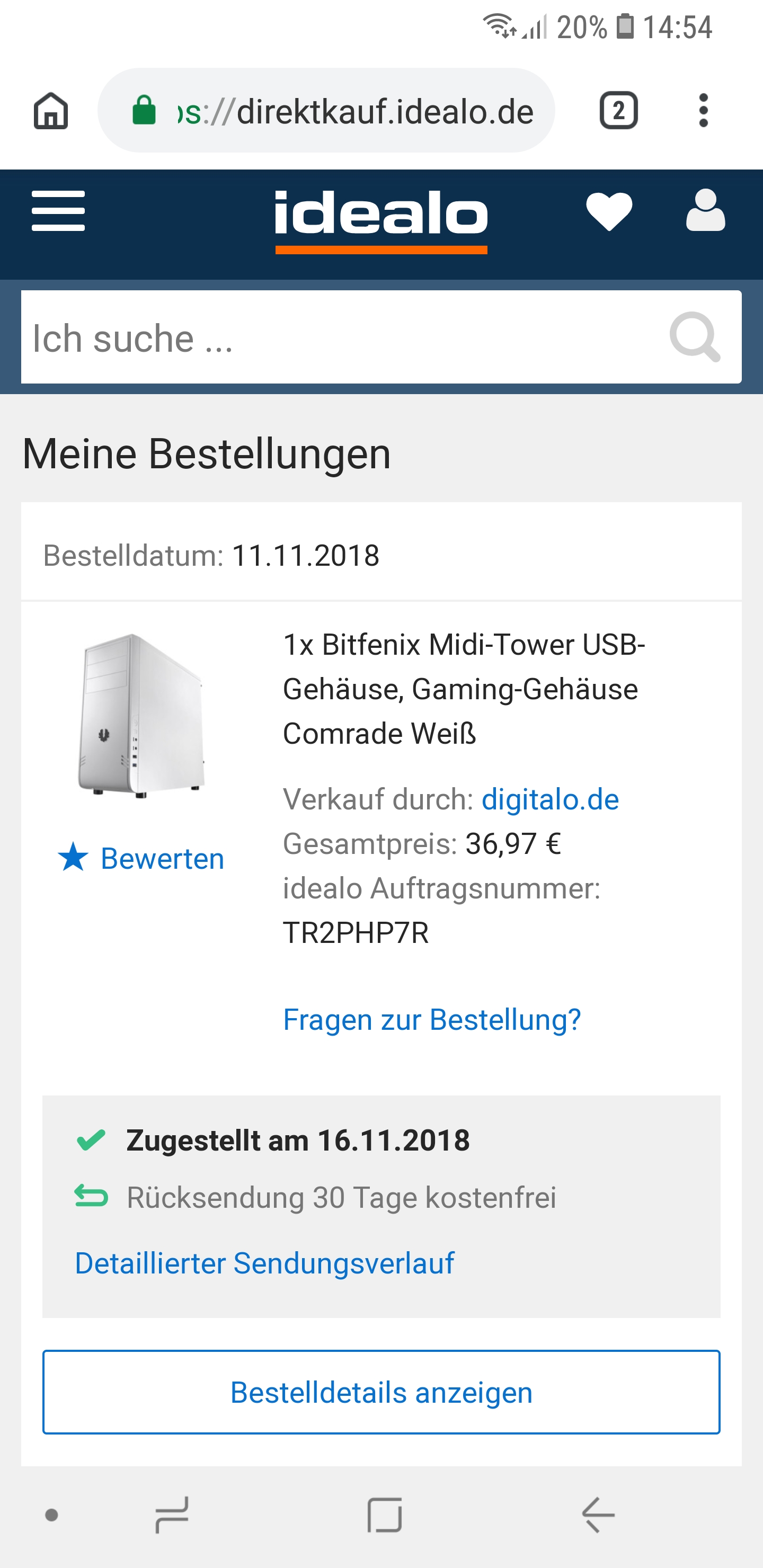

Was für ein Gehäuse ist das denn?
Ja, dann sollte das passen.
