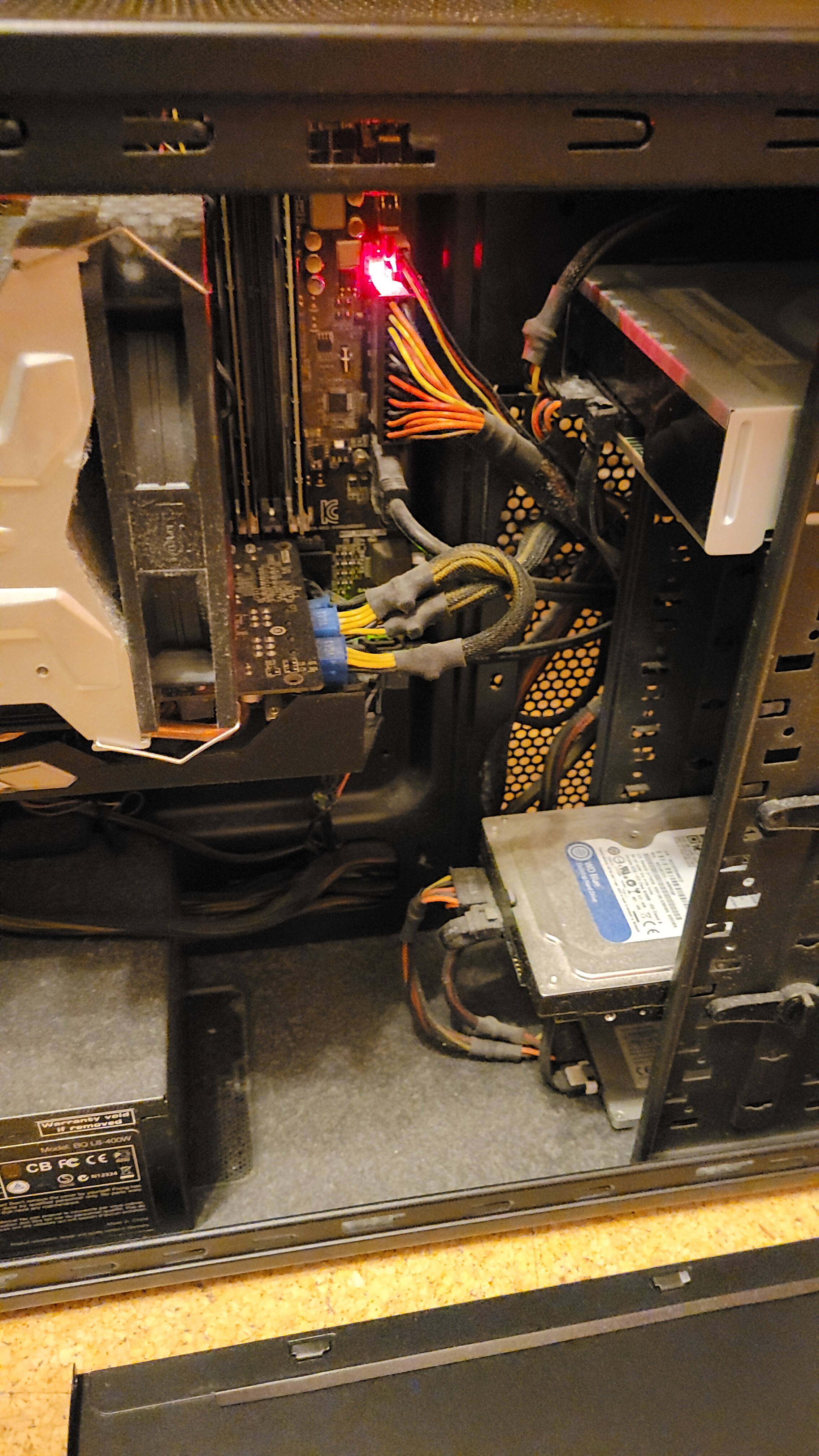

Heute nachmittag konnte ich noch normal mit meinem Rechner arbeiten.
Jetzt wollte ich den Rechner hochfahren und er geht auch an, aber der Bildschirm bleibt schwarz und ich kann auch sonst nichts machen.
Jetzt habe ich den mal geöffnet und innen rein geschaut, bei mir leuchtet die DRAM Leichte rot. Ich weiß nur nicht, ob die immer schon geleuchtet hat. Ansonsten fällt mir nichts anderes auf.
Was kann ich machen?
Sind wichtig Daten drauf, die ich brauche.
Liebe Grüße David

prüf mal alle kabel und puste mal alles ordentlich durch

Nach etwas rumprobieren habe ich den Speicher rausbekommen ( war für mich nicht so leicht, so stark wie das verbaut ist für einen Laien) und einfach wieder eingesteckt.
Jetzt läuft der Rechner wieder.
Vielleicht ein Wackelkontakt ?

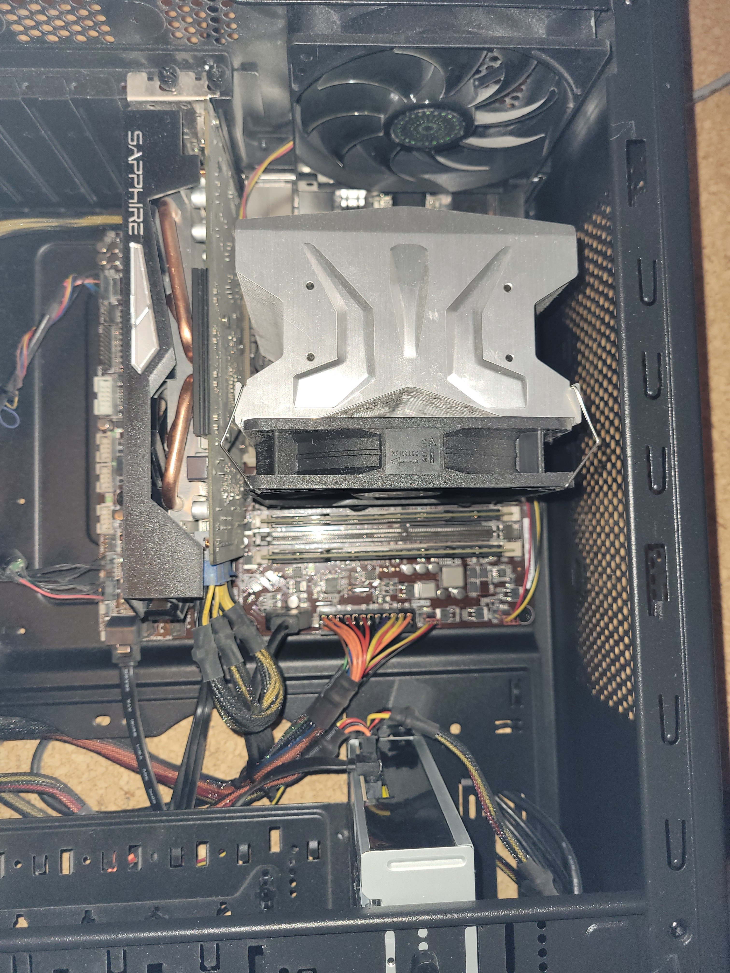

Wenn er einmal auf ist, säubere ihn mal. Nur mal so angemerkt.

Du solltest das Innere des PCs sauberer halten, sonst stellst du irgendwann die Frage, wieso sich der Rechner im laufenden Betrieb abgeschaltet hat.
So viel Staub setzt die Kühler zu und die Luft kann dann nicht mehr durch.
