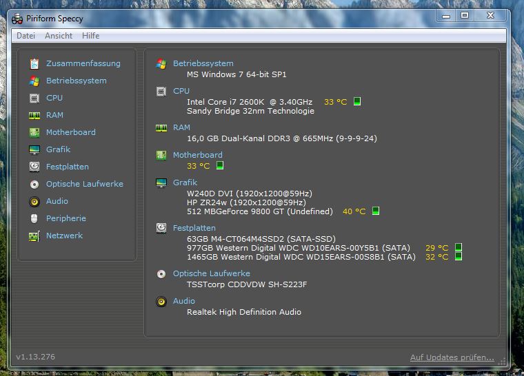

ich habe folgende Kombination am laufen:
unbenannt-jpg.272448
Problem ist, dass der Rechner manchmal nicht hochfährt. Er bleibt bei dem Mainboardbild ganz zu Beginn hängen und macht dann nichts mehr. Lüfter laufen aber ... Läuft der Rechner einmal übersteht er auch einige Stunden Prime ohne Probleme. Ich habe inzwischen eiegntlich jedes Teil getauscht. Er funktioniert immer noch nicht -.- u.a. habe ich schon das Mainboard, Ram getauscht. Neu aufgesetzt auch schon 3 oder 4 Mal.
Gibt es irgend ein Analyseprogramm mit dem man den Fehler eingrenzen kann?
thx

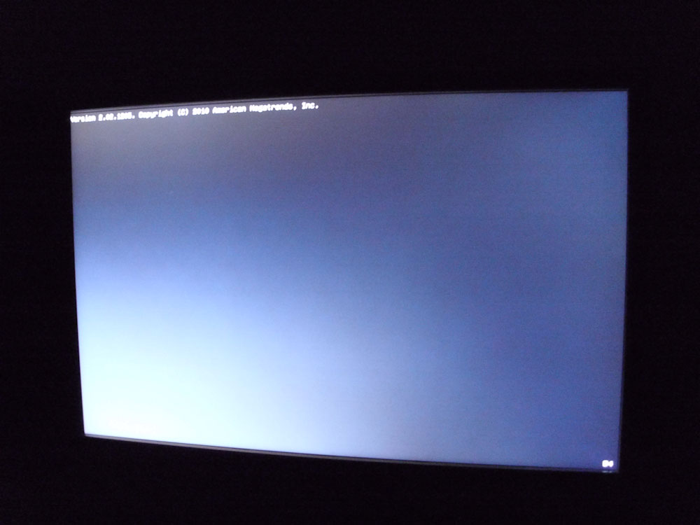

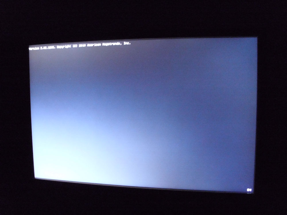

Die Firmware habe ich geupdated .... hat aber keine Wirkung gezeigt. Beim Hochfahren sieht rechts unten eine B4 und die Zeile, wie anbei -.-
Das scheint es gewesen zu sein ... Es reicht die oberen beiden USB Anschlüsse nicht zu nutzen ;)
