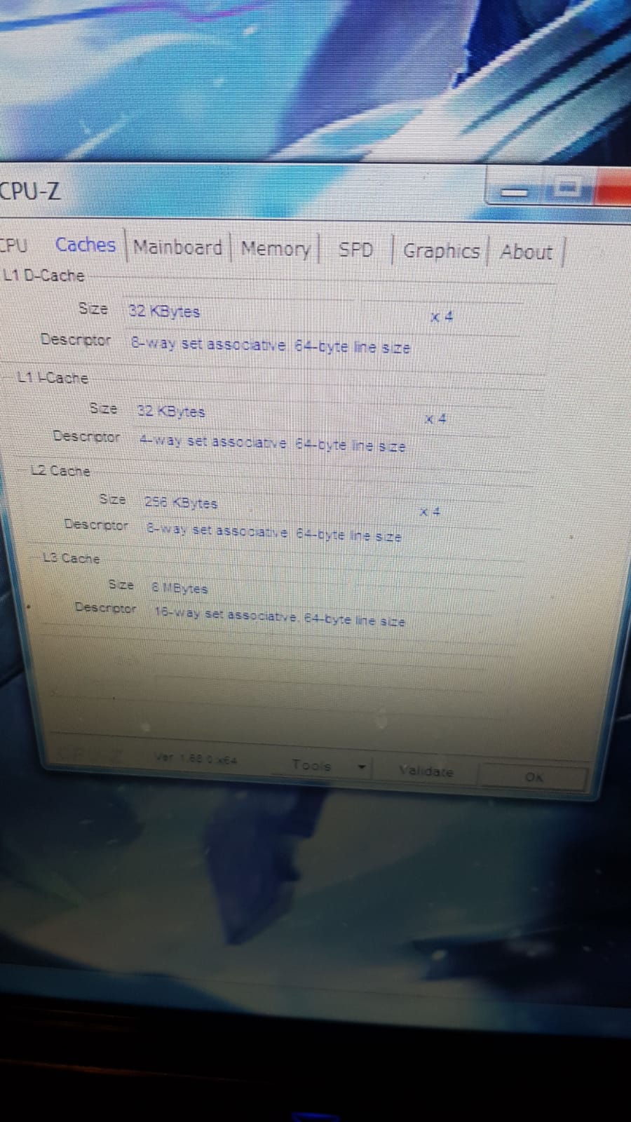

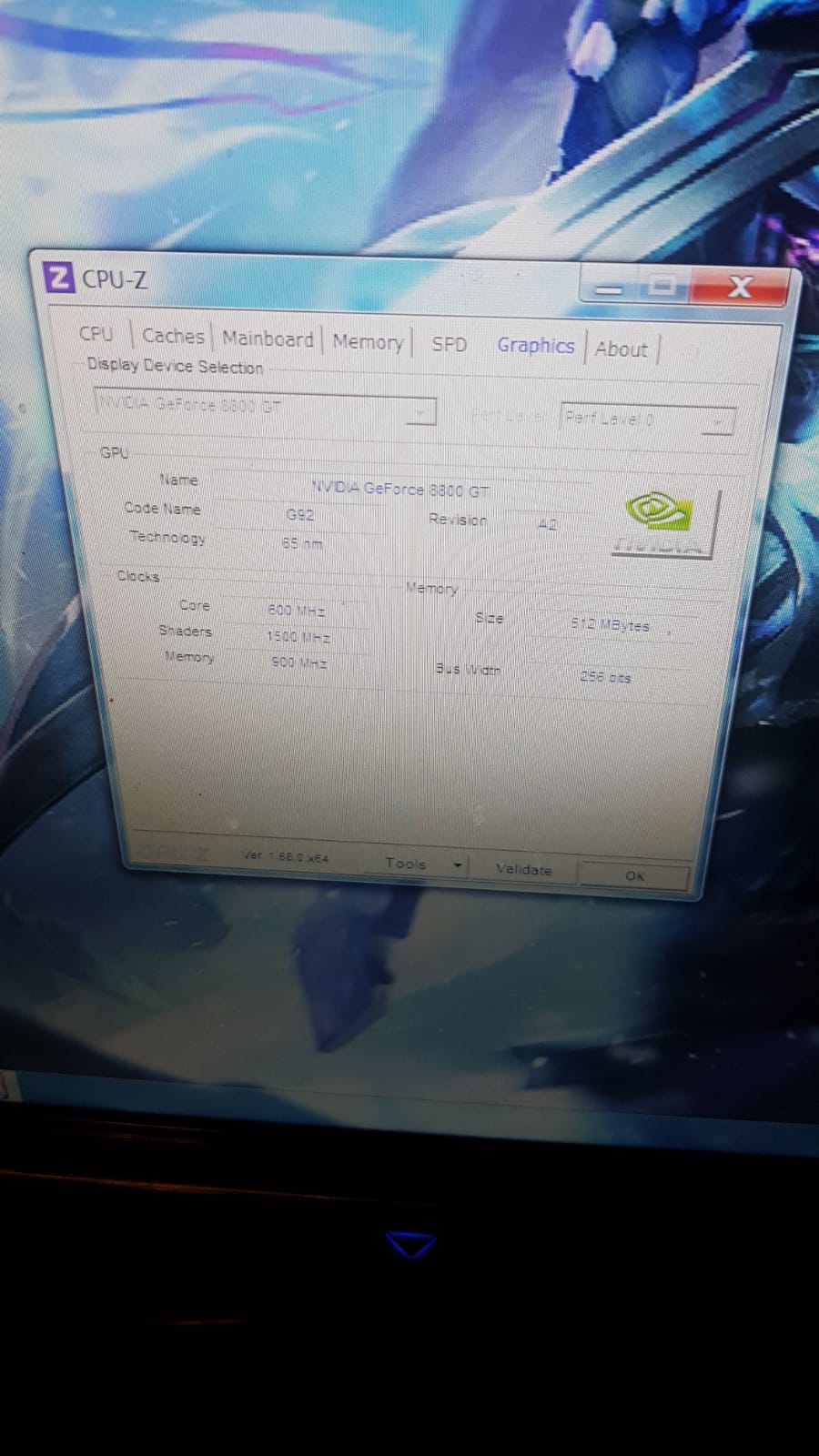

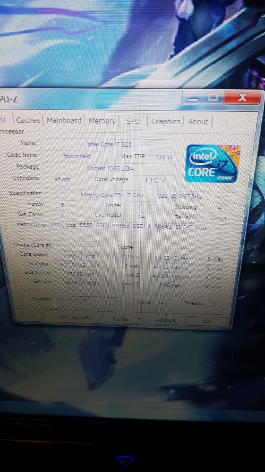

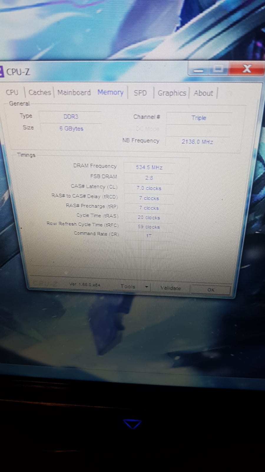

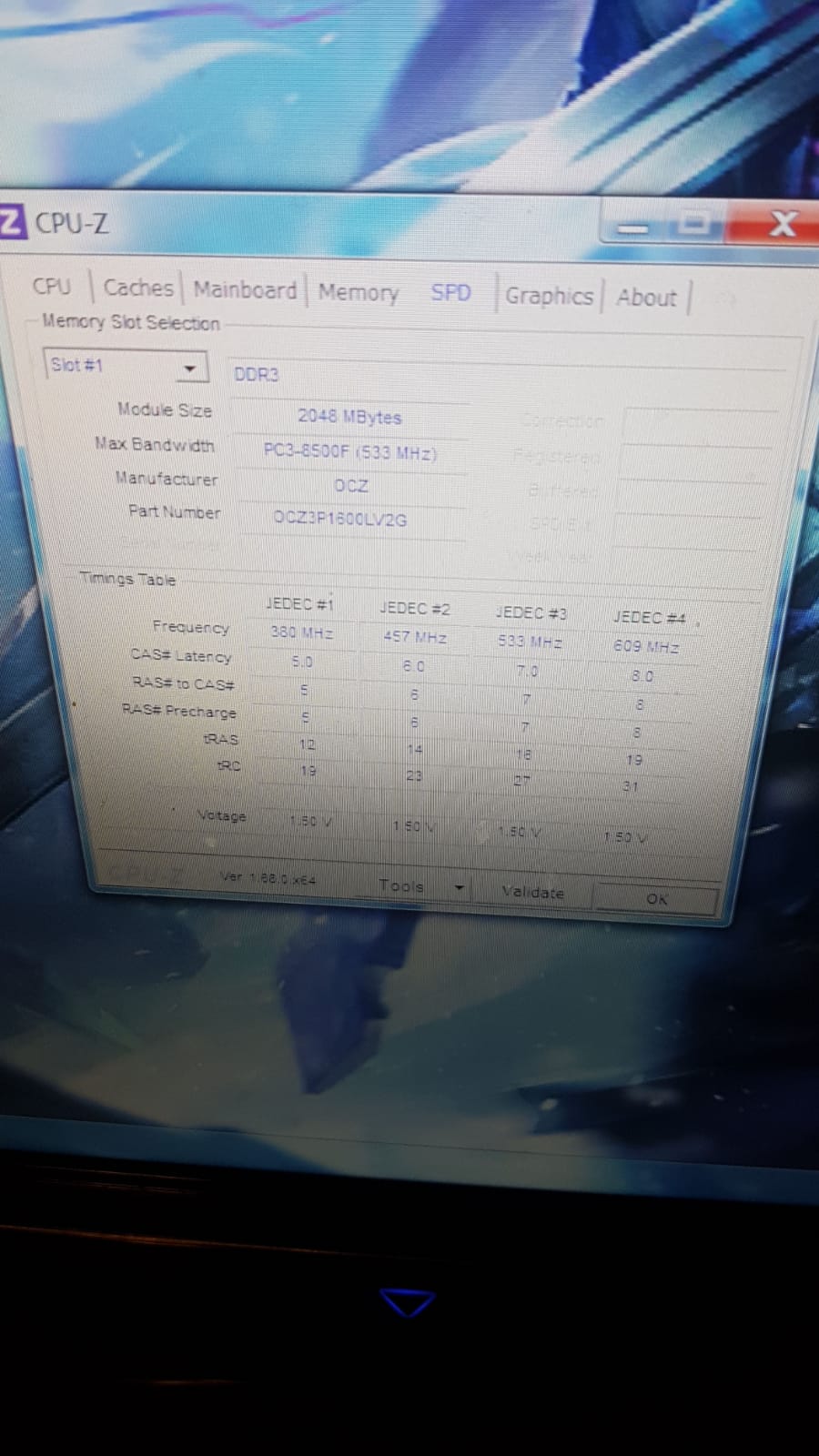

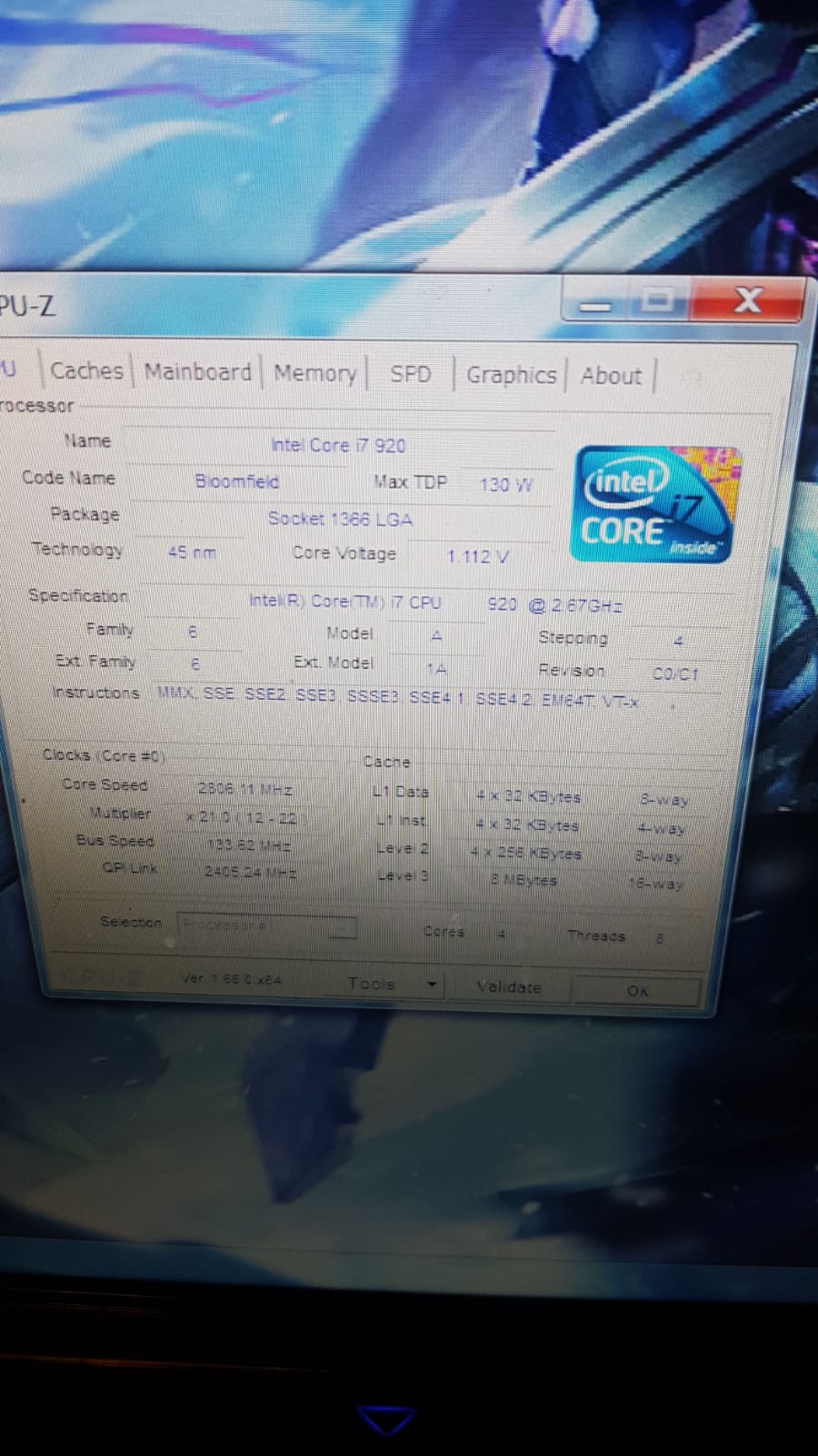

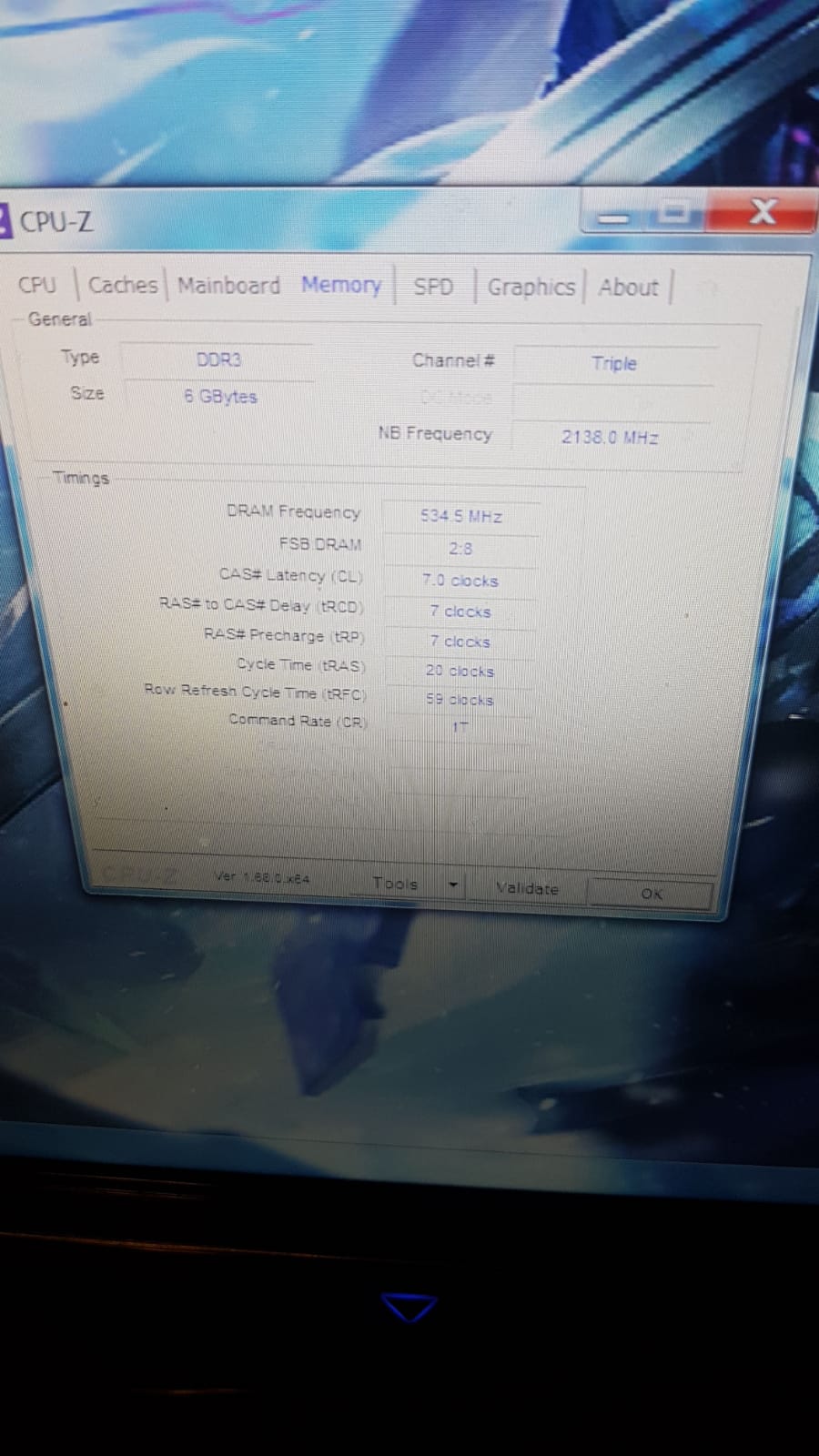

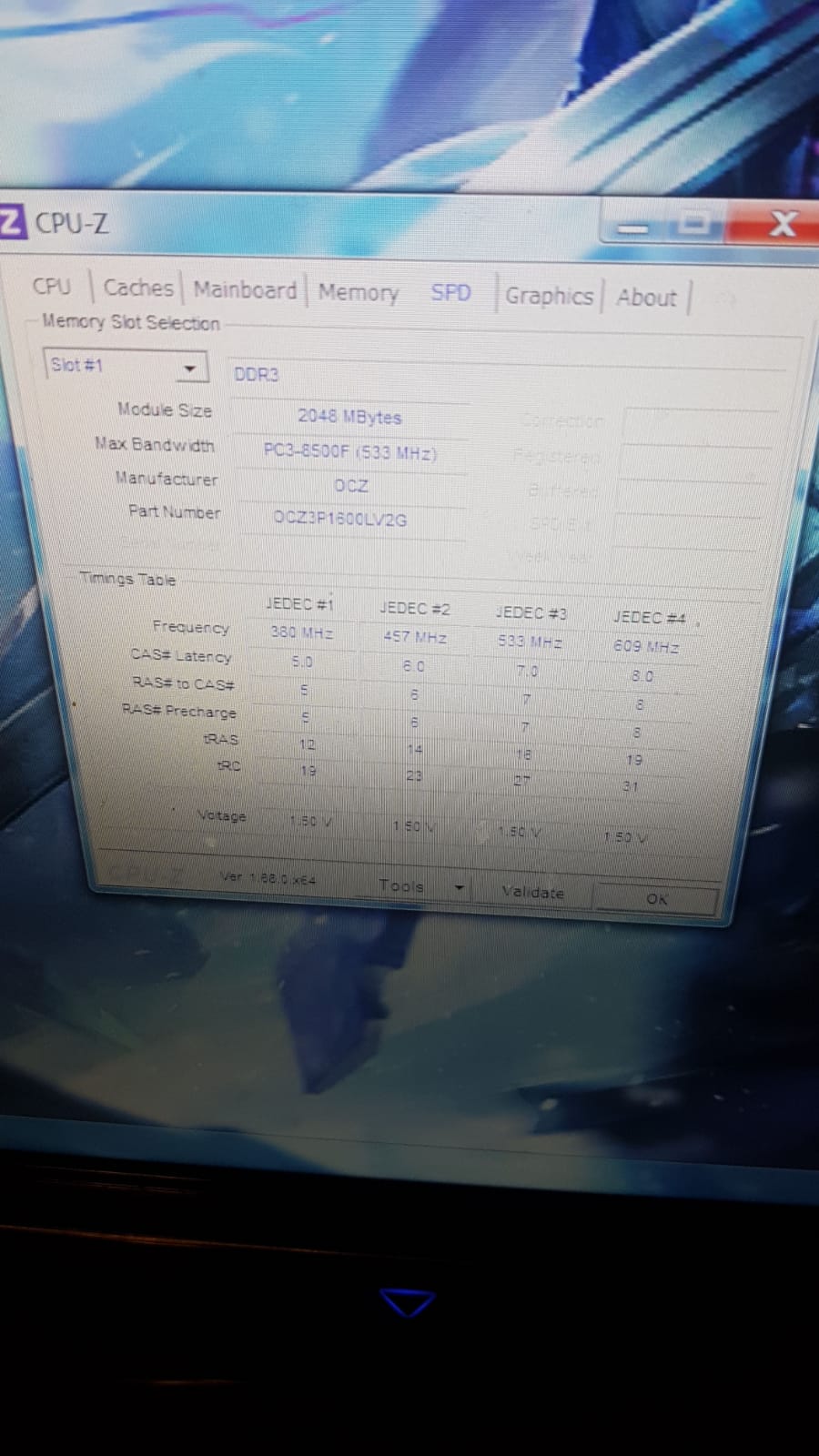

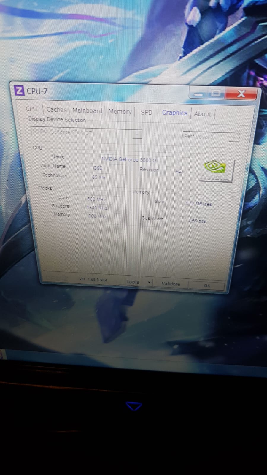

@ RaptorTP Moment ich schick mal ein paar Bilder von CPU-Z rein, damit kannst du bestimmt was anfangen :D
i7-920
6GB DDR3 1066 MHz
GT 8800 GT - VRAM im Eimer
Irgend ein 520 Watt Netzteil ... das wird halt auch schon URALT sein.
Da würde ich persönlich keine neue Graka reinhängen.
