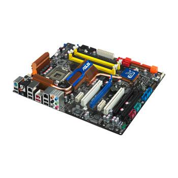

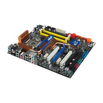

ganz links am Motherboard ist ein Heatsink, dort sind etwa 30 Rippen. Beide Seiten sind
normalerweise mit der vorherigen Rippe verbunden. Leider fehlt auf einer Seite die Verbindung anscheinend abgebrochen.
Ich habe Vista mit SP1, zudem habe ich nur noch einen 2G Speicher drinne.

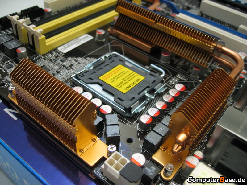

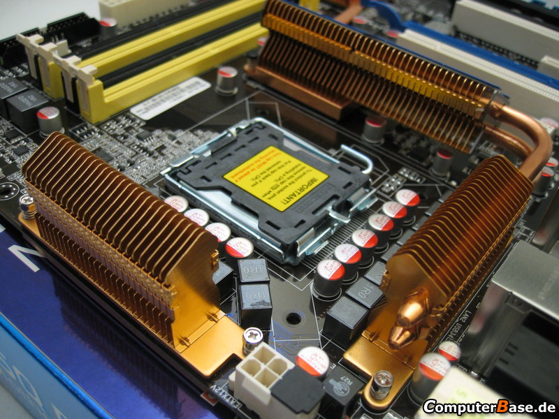

... im Handbuch ist das gut erläutert: per CD über ein Biosmenü. Der sicherste Weg. Der Kühler ist regelrecht auseinander gebrochen an der letzten Rippe? Wenn es sauber durch ist an der Trennstelle könnte es gewollt sein?, kann ich aber nicht einschätzen. Wenn allerdings das Rohr, (Pipe) um die sich die Rippen befinden, auch durchtrennt ist, ist die Kühlung stark negativ beinflusst. Umtauschen! Wenn sich nur das Blech vom Sockel gelöst hat, ist es vielleicht (?) nicht so dramatisch.
da sin ca. 30 Rippen, die letzte Rippe ist nicht mehr richtig mit der vorherigen verbunden.
Ansonsten ist alles i.o..
Müsste dann nicht auch die Motherboard Temperatur was anzeigen ala 80 Grad zu warm?
DANKE
... dazu müsste man wissen, wo sich der MB-Temperaturfühler befindet und ob er korrekt ausgelesen wird. Wenn sich nur eine Rippe gelöst hat, der Rest aber noch stabil verankert ist, dürften die Temperaturen in Ordnung sein.
