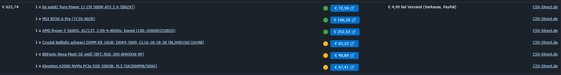

Ich habe die Zusammenstellung von @Gortha etwas angepasst (günstigeres Board rein, Kühler raus (Boxed Kühler verwenden), günstigeres Gehäuse). Das wäre dann aktuell für 622 € plus Versand bei csv-direct bestellbar, die für öffentliche Einrichtungen Zahlung per Rechnung anbieten.
Kingston A2000 NVMe PCIe SSD 500GB (250 GB wenn es wirklich nicht über 600 € gehen darf)
AMD Ryzen 5 5600G
Crucial Ballistix schwarz DIMM Kit 16GB (8GB wenn es wirklich nicht über 600 € gehen darf, zwei Riegel wäre aber wegen Dual-Channel zu empfehlen)
MSI B550-A Pro
BitFenix Nova Mesh SE weiß
be quiet! Pure Power 11 CM 500W
Für öffentliche Einrichtungen wie z.B. Schulen, Universitäten, Stiftungen und Vereine bieten wir eine Zahlung auf Rechnung an.

Guten Gewissens noch günstiger geht es mit dem @mibbio erwähnten DeskMini, mit den erwähnten Einschränkungen bei er Erweiterbarkeit.
