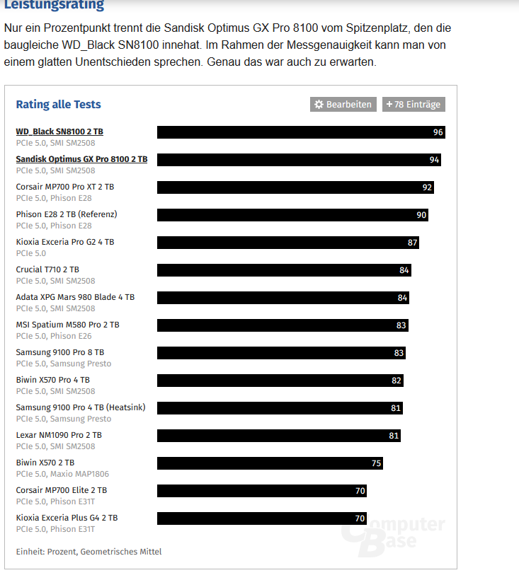

Gerade bei einer Compiler Kiste würde ich nicht an der SSD sparen.
Ich würde hier zu etwas starken mit Dampf raten
https://geizhals.de/western-digital-wd-black-sn8100-nvme-ssd-2tb-wds200t1x0m-00cmt0-a3483433.html
https://www.computerbase.de/artikel/storage/sandisk-optimus-gx-pro-8100-test.98389/
Die genannte Kioxia ist nicht wirklich der Brüller für diese Aufgabe.
Reaktionen: aluis
