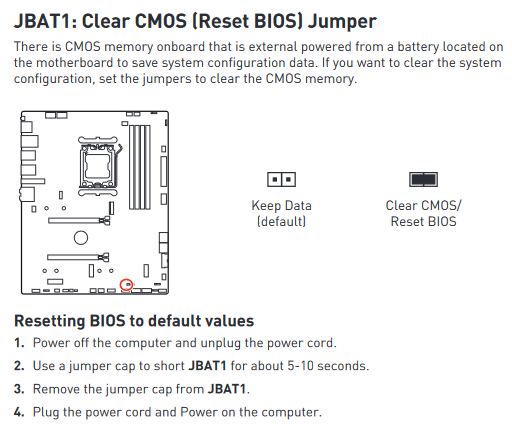

Das war aber kein guter CMOS Reset, wenn schon dann schau in Mainboardhandbuch, wie man einen CMOS Reset machen soll.

Nun auch mal "richtig" per Jumper, aber auch keine Änderung :(
Klingt auch gar nicht nach einem BIOS Problem.
Habe ich auch nicht erwartet, es sah nach einem gewollten CMOS Reset aus, aber nicht wie vom Hersteller vorgesehen, deswegen der Kommentar.
