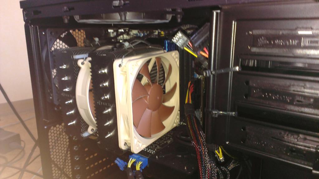

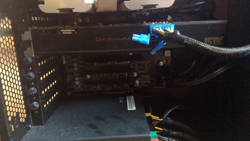

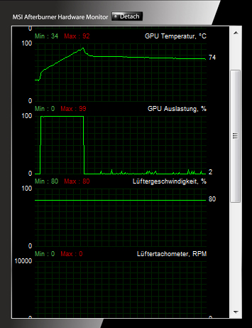

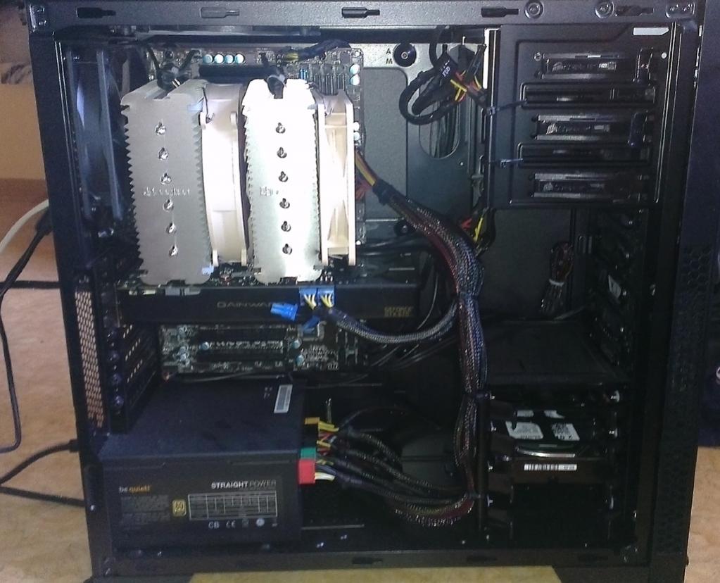

- Gehäuse geöffnet (siehe bilder unten) und überprüft ob alle lüfter laufen (was so ist). Dabei ist mir aufgefallen das die Grafikkarte extrem heiss ist. laut GPU-Z wird diese beim spielen bis zu 90°C heiss !!! Kühlt nach dem neustart aber wieder schnell runter.

Wenn du schon 90°C erreichst, könnte es sein, dass deine Grafikkarte einfach zu warm wird, Netzteil, denke ich kann man ausschließen, weil er dann eher ausgehen würde.
Wenn du es dir zu traust und überhaupt möchtest, könnte neue Wärmeleitpaste für die Grafikkarte helfen. Dreh mal die Detaileinstellungen wesentlichst herunter um die Grafikkarte weniger zu belasten, mal sehen was passiert.

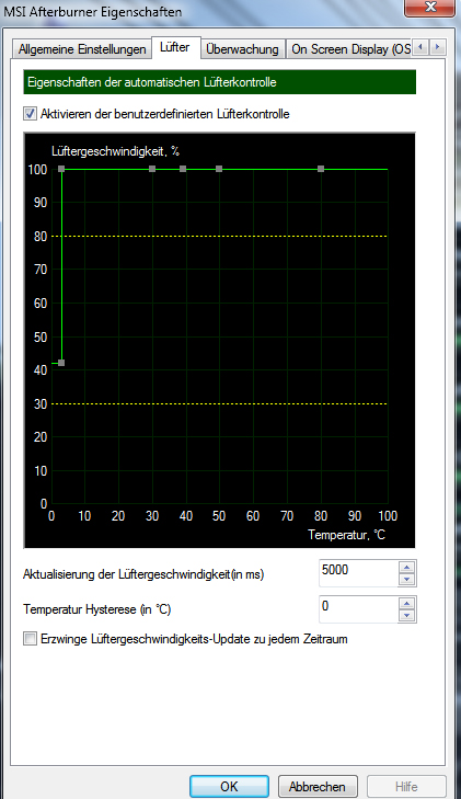

überprüfe mal, wie die Lüftersteuerung eingestellt ist und versuch mal die einwenig nach oben zu korrigieren, d.h. dass die Lüfter schneller laufen bzw. bei einer geringeren Temperatur schon schneller laufen. Könnte auch sein, das die soweit herunter geregelt werden, dass die erforderliche Kühlleistung nicht erreicht wird.
wärmeleitpaste hab ich nicht, wüsste auch gar nicht wie das geht ;)
wo kann ich denn die Lüftersteuerung überprüfen ??
also das prog hab ich, wo genau seh ich das jetzt ?

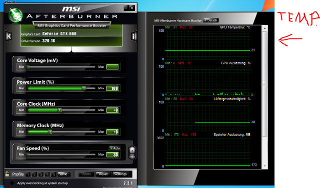

Oben die Temperatur weiter unten die Lüftergeschwindigkeit .
Für mich sieht das nach ner menge Staub aus , versuch es erst mal mit dem reinigen der grafikkarte .
dann sollte die Temperatur wieder unter 90 C° sein .

wie genau kann ich denn jetzt die Lüftergeschwindigkeit erhöhen ?
Edit: bringt auch nichts, hab den lüfter so eingestellt das er immer auf 100% läuft aber trotzdem keine veränderung.

Zum vergleich meine Karte( Zotac 660 gtx ) läuft in maximaler Belastung mit ~45 % und kommt nicht über 70 C° !!

hier die einstellungen:

vielleicht liegt es auch daran das es momentan sehr warm ist ? mir ist aufgefallen das ich zwar 3 lüfter habe (einen hinten am gehäuse, einen oben und einen im gehäuse) die aber alle nur luft raus pusten aber keine rein pusten. Könnte es damit zutun haben und würde ein weiterer lüfter der frische lust ins gehäuse pustet das problem beheben ? und wenn ja, ist es schwierig so einen lüfter einzubauen und welchen könnt ihr mir empfehlen ? (platz wäre noch da)
Ein Lüfter in der Gehäusefront, der kühle Lüft ins Gehäuse reinpustet wäre sinnvoll.
Alternativ erst mal einen Ventilator auf die Grafikkarte halten, ob sich die Temps verbessern und die Abstürze ausbleiben.

ich hab nochmal nachgeschaut und vorne ist auch ein lüfter allerdings ziemlich versteckt deshalb hab ich ihn nicht sofort gesehen.

EDIT: wenn der lüfter der grafikkarte wirklich auf 80% laufen würde, würde man das doch laut stark mitbekommen oder ? weil ich bei MSI Afterburner das zwar so eingestellt habe, von dem lüfter aber nichts zu hören ist (afterburner zeigt an das der lüfter auf 80% laufen würde (fan speed))
EDIT 2: Hab das problem gefunden, der lüfter der grafikkarte bewegt sich keinen zentimeter obwohl der rechner läuft -.- was nun ? neue grafikkarte, neuer lüfter ?
Kontrolliere, ob der Stecker des Grafikkartenlüfters auf dem PCB der Grafikkarte korrekt angeschlossen ist (sofern das möglich ist - bzw. der Lüfteranschluss bei der Karte überhaupt einsehbar ist).
Wenn ja, bzw. ansonsten reklamiere die Grafikkarte.
Die Karte selbst würde ich -wegen Garantieverlust- nicht auseinanderschrauben.
