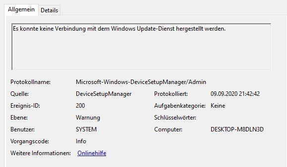

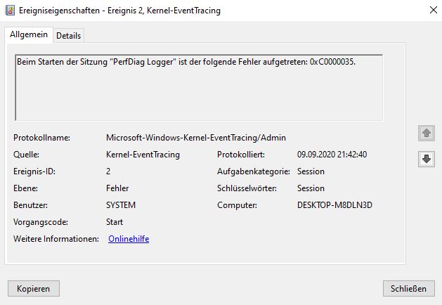

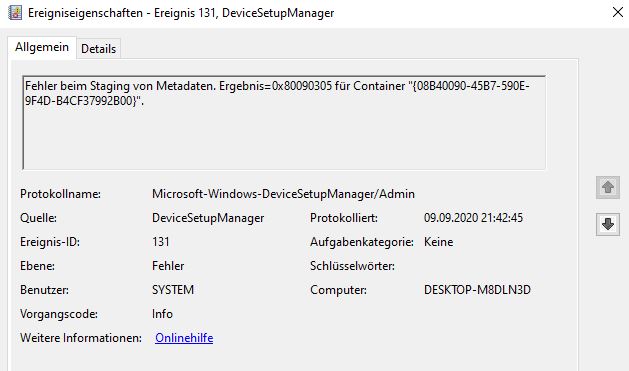

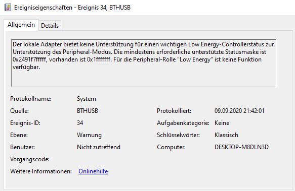

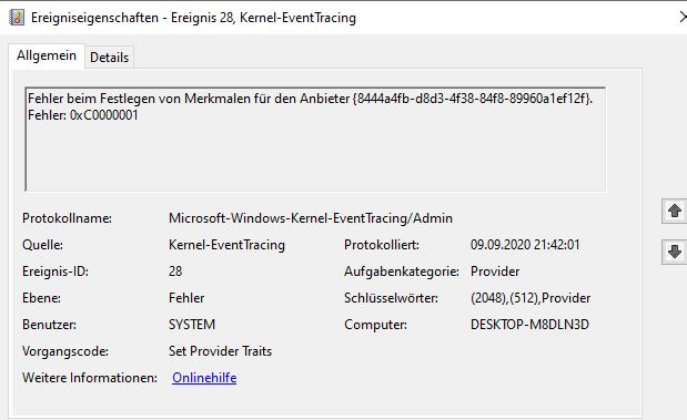

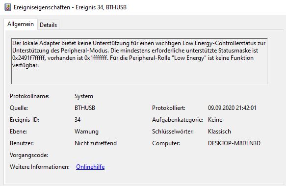

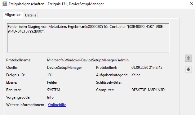

Rickmer schrieb:
das hier hab ich gefunden:
