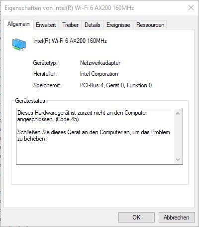

Erst dann ist mit aufgefallen, dass in den Einstellungen bei Bluetooth der Schalter fehlt, mit dem man Bluetooth ein- und ausschaltet. Das Bluetooth-Symbol im Systray war ebenfalls nicht mehr vorhanden. Einen Abstecher in den Geräte-Manager offenbarte dann auch, dass sowohl die Kategorie "Bluetooth" komplett verschwunden ist als auch unter "Netzwerkadapter" der Eintrag für die WLAN-Karte fehlen (dass das WLAN-Netzwerkgerät auch fehlte und nicht mehr funktionierte fand ich aber auch erst später heraus) und erst dann wieder sichtbar gemacht werden können, wenn ich im Geräte-Manager "Ausgeblendete Geräte anzeigen" aktiviere. Gehe ich dann in die Eigenschaften des Bluetooth- oder WLAN-Eintrags, steht dort folgendes:

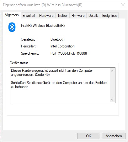

Dieses Hardwaregerät ist zurzeit nicht an den Computer angeschlossen. (Code 45)
Schließen Sie dieses Gerät an den Computer an, um das Problem zu beheben.
Die WLAN-PCIe-Karte verhält sich hier also so, als wäre sie physisch gar nicht verbaut.

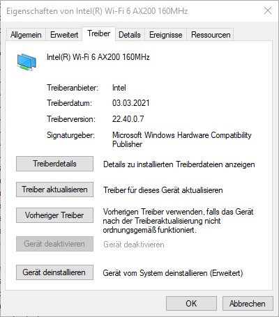

Treiber WLAN: Windows® 10 WiFi-Treiber für Intel® Wireless-Adapter, Version 22.40.0 Klick
Treiber Bluetooth: Intel® Wireless Bluetooth® für Windows® 10, Version 22.40.0 Klick

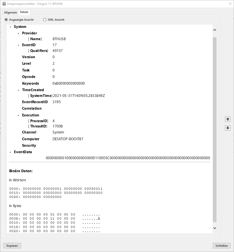

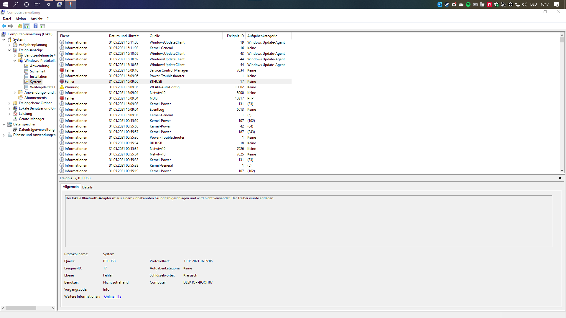

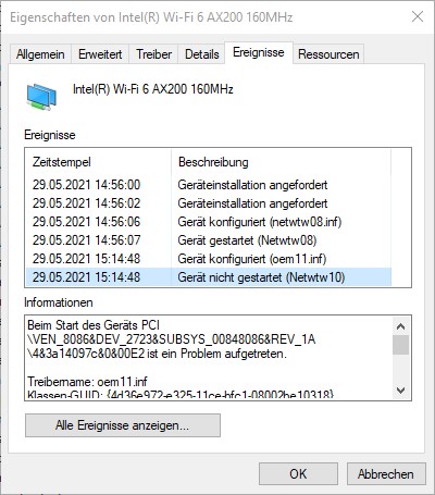

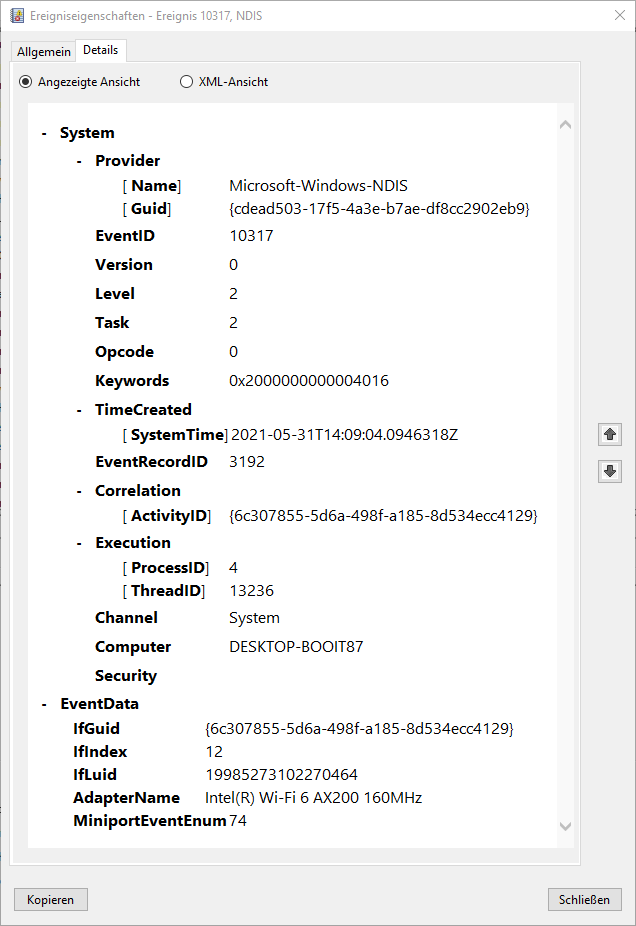

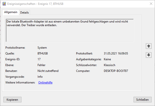

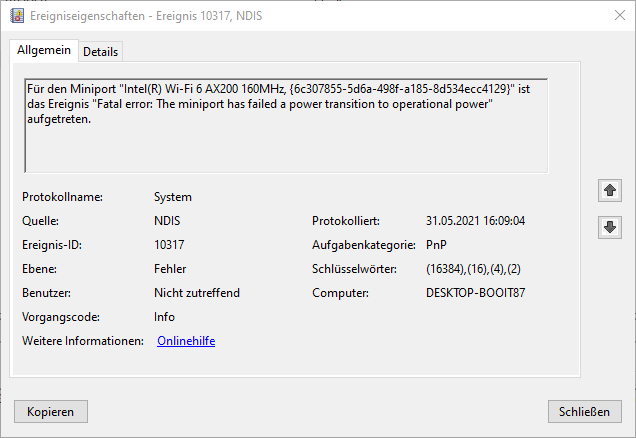

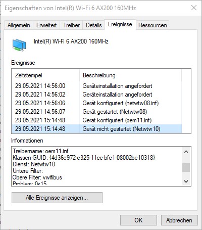

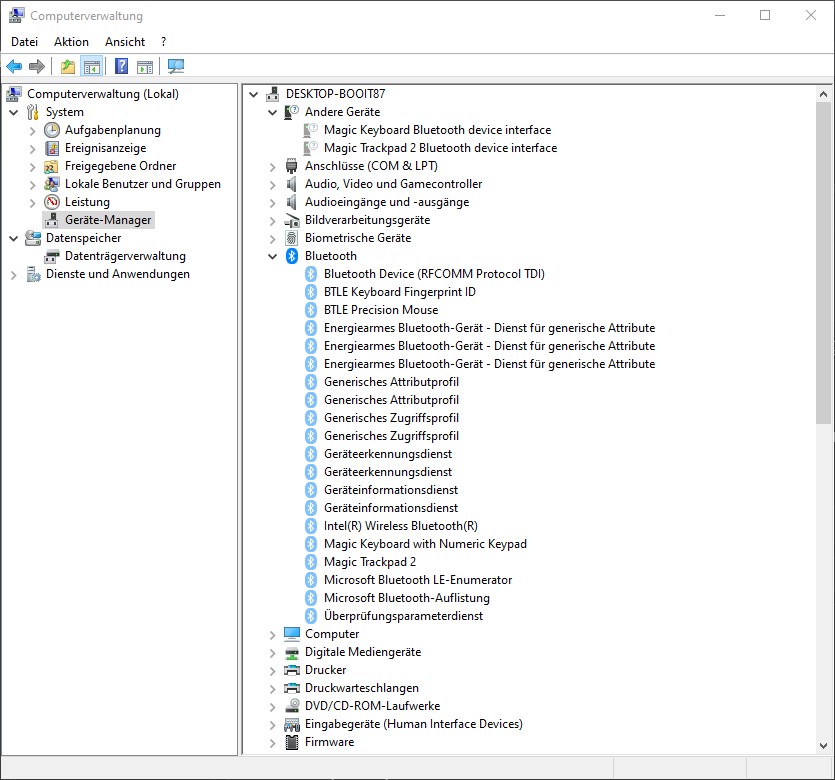

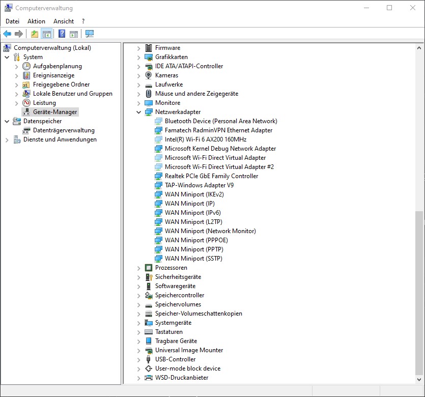

Bitte Screens vom Geräte-Manager und von den Netzwerkadaptern.
Reaktionen: conglom-o, Hyourinmaru und coasterblog

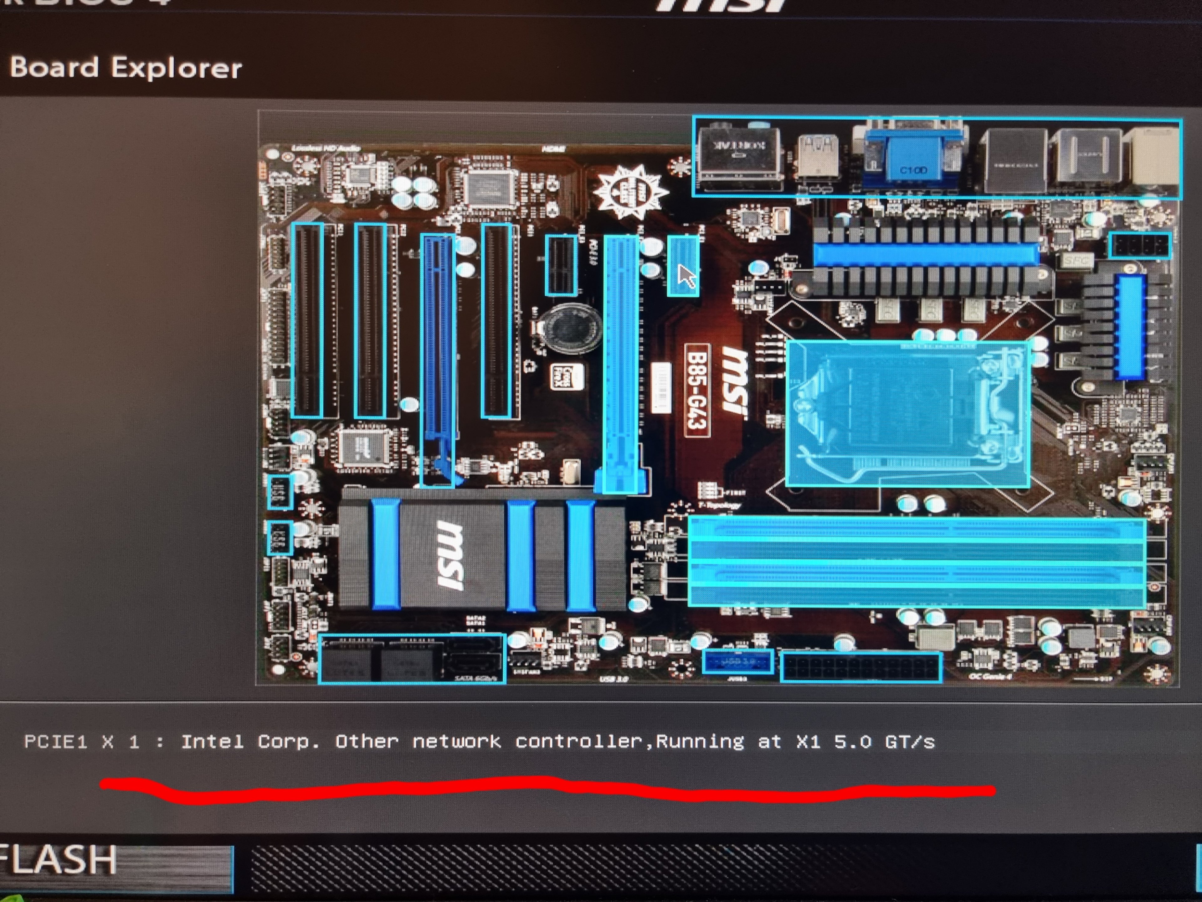

Hmm, das UEFI erkennt die Karte und sagt, sie ist vorhanden.

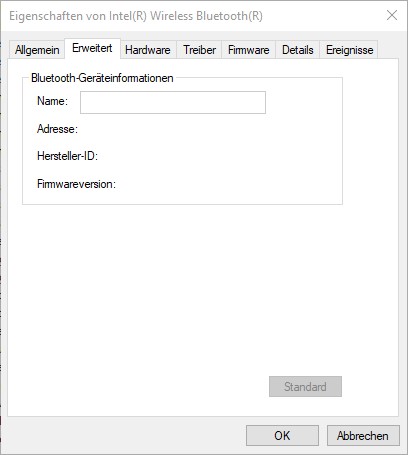

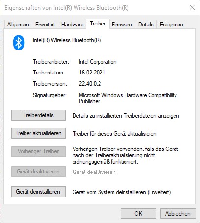

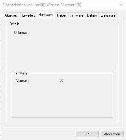

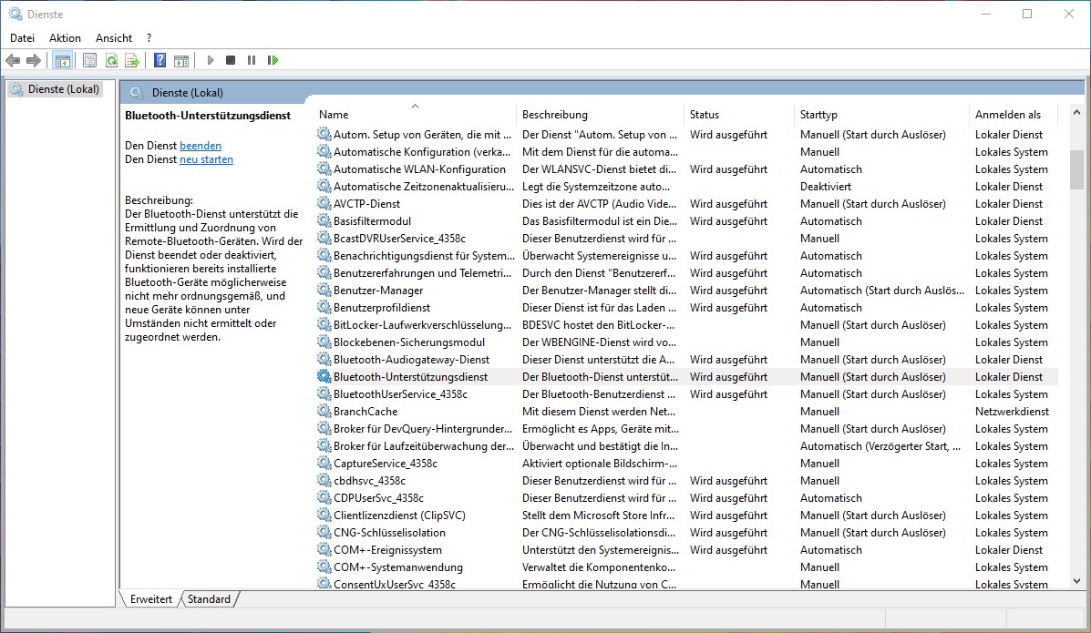

Kannst Du bitte mal überprüfen, ob in den Diensten folgender Dienst aktiv ist:
"Bluetooth-Unterstützungsdienst"
"Bluetooth-Unterstützungsdienst" und "Bluetooth-Audiogateway-Dienst" werden ausgeführt und der Start steht auf "Manuell" / "Manuell (Start durch Auslöser)".
Allerdings stelle ich grade fest, dass, nachdem ich im UEFI war und das Bild vom Board Explorer gemacht und jetzt neu gestartet habe, dass Bluetooth UND WiFi auf einmal wieder funktionieren, als wäre nichts gewesen. Scheint auch so ein Phänomen zu sein, wie @0x8100 beschrieben hat.
Wirklich erklären kann ich mir's nicht.
okay. Dann beende mal den Dienst und aktiviere ihn gleich wieder und schau mal ob die Karte dann wieder funktioniert
bzw. versuch auch mal den Dienst neu zu starten
Kommando zurück, nach einem einminütigem Herunterfahren und anschließendem Wiederhochfahren sind Bluetooth und WiFi wieder weg.
Ich versteh's nicht.
@Gameforce2 Auch mit Dienst neustarten bzw. Dienst beenden und Dienst starten tut sich nichts.
Ich habe jetzt mal den Start beider Dienste auf Automatisch gestellt und werde den PC nochmal neustarten.

Mir ist aufgefallen, dass das Problem offenbar nicht am OS selbst liegt, sondern irgendwas mit der Karte und dem Board bzw. der Spannung (?) zu tun hat.
Habe ich den Rechner nämlich heruntergefahren und ein, zwei Minuten gewartet, dann war die Karte im UEFI nicht mehr ansprechbar und in Windows nicht verfügbar. Ziehe ich das USB Kabel aber heraus, warte einen Moment und stecke das Kabel dann wieder in die Karte rein und starte den PC, dann ist die Karte im UEFI und in Windows wieder verfügbar, bis ich den Rechner wieder heruntergefahre, neustarte oder in den Standby versetze.
