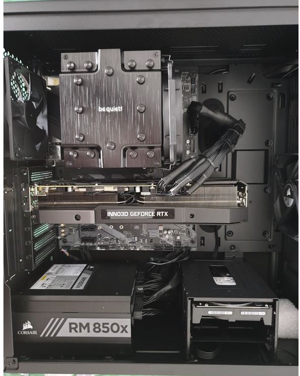

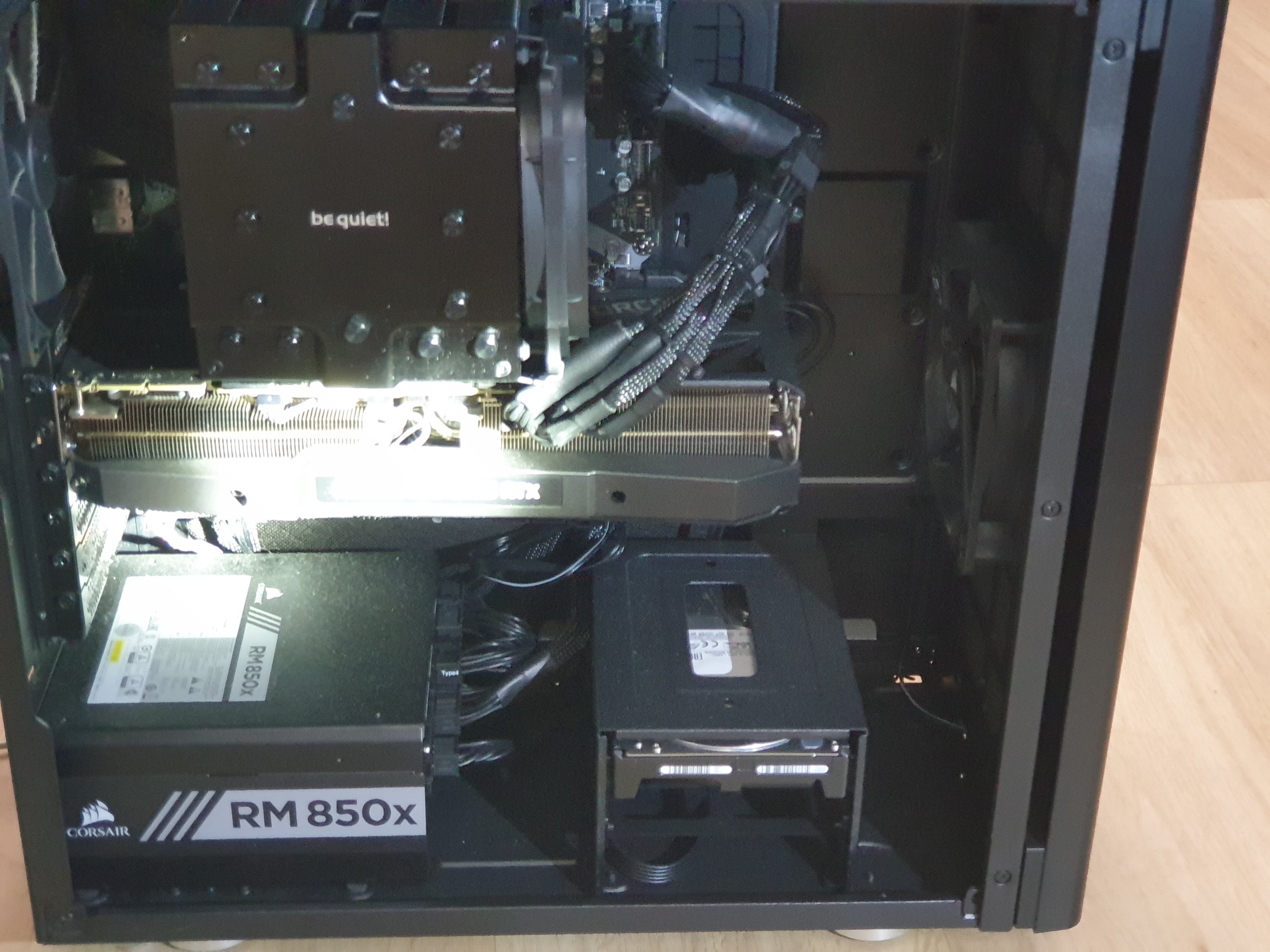

Kannst du noch mal ein Foto aus einem anderen Winkel machen, sodass man den Kabelstrang komplett sieht? Aus dem Winkel sieht es für mich so aus, als ginge nur 1 Kabel von der Graka hinten in das Gehäuse.
Was für eine Last liegt denn an bei den Temperaturen? Wenn es nicht prime95+Furmark ist kommen mir die etwas hoch vor oder die Frischluftzufuhr vom Gehäuse ist kacke.
Sorry besser bekomm ichs nicht hin.

ist da wirklich nur ein Frontlüfter verbaut?
Bisser wenig für 320W der Grafikkarte und 150-250W der CPU
Stecker alle richtig/fest am Netzteil eingesteckt ?

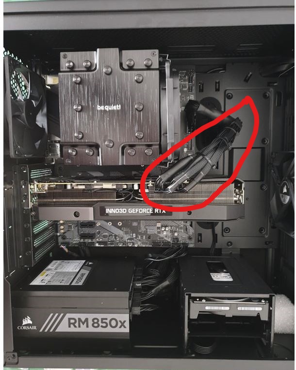

Interessant ist der markierte Kabelstrang und wie genau der weiter verläuft. Wenn das nur ein Kabel ist, welches hinter der Blende weiterführt, würde ich da den Schuldigen vermuten.
Und sonst hätte ich die Temperaturen im Verdacht. Führe mal Prime95 und Furmark kurzzeitig gleichzeitig aus und achte auf die Temperaturen. Das ist wohl der absolute worst case und sollte einen Absturz verursachen (wenn es am Netzteil oder den Temps liegt)
Hab jetzt grad Prime ausprobiert und er hat sich nach ca. 2 Minuten auch aufgehängt. Temperatur war 73 Grad (CPU).
Ja da ist wirklich nur ein Frontlüfter verbaut (ich glaub auch das ist Teil des Problems).
