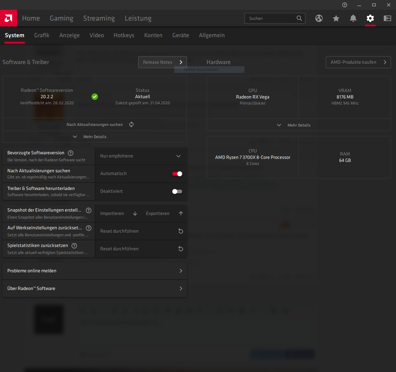

Adrenalin 2020 Edition 20.2.2 Recommended manuell installieren und probieren.
Ja auf die Internetseite gehen, dort runterladen und installieren. Und nicht über die Radeonsoftware welcher Treiber ist installiert?
Also ich habe die Radeonsoftware und die ist auf 20.2.2. Wurde aber über das Treiber-interne Update auf diese Version gehoben, nicht direkt installiert.

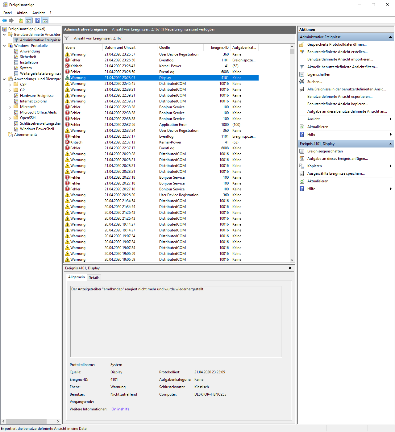

Ich hatte heute Abend noch 2 Blackscreens (s. Ereignisanzeige 22:37 Uhr und 23:26 Uhr). Mir ist aufgefallen, dass beim zweiten Mal kurz vorher der Anzeigetreiber "amdkmdap" nicht mehr reagiert hat und wiederhergestellt wurde, beim ersten Mal jedoch nicht..? Seht ihr sonst etwas Verdächtiges?
