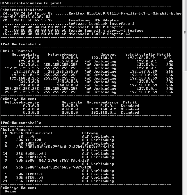

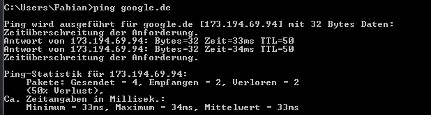

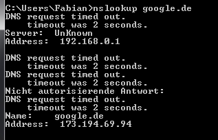

Habe nun den Desktop Rechner hochgefahren. Und das INternet blieb weg. Habe daher mal alles, was mir aufgetragen wurde, in der KOmmandozeile gemacht.
Edit2: Der Desktoprechner kann nicht auf dei Fritzbox zugreifen. Der Laptop schafft es im gleichen Moment ohne Probleme.
