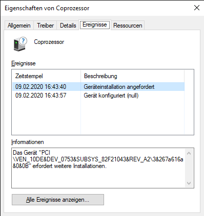

Videos haken immer wieder und im Gerätemanager wird angezeigt, das der Coprozessor nicht installiert ist.

Das ist der fehlende SM-Treiber, ein Teil des Chipsatzes. Leider bieten weder Asus noch Nvidia Treibersupport für den alten Chipsatz unter Win 10 anbieten.
Du kannst versuchen, den Win7-Treiber manuell einzubinden, ansonsten hilft nur Plattformtausch oder anderes Betriebssystem.

Der fehlende Treiber (SMBus ?) könnte ggf. durch ein Chipset-Treiber (nach)installiert werden.
Mist - da sind ein NVIDIA nForce 720D (MCP78D) und ein GeForce 8200 (MCP78S) Chipsatz verbaut.
Treiber gibt's bei nVidia dafür aber nur bis Win7. Dann unterstützt Win10 das hoffentlich so.
Den Win7-Treiber könnte man allerdings über den Gerätemanager (Aktion -> Legacy Hardware hinzufügen) oder per Rechtsklick -> Kompatibilitätsmodus installieren: https://www.nvidia.de/Download/driverResults.aspx/30558/de
Bitte erstmal nur den SMBus-Treiber installieren, alles andere -> Haken raus.

SMU & SMBus Treiber
Welchen Du genau brauchst für Dein System, lässt sich am Besten per Gerätemanger überprüfen.
Rechtsklick -> Eigenschaften auf den unbekannten Treiber -> Details -> Hardware-IDs
Sollte in etwa so aussehen -> PCI\VEN_10DE&DEV_XXXX (XXXX = Zahlen/Buchstaben)

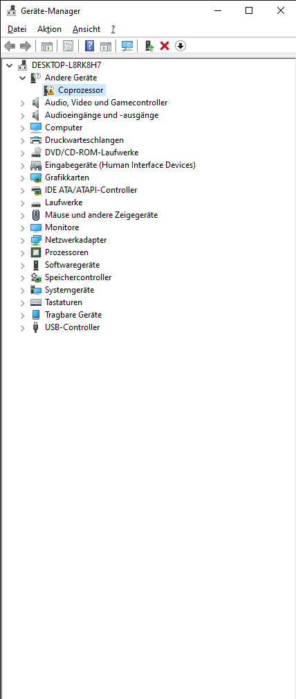

  • Screenshot Geräte Manager , welche Reiter sollen geöffnet sein?

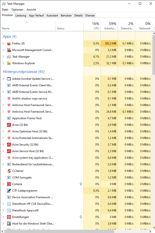

  • der Taskmanager zeigt eine CPU von 20-50%, Arbeitsspeicher im Schnitt 50%, das meiste zieht Firefox
ich hoffe ich habe nichts vergessen, aber hier schonmal ein paar screens

Avira kannst du schon mal gefahrlos deinstallieren, der Windows Defender reicht zumeist völlig aus.

Avira würde ich auch mal komplett deaktivieren / löschen, braucht man mit WIN 10 nicht mehr, der Defender reicht.
Ich hab mal nach dem "coprozessor"treiber gegooglet und hab da auch eine vielversprechende Lösung gefunden.

Und schmeiß das Avira runter!! Das wird bei Win10 nicht mehr gebraucht. Und wenn duu einmal schon dabei bist, auch den CCLEANER, der macht mehr kapputt als er nützt. :schluck:
