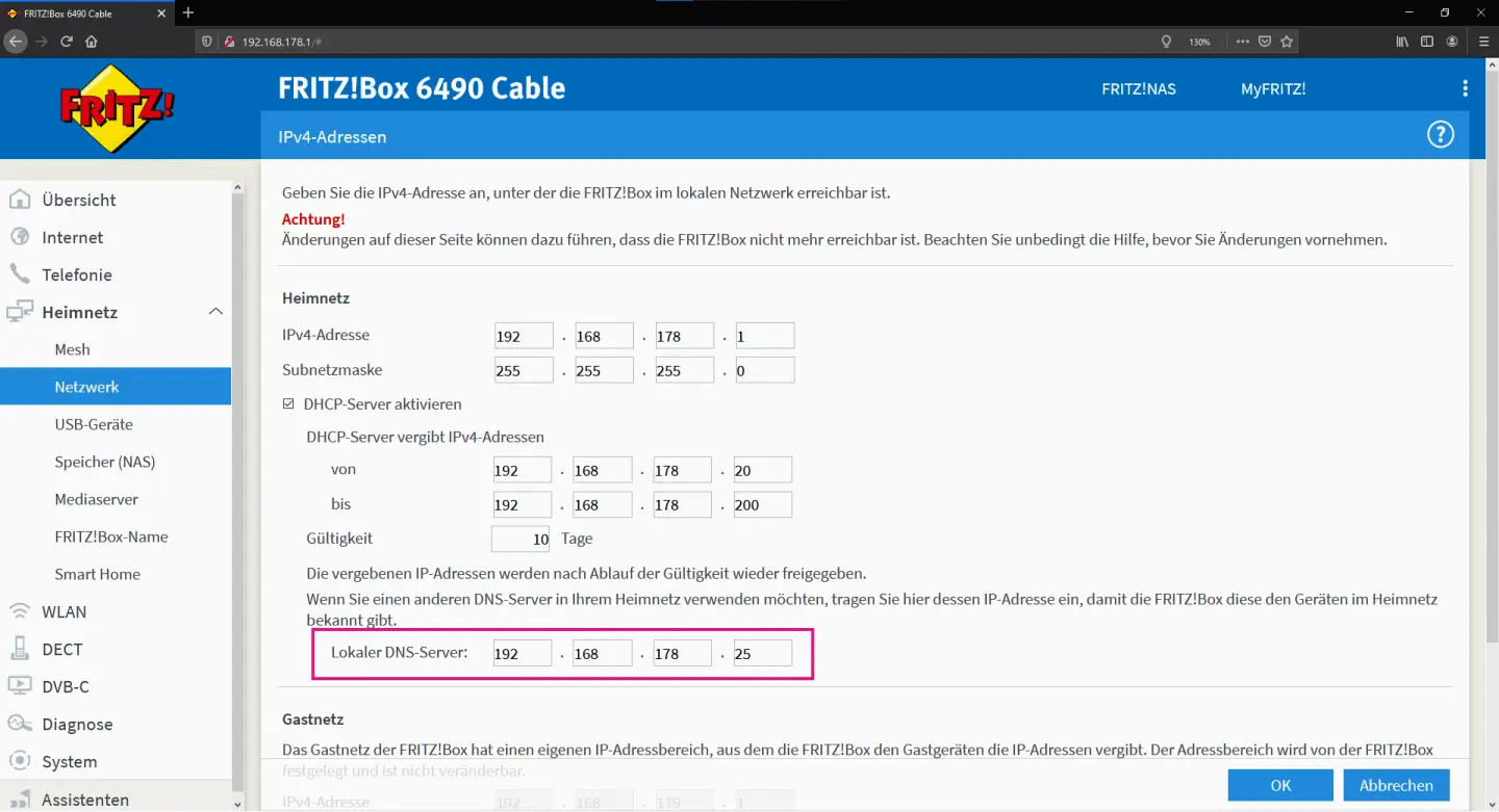

Ich glaube, folgendes wurde noch nicht angeschaut:
in der Fritzbox gibt es noch eine Einstellung für einen "Lokalen DNS Sever"
Details siehe hier
Jupp, das ist der DNS, der via DHCP verteilt wird. Hier sollte zumindest für den Moment die IP der Fritzbox stehen.
Ich denke, das steht schon richtig (192.168.0.1), der IPv4 Bereich ist ja von der Standard-Fritzbox Einstellung (192.168.178.x) auf 192.168.0.x umgestellt.
Da "muss" aber etwas umgestellt worden sein. Fritzboxxen werden seit Jahren mit der IP 192.168.178.1 ausgeliefert, das gilt auch für die 6690 cable. Die 192.168.0.1 wird sich nicht allein dort eingestellt haben.
Wie dem auch sei, das spielt auch keine Rolle. Die Einstellungen sind auf jeden Fall korrekt. Die IP der Fritzbox, die Subnetzmaske, der DHCP-Bereich sowie der "lokale DNS" sind soweit richtig und quasi auf Werkseinstellung (abgesehen von der 0 statt der 178 ;) ).
Jetzt kommt es darauf an welcher DNS in den Interneteinstellungen der Fritzbox eingetragen ist. Stelle sicher, dass dieser entweder auf automatisch steht - dann wird der DNS vom Provider vorgegeben - oder gib zB 8.8.8.8 für den google-dns ein.
Wenn nun der PC seine IP nebst DNS via DHCP-Server in der Fritzbox bezieht, sollte die Namensauflösung auch funktionieren. Sprich: nslookup computerbase.de sollte klappen.
