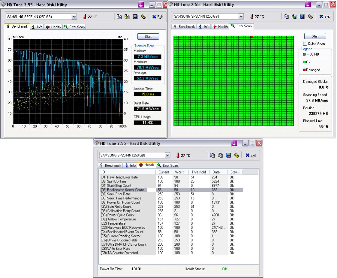

Mal einen HDTune Check gemacht?
prime95 laufen lassen?

Ich lasse die Programme mal durchlaufen, worauf muss ich achten?
Wann weiß ich, dass etwas nicht stimmt?
Wenn der PC abstürzt (Blue Screeen), oder wenn es beim Error Scan rote Sektoren gibt, oder wenn die Datenrate sehr langsam ist!
Ich bin grade den Error Scan am machen, ein Kästchen ist rot. Heißt das, dass die Festplatte beschädigt ist?
Wenn der Scan fertig ist, dann kann ich ja die Screens hochladen.
Ja mach das!
Wenn das Kästchen rot ist, dann ist ein Sektor defekt (das ist nicht gut ;))
Was heißt, dass denn genau? Kann es ein Softwarefehler sein, den ich mit einer Formatierung beheben kann oder muss ich mir eine neue Platte kaufen?
Nein, den defekten Sektor kann man wahrscheinlich nicht reparieren, ein Hardwaredefekt ist es sicher nicht...
Sicher am besten mal deine Daten und füre Checkdsk aus, ein Diagnose und Reperaturtool von Windows.
dann checkdsk /f das repariert den Sektor villeicht, aber zuerst die Daten sichern ;)
Der defekte Sektor?
Nein, eigentlich nicht, es kann nur sein, dass sich deine HDD bald verabschiedet!

Ich habe mal die Screenshots von HDTune mit angehängt.
Könnte es dann sein, dass die Platte die Geräusche macht?
