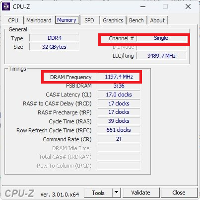

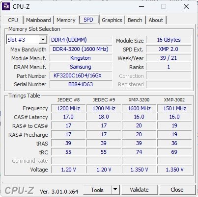

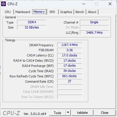

Poste einen Screenshot von den Registerkarten Memory und SPD in CPU-Z, sonst können wir nur raten.

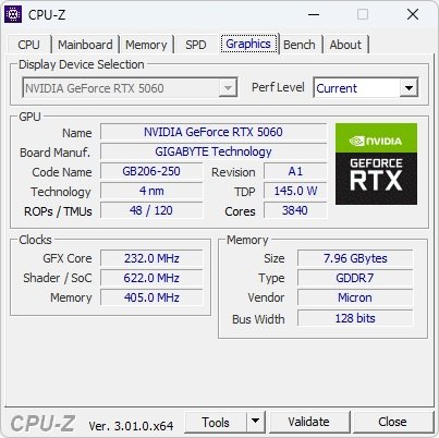

Hab vergessen die Grafikarte anzugeben:
NVidia RTX 5060 8GB (ist neu), Wasserkühlung.

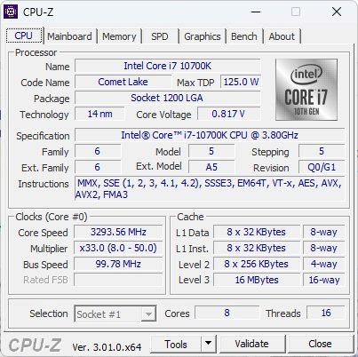

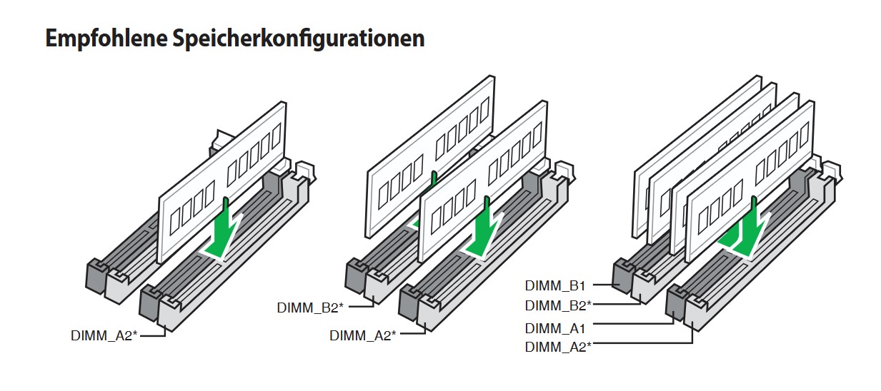

Der RAM steckt falsch und das XMP Profil ist nicht geladen. Stecke die Module in Slot A2 und B2 (2. und 4. Slot von der CPU aus gezählt) und lade das XMP Profil. Dann hat du 166% mehr Speicherbandbreite und geringe Zugriffszeiten. Deine CPU verhungert am RAM und ist deshalb voll ausgelastet ohne wirklich zu arbeiten.

Bei den CPU-Z Bildern wirds komisch, laut der Info läuft dein RAM nur im Single Channel. Stecken die beiden Riegel tatsächlich direkt nebeneinander?
XMP ist auch nicht aktiviert, wobei ich jetzt nicht weiß ob das Board dass überhaupt bietet.

Zunächst solltest du beim Ram bei, der sollte 2 und 4 stecken, deiner steckt falsch dadurch kein Dual Channel was im CPU Limit schon ordentlich Leistung kosten kann.
Weiterhin wurde XMP nicht aktiviert, der Ram läuft nur bei 2400Mhz statt 3200Mhz.

Kümmer dich aber erstmal um den Ram, steck diesen richtig und aktiviere XMP und schau dann mal, ob es nicht schon deutlich besser läuft.

Eine 5060 mit 8GB macht die Sache auch nicht besser. Die 8GB sind komplett voll wenn man höher als Low stellt. Ständige Nachladeruckler sind dann die Folge.

Kann ich mir ehrlich gesagt nicht vorstellen, dass bei der Empfehlung 8GB der RAM dann schon bei medium vollläuft. Oder gar bei low. Auch dürfte dann die CPU nicht bei annähernd 100% liegen, wenn der V-RAM voll ist und die GraKa bremst.
Laut Steam benötigt Battlefield 6 mindestens 6 GB Videospeicher (z.B. MD Radeon RX 5600 XT 6GB). Empfohlen sind 12 GB (z.B. AMD Radeon RX 6700-XT).
Die CPU hingegen ist genau wie empfohlen und sollte in der Theorie nicht der Flaschenhals sein.
32GB RAM sind im Prinzip ausreichend, aber anscheinend hast du nur ein Riegel, was die Leistung etwas reduziert.

fps stutter mit der 5060 und nenn ci 10th 10600 nun cpu limit fällt mir als erstes ein.
Den die gpu ist nicht wirklich zu stark für diese cpu.
Als erstes würde ich die cpu prüfen ob die ins temp limit rennt. Intel mainbosrds nehmen gerne die boost algo und setzen auch gern mal alle Sicherheitsfeature außer kraft

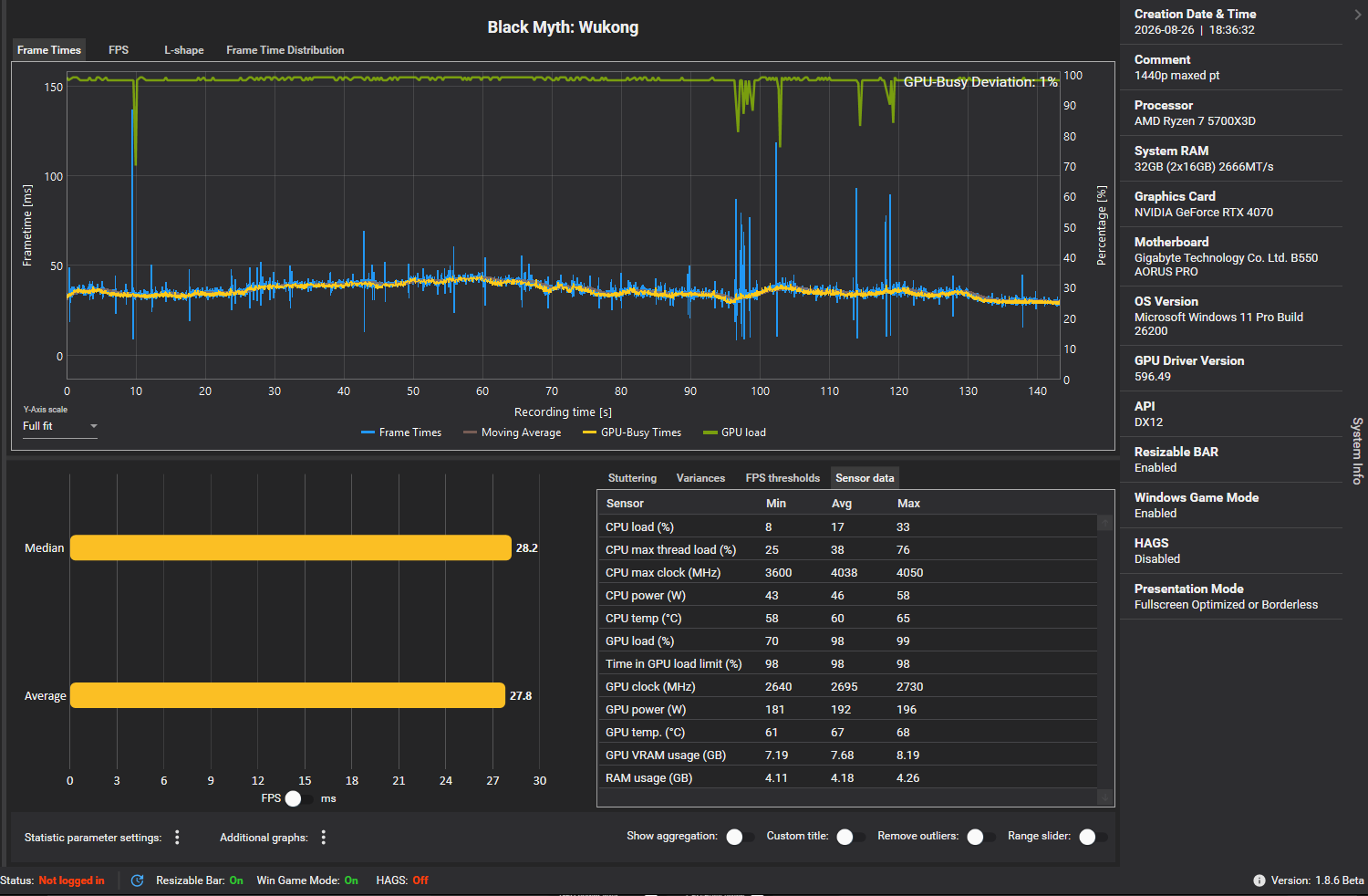

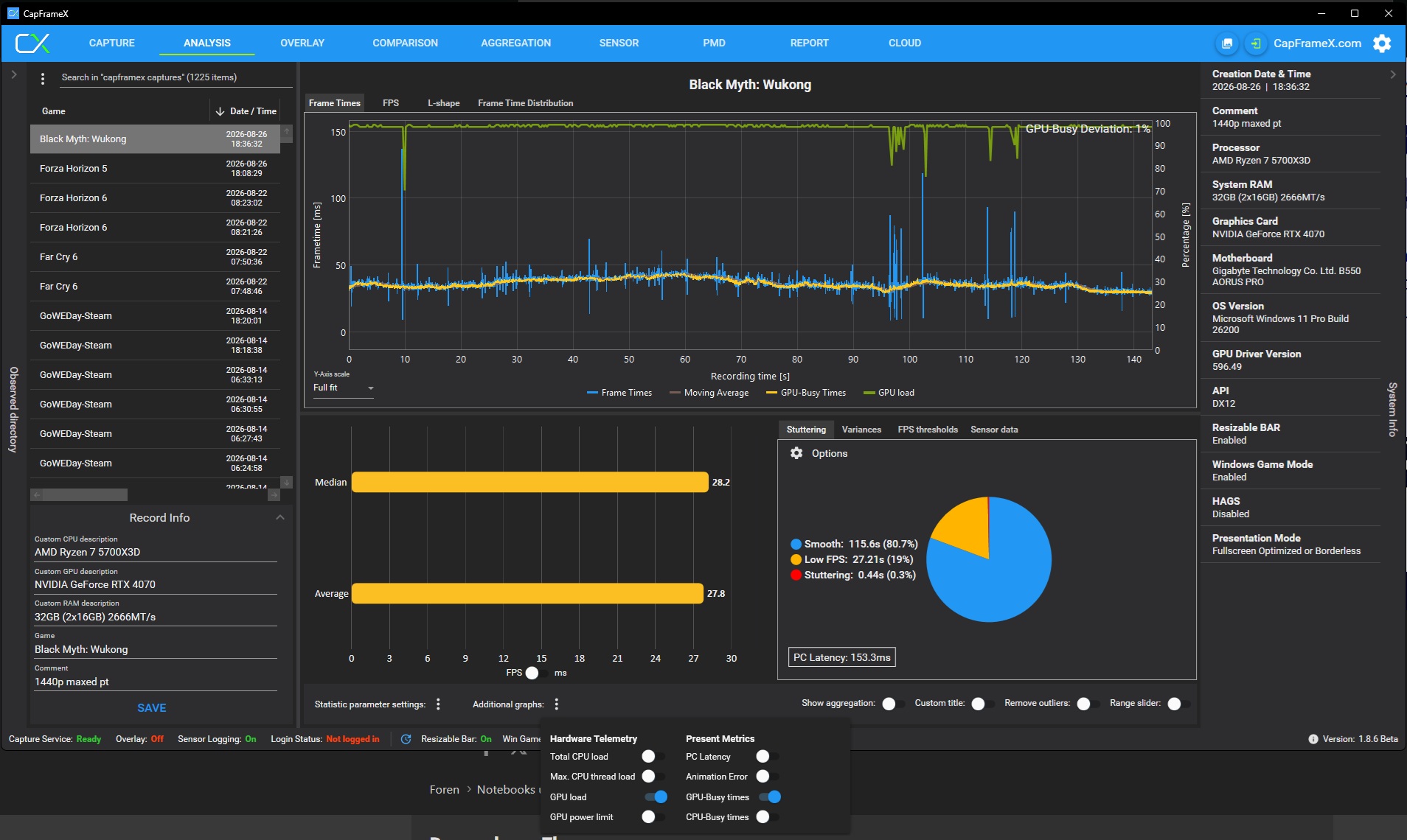

Werkzeug
capframex
hwinfo64
prime95 cpu stresstest wegen temps Stabilität von ram
Spiel
dauerhafte Belastung der gpu unigine heaven /superposition beides raster
capframex Anpassung damit übersichtlich bleibt
mein rat diese settings
bm wukong ist ein guter benchmark tool der auch die gpu ans limit bringt wie man sieht
200w erreiche ich oft nicht da meine cpu limitiert erst wenn das eine gerade ist bei den frametimes und die tbp bei 200w ist ne gpu komplett am limit. Das erreiche ich so gut wie nie
bei dir müsste das 160w sein mit dem gb206 chip
Erst wenn da Auffälligkeiten gibt etwa cpu bei 95°c oder gpu bei 85°c muss man was an der Kühlung tun
