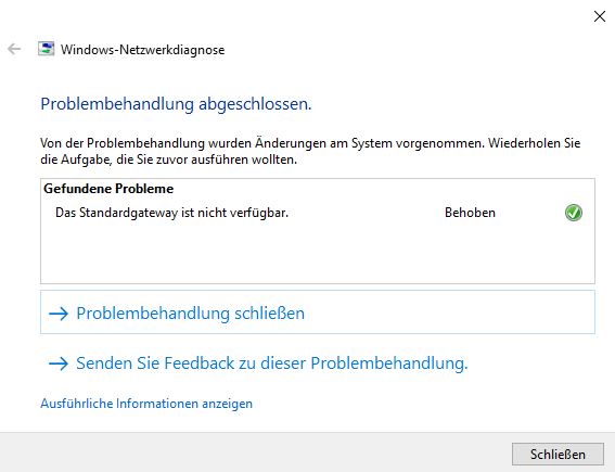

Hi,
nach der letzten Update-Installation heute verliert mein WLAN-Adapter alle paar Minuten das Standardgateway. Problembehandlung hilft zwar aber auch wieder nur für ein paar Minuten. (Standardgateway ist nicht verfügbar)
Kann das jemand reproduzieren?

Hab Internet für 2 bis 2,5 Minuten

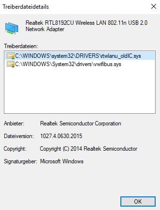

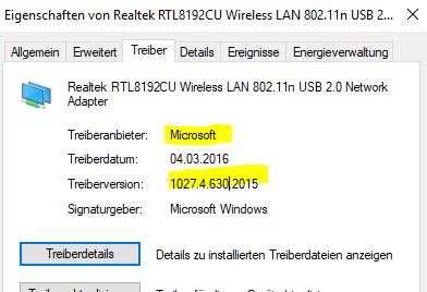

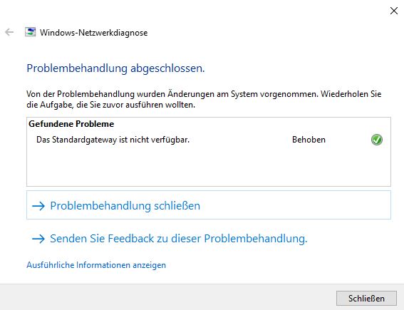

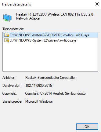

So hab den alten mal drauf.
Windows sagt aber es ist ein "besserer" drauf.
Jetzt sind beide drauf. (Siehe Screenshot)
Wie bekomme ich den unteren weg oder woher weiß ich, welcher verwendet wird aktuell? Die Datei kann ich in system32 nicht löschen
Danke
Ok scheint wieder zu gehen.
- TL-WN822N_V3_140918 hat nur sys Dateien und Windows meinte von selbst "was besser ist".
- TL-WN822N_V3_130702 hatte ein Setup dabei und das macht dann einfach was es soll.
