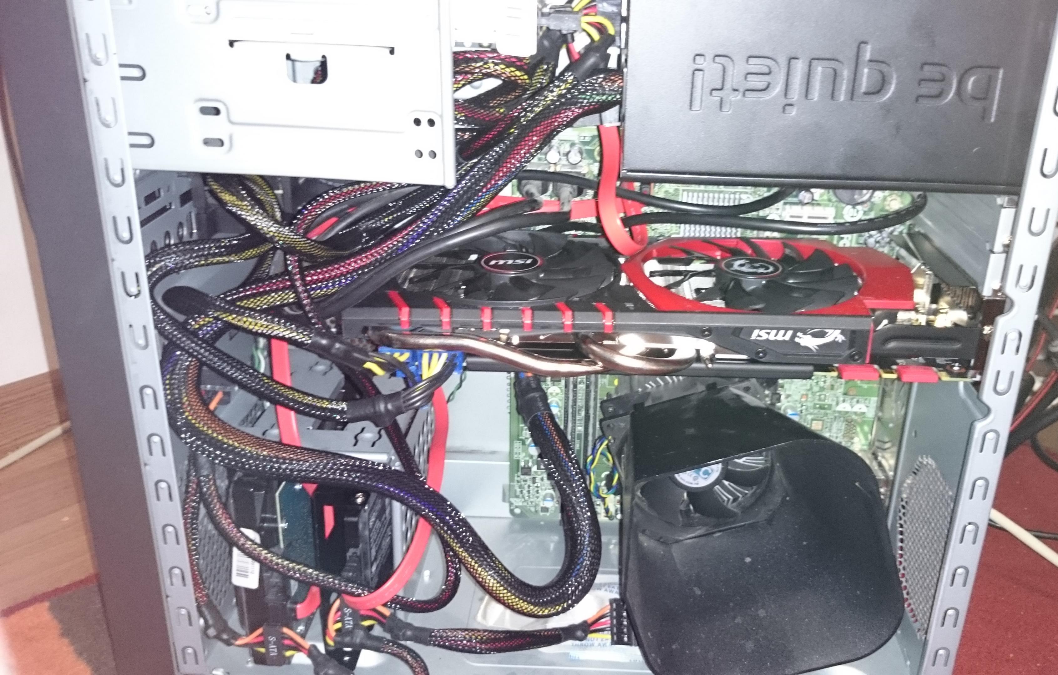

auch mal ein Bild vom PC inneren posten, vileicht sieht man da gleich was.

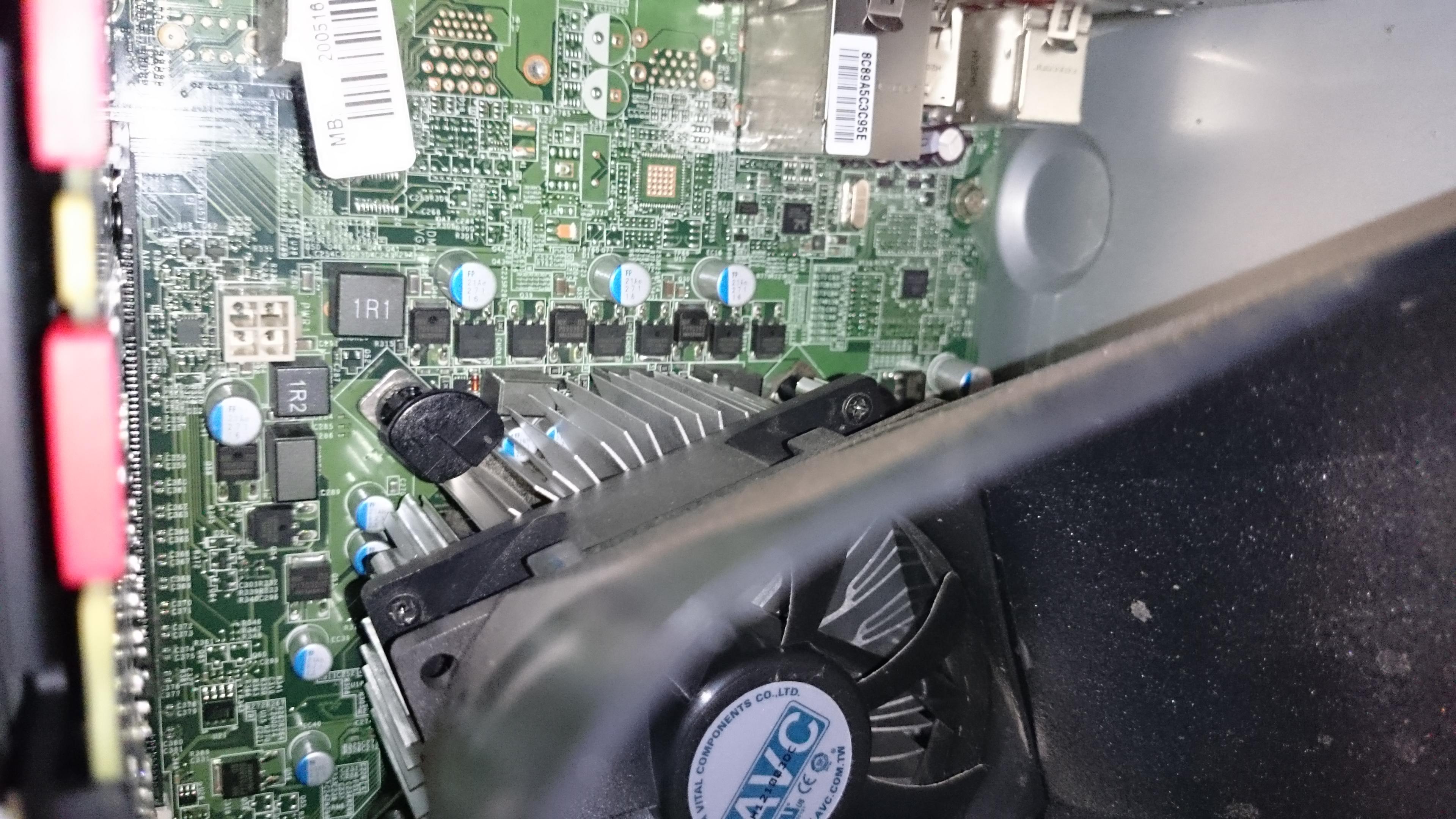

Im Bild 124 so ziemlich mittig halblinks ist ein quadratischer weißer Anschluss zu sehen. Da muss ein 4 poliges Stromanschlusskabel gesteckt werden/ sein.
PCIe = Grafikkarte oder zusätzliche Steckkarten die Strom benötigen
im grunde passt das Kabel am Netzteil auch nur da rein, wo es auch hin gehört
es hätte übrigens auch mehr als locker die 500W Variante des Netzteil gereicht
bei deinem Gehäuse fehlen dann eigentlich nur noch ein bis zwei Gehäuselüfter, denn davon hat das Gehäuse keinen einzigen, allerdings muss man bei dem Gehäuse/Board von der Regel vorn unten rein und hinten oben raus abweichen, da hinten oben halt nicht möglich ist
