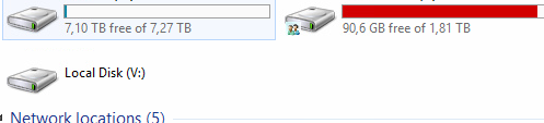

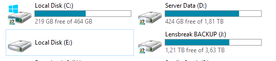

  • Eine oder mehrere Platten an dem Kontroller werden nicht richtig erkannt (Siehe Screenshot Laufwerk V:) Der Buchstabe stimmt.

  • Dies betrifft 3 Platten, inkl. einer neuen. Leider habe ich keine anderen Steckplätze frei. Werde aber mal eine andere umhänken und so testen. Habe einfach angst, dass dann die Daten futsch sind, da sie nicht mit dem gleichen Kontroller angesprochen werden? (Macht das Sinn?)

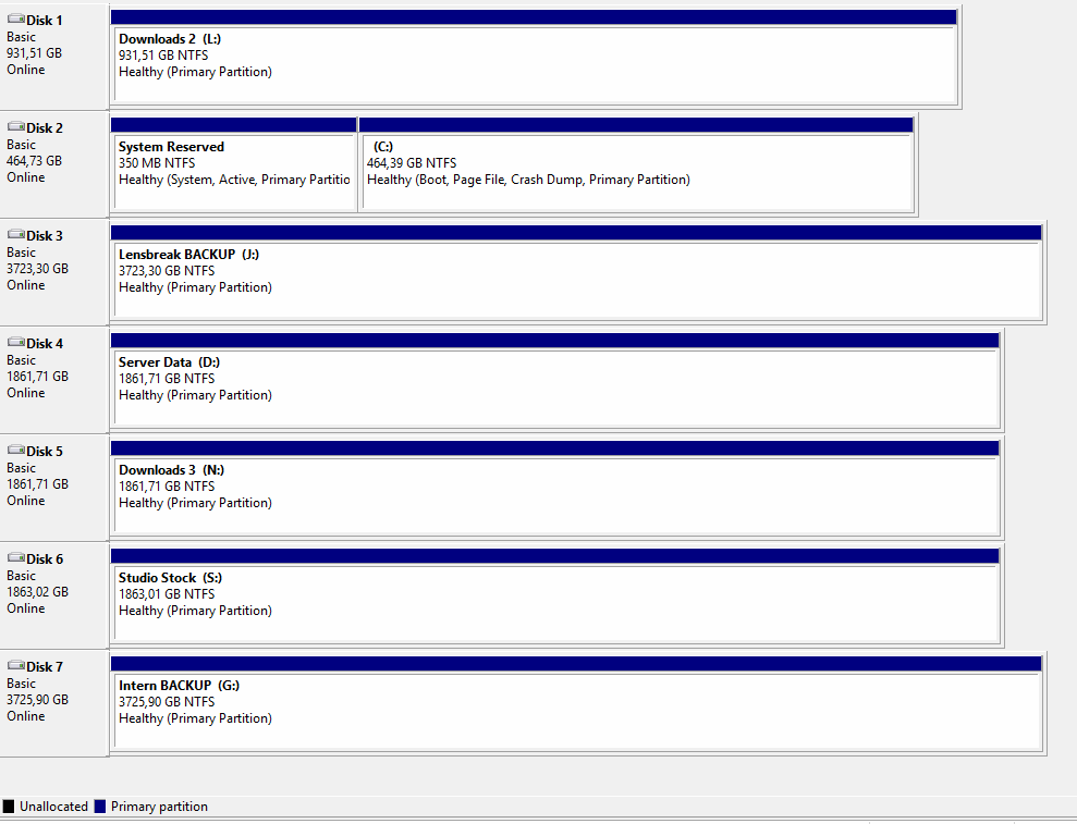

  • Oft zeigt er mir diese Platte nur im Explorer an. In der Disk Verwaltung nicht...

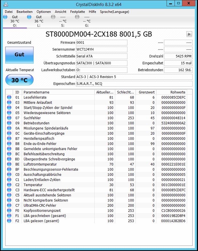

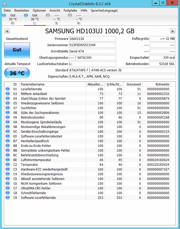

Poste doch bitte mal die Screenshots von CrystalDiskInfo für die Platten, ziehe aber bitte das Fenster soweit auf, dass alle Attribute und auch die Rohwerte vollständig sichtbar sind, also keine Scrollbalken mehr erscheinen. Bitte mache den Screenshot aus Windows und nicht mit einer Kamera vom Bildschirm und nur den Screen von CrystalDiskInfo, mit Alt+Druck erzeugt Windows einen Screenshot des aktiven Fensters in der Zwischenablage oder probiere mal die Tastenkombination: 'Windows Taste + Shift + S' oder lies hier wie man dies macht.

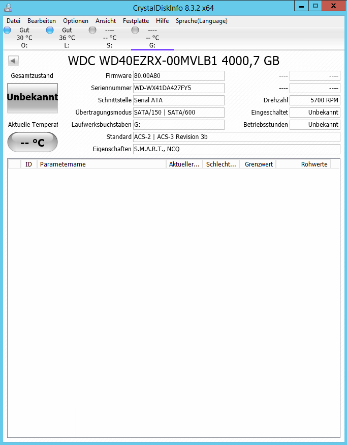

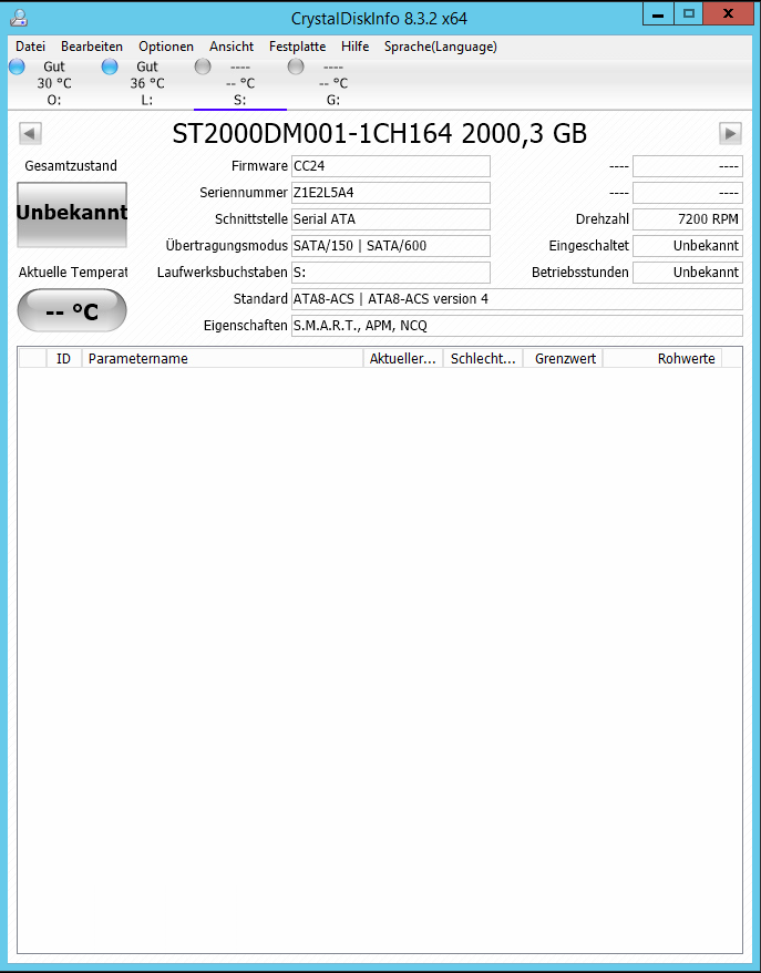

Leider erkennt CristalDisk gerade mal 2 Platten...

Habe nun alle Platten abgehängt die ich konnte. Und mit den Problem platten gestartet. Nun geht alles wie soll. Ich glaube ich habe tatsächlich ein Versorugungsproblem! Oder der Kontroller ist hinüber. (Habe die meist gesuchte Platte an einem anderen angeschlossen. Alles da, ohne Probleme.) Cristal Disk kann es leider wieder nicht auslesen.
Hm, sobald ich die Platte am kontroller anhänge kommt wieder sowas:
Ich glaube der Kontroller ist hinüber. Was meint ihr?
