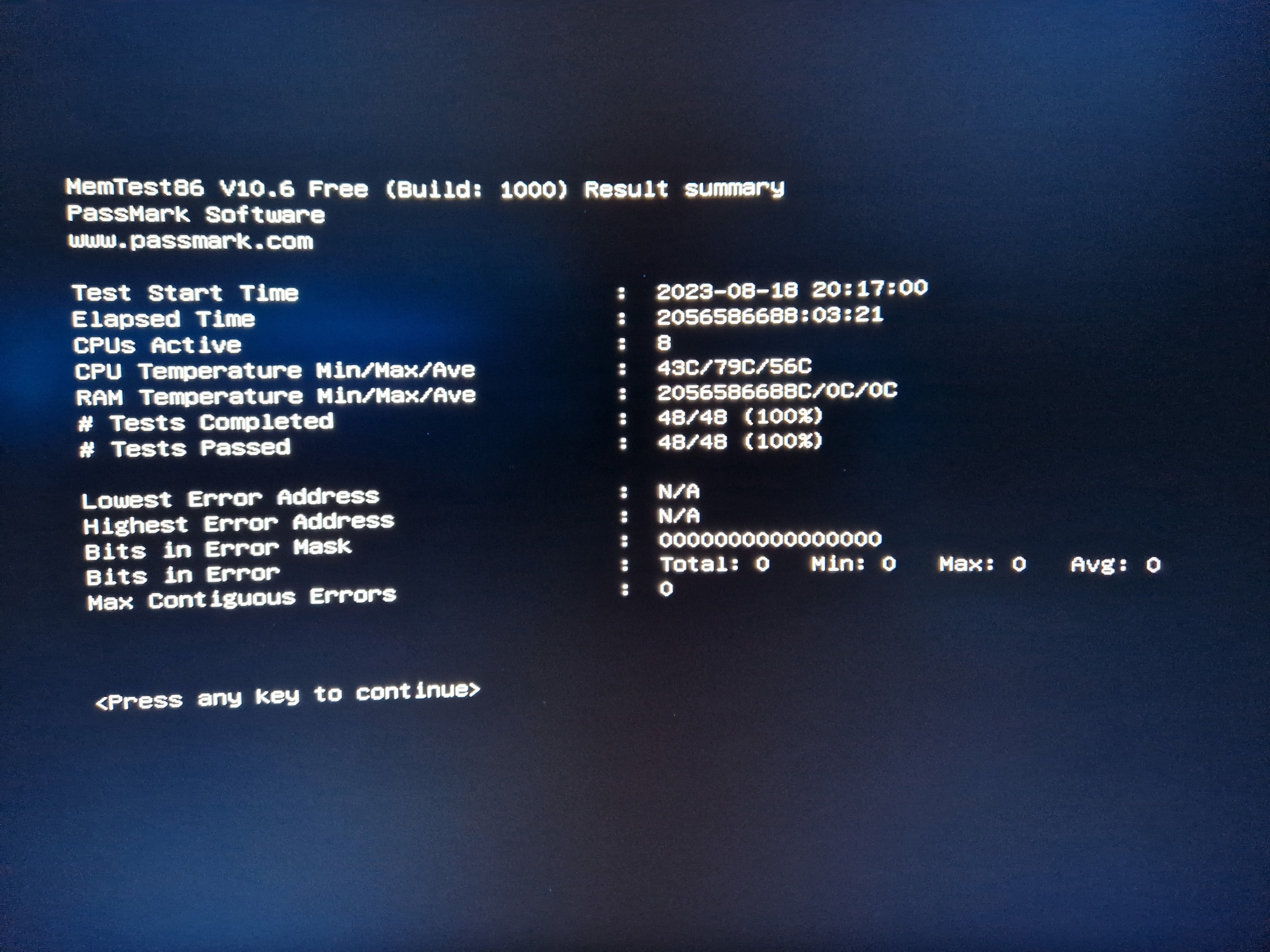

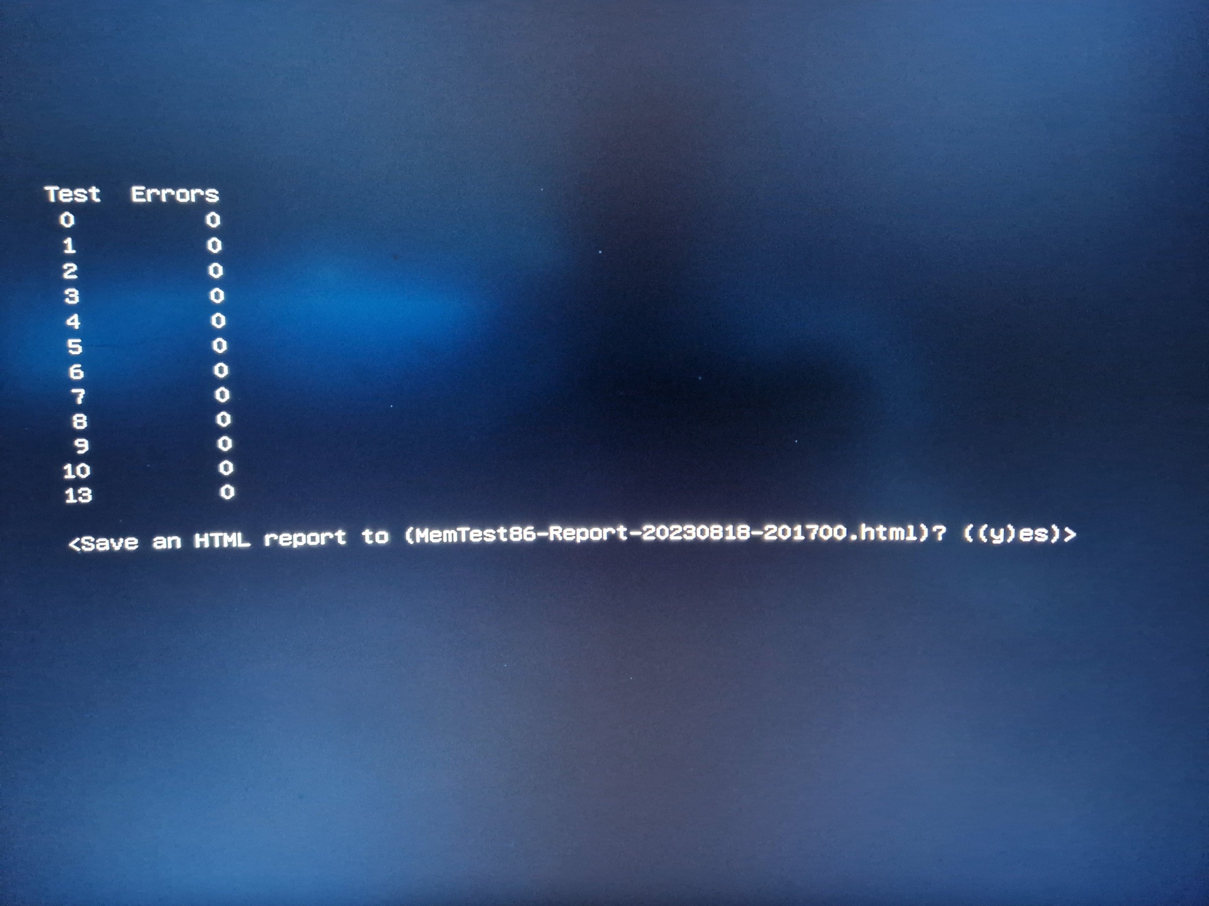

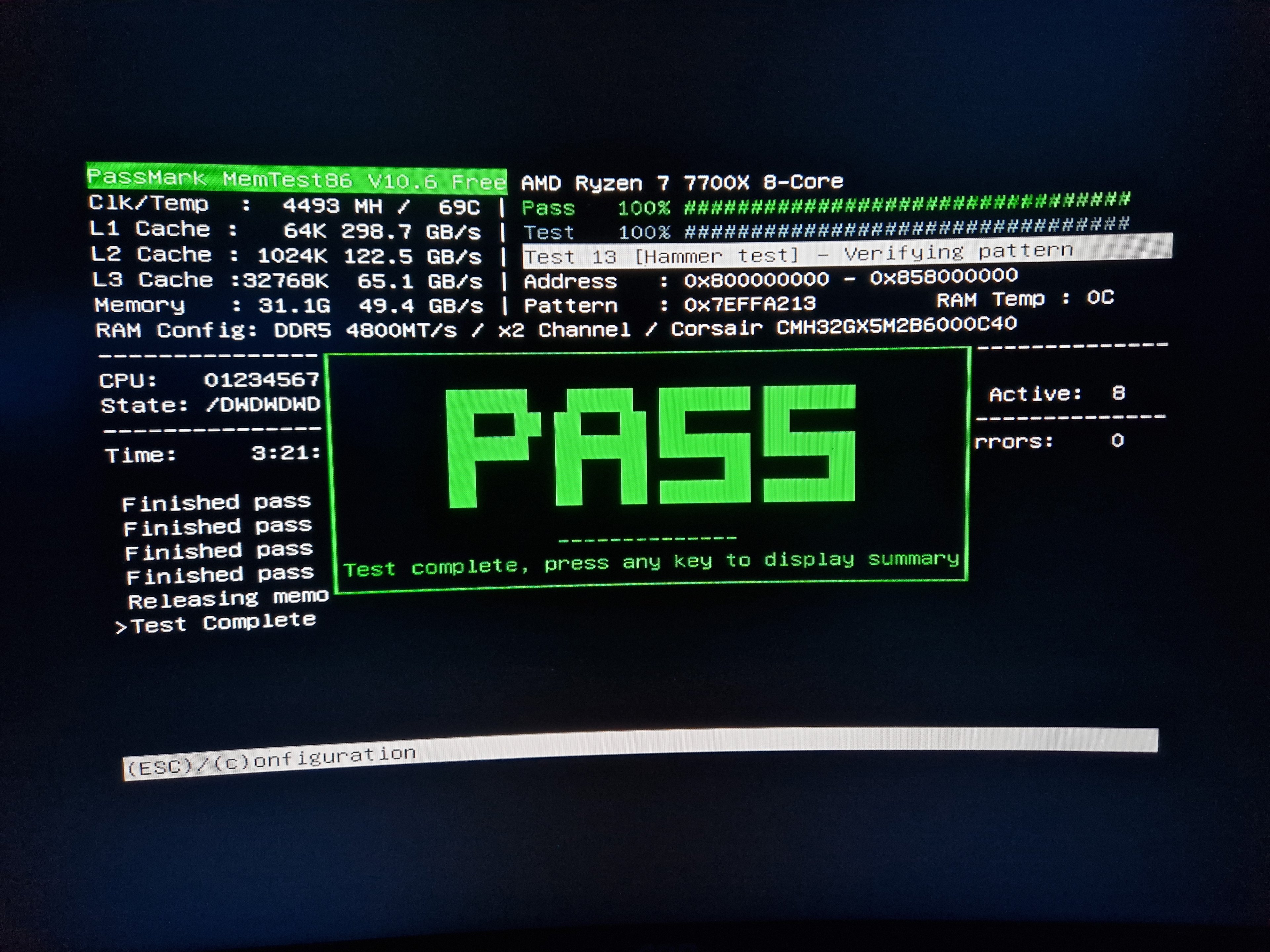

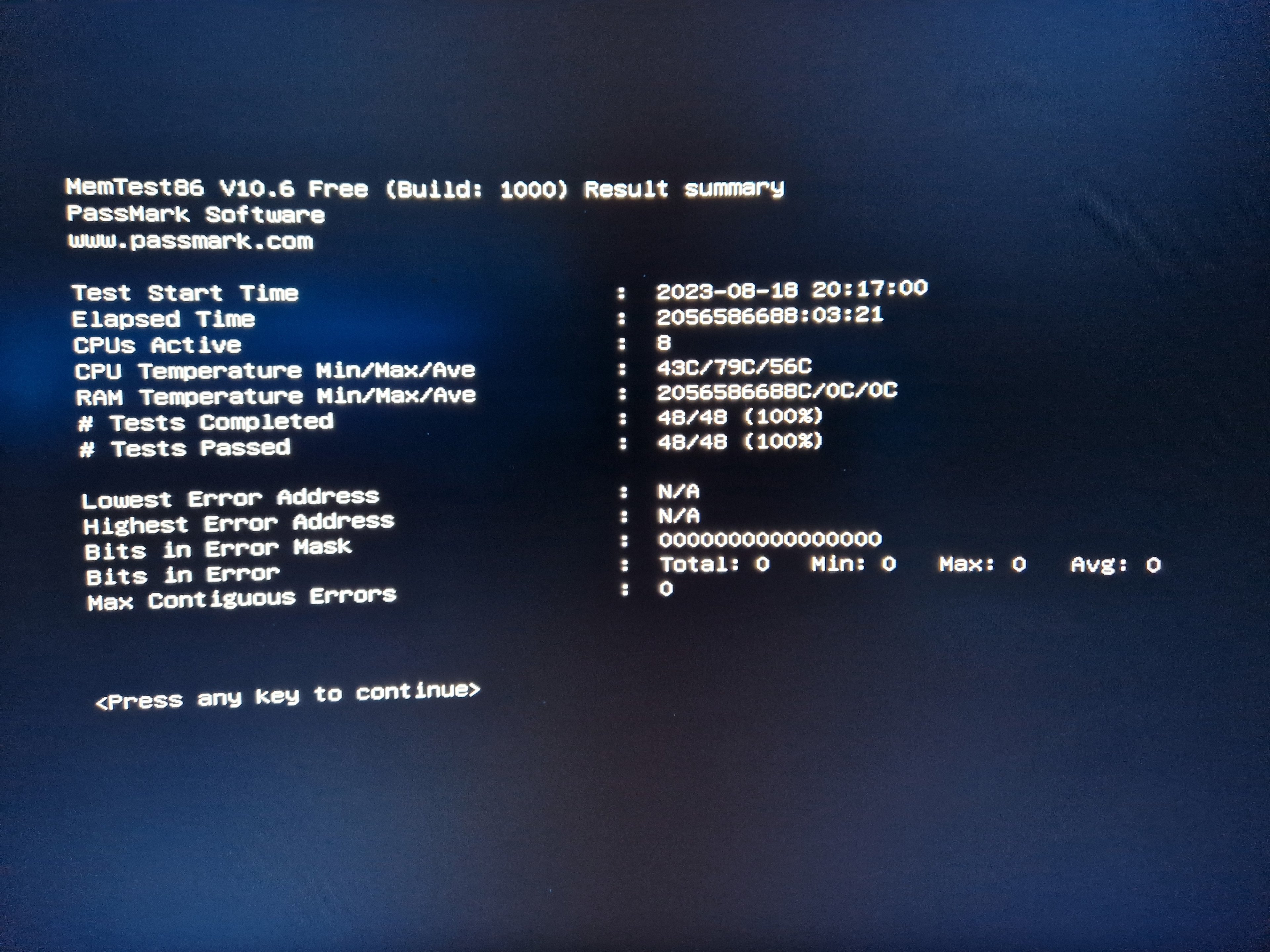

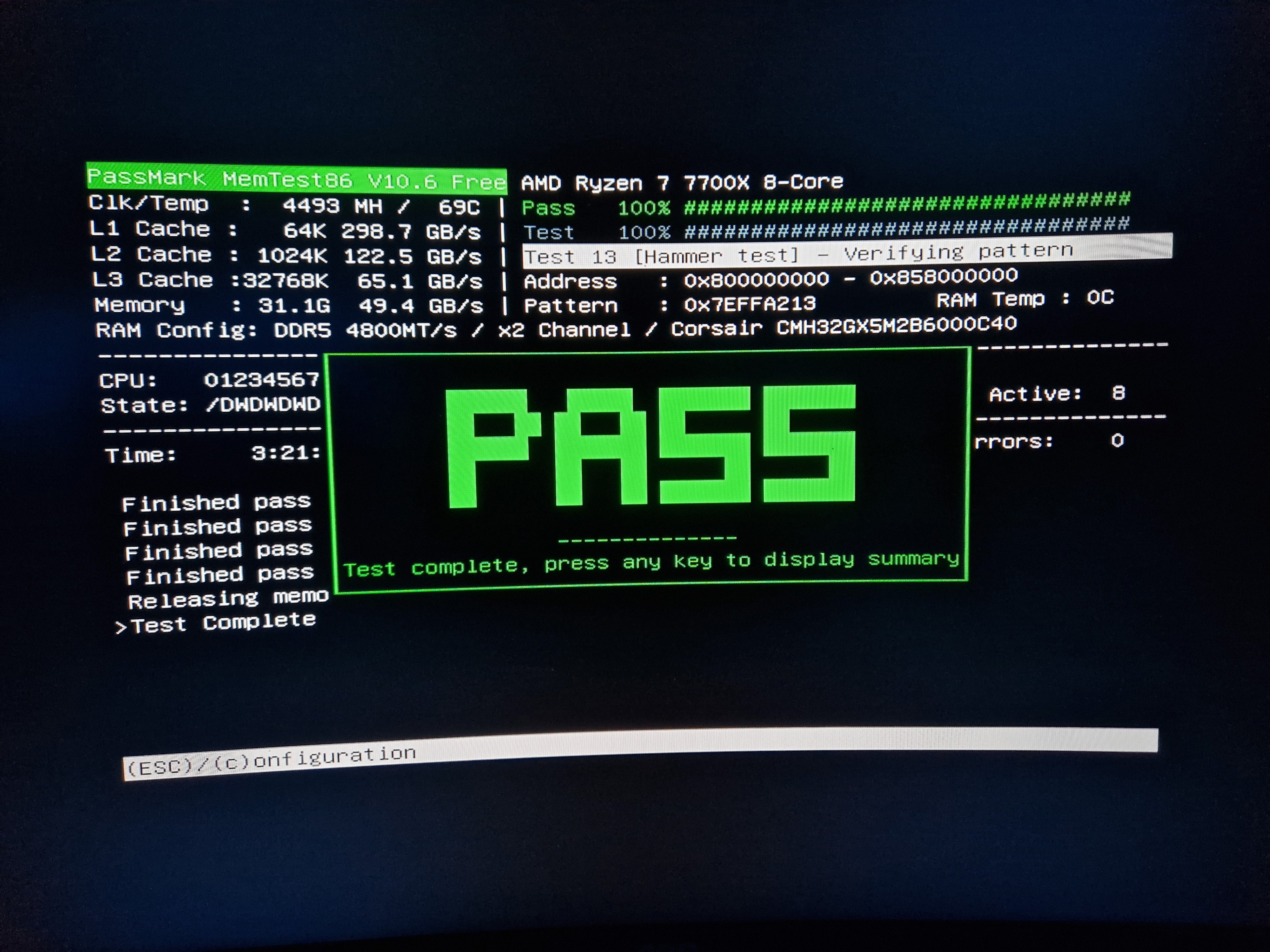

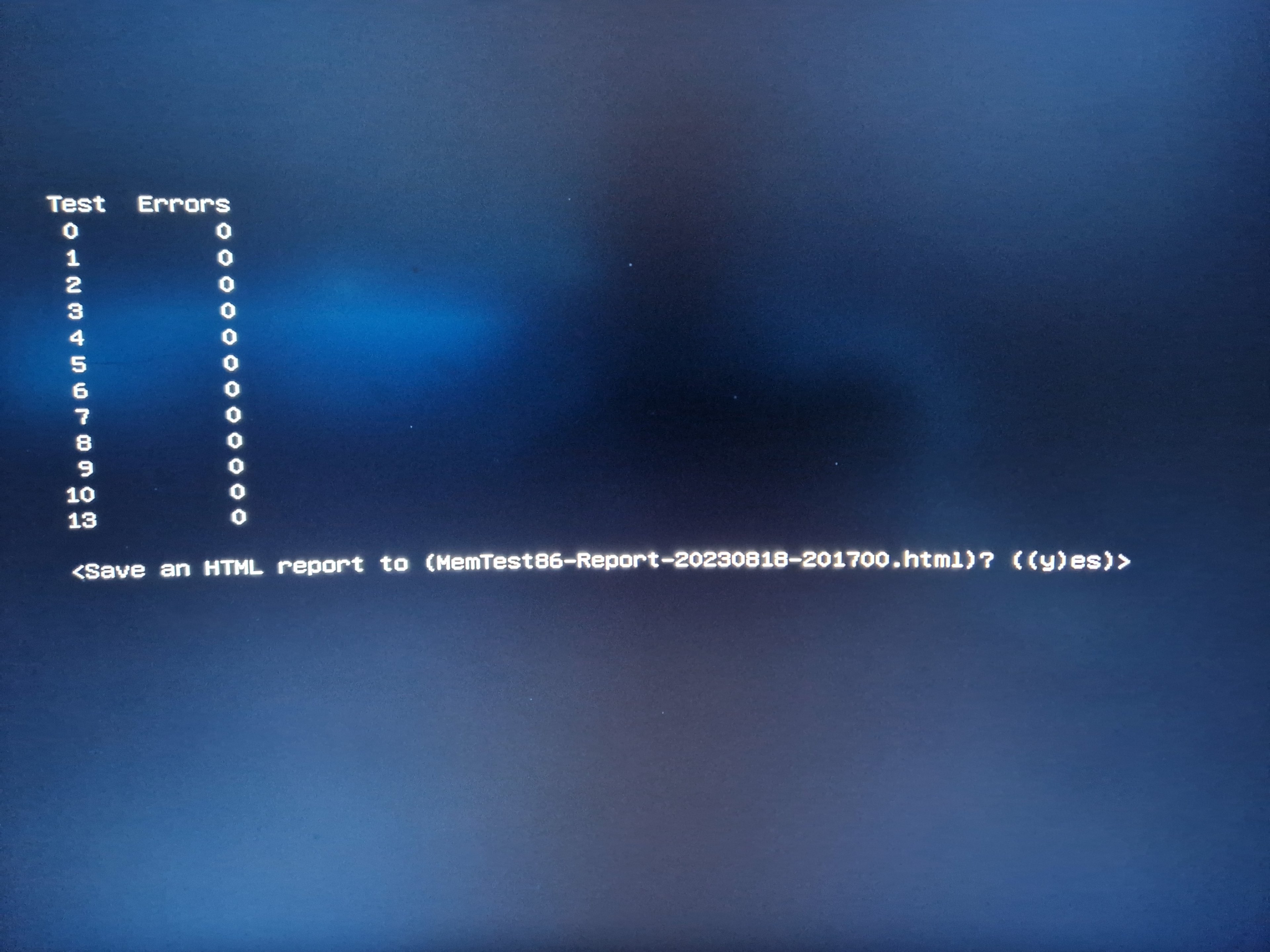

So erstelle Gerade den Stick mit memtest 86 ohne Plus lasse dann später mal durchlaufen und melde mich sobald ich mehr weis
Edit Memtest durchgelaufen ohne Fehler
