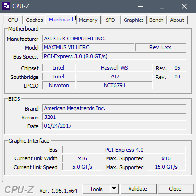

ich habe mal meinen Intel Xeon Prozessor E3-1231 v3 über BCLK auf 4 Ghz übertaktet, seitdem startet der Rechner nach dem Einschalten mehrmals (ca. 4 mal) kurz nacheinander neu bis er richtig hochfährt. Nachdem der Rechner hochgefahren ist, passt alles.
Welche BIOS Einstellung könnte für das mehrmalige neu starten verantwortlich sein?
Der Rechner läuft ja nachdem ganzen Neustarten Prozedere normal.
Ist das Normal, dass der Rechner wegen den 6 MHz BCLK so oft neu startet?

Normal ist relativ, du betreibst BCLK OC, kann funktionieren muss aber nicht.

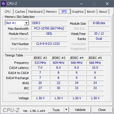

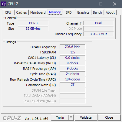

Bei der Plattform ist halt praktisch alles vom BCLK abhängig, ich vermute die Neustarts sind RAM Training.
Probiers mit bisschen weniger OC wenns dich stört. Ein paar MHz machen aus der CPU halt auch keine Rakete.

der BLCK bestimmt nicht nur den takt der cpu sondern auch von anderen anschlüssen/komponenten...z.b. ram, USB anschlüsse/geräte, zeitgeber intern etc

Wie gesagt vermute ich RAM Training als Ursache.
Stell deinen RAM anders ein und schau obs hilft.
