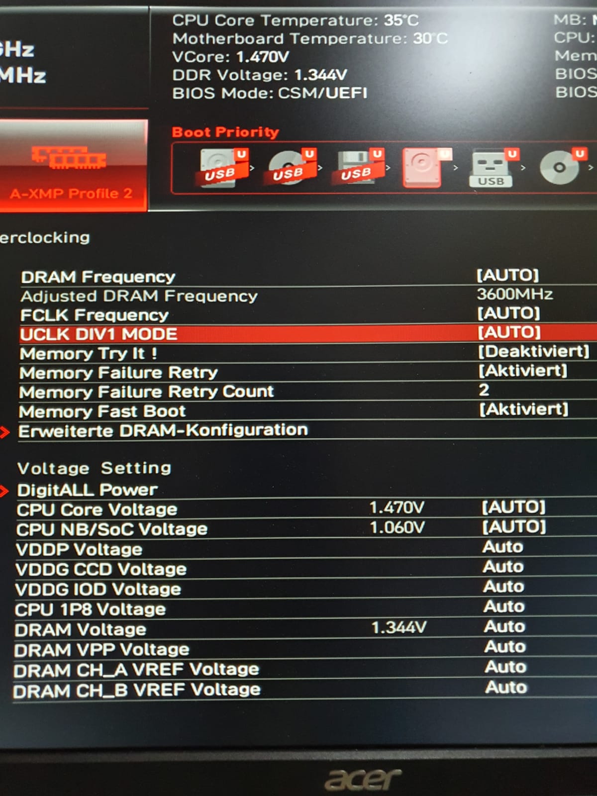

Habe mir die Spannungen im BIOS angeschaut. Der RAM benötigt 1.35V und kriegt 1.344V unter XMP Profil 2.
Die angezeigte Frequenz ist zu hoch.
