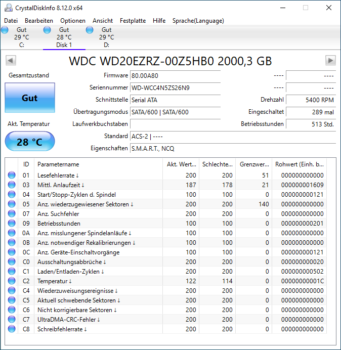

Die HDD's könnten doch theoretisch auch das Problem sein, auch wenn die hauptsächlich im idle laufen.
Der Rechner startet neu. Hast du dann nur noch einen Black-Screen und musst Reset drücken? Wenn ne HDD Probleme macht, würde sich das ggf in einer ruckeligen Maus äußern. Kannst ja mal mit Crystal-Disk info schauen...

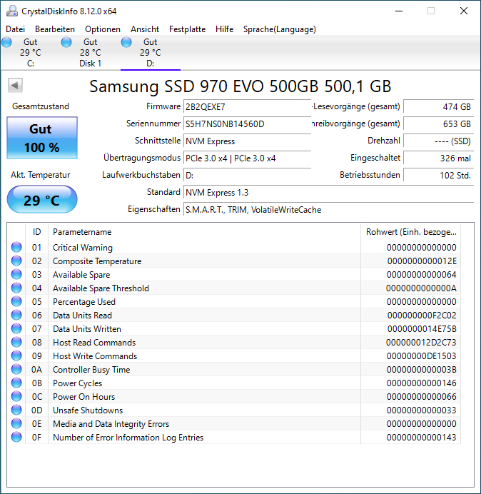

Beim Einbauen ist die SSD runtergefallen. Die SSD befand sich aber in der Plastikverpackung

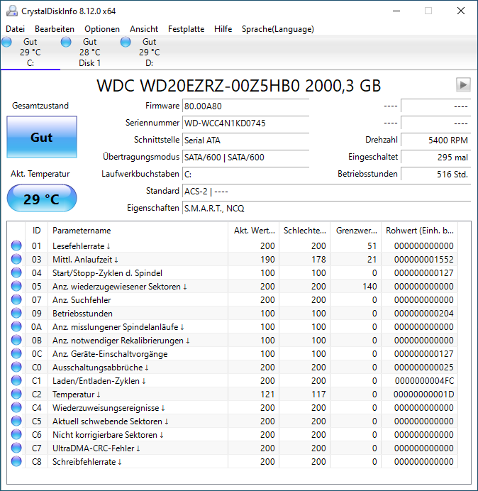

Hier die Ergebnisse von Crystal-Disk-Info

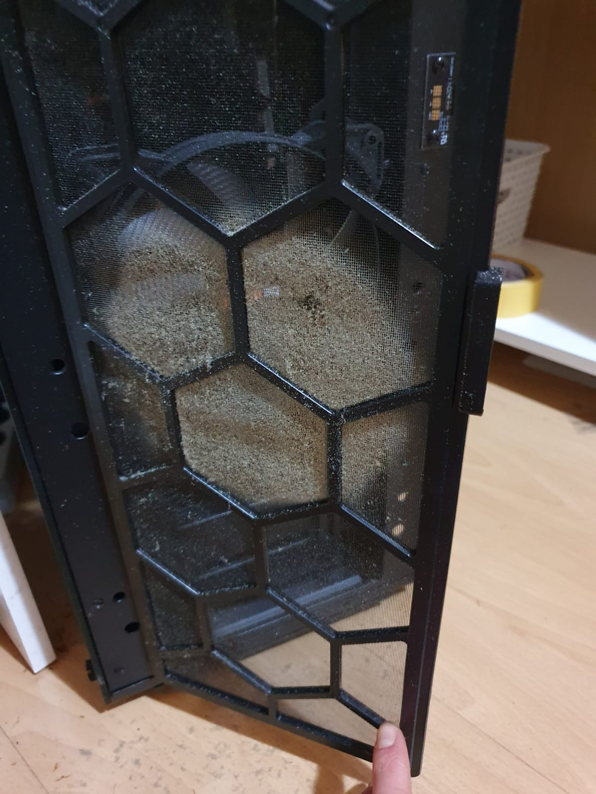

Und by the way... Nach ca. 2 Monaten Betriebszeit
Hat zwar nichts mit deinem Problem zu tun, aber wundern tue ich mich schon, wieso der Filter so verdreckt ist.
Ich selber reinige meine Filter so ca. alle 1 bis 2 Wochen, und so ca. alle 1-2 Monate sauge ich vorsichtig etwaige Staubpartikel aus dem Rechner.
Kann ich nur jedem empfehlen.

Theoretisch schon, wahrscheinlich eher jedoch die System SSD. Bei MS würde ich auch auf ein verhunztes Update tippen, aber Du nutzt ja ein Linux. Was macht denn das System, wenn die beiden anderen Laufwerke abgeklemmt sind? Vielleicht schraubste auch mal die SSD auf und siehst Dir das Innenleben an. So eine SSD ist schon extrem robust, aber zum durch die Gegend werfen sind sie ja nicht konzipiert.

Wo steht eigentlich der PC? Direkt in einer Produktionsstätte für Industriestaub? :D
