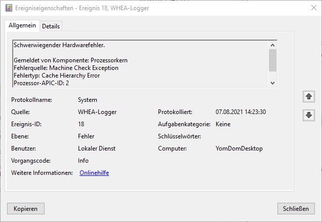

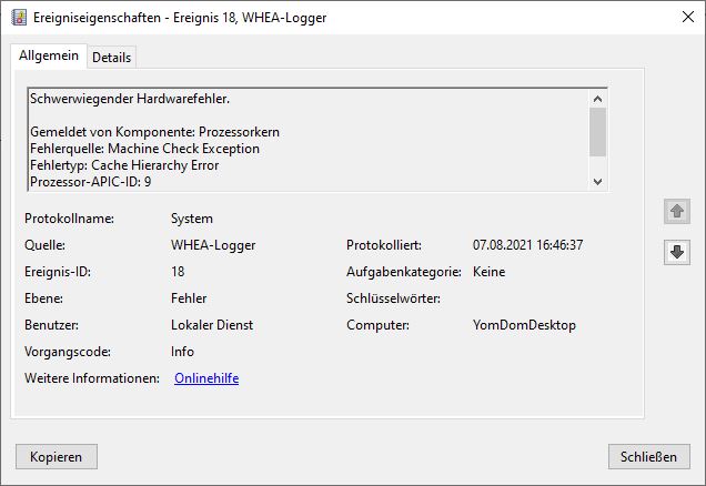

Der Fehler (Bilder) ist mir heute 2 mal untergekommen, der Rechner stürzt im Spiel (Warzone und Coldwar) ab, Blackscreen und startet sofort neu. Beim Neustart keine Probleme oder Meldungen.
Hatte das vor einiger Zeit schonmal, da habe ich das Netzteil ausgetauscht, weil das alte einfach uralt war (500W Bequiet aus 2013). Das hat die Fehler seltener gemacht. Seit etwa einer Woche tritt das Problem vermehrt aus, die Fehler ID ist auch eine andere..

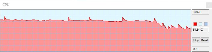

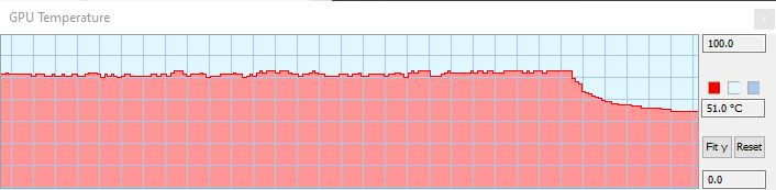

Habe jetzt während der letzten Sessions noczhmal die Temps mitlaufen lassen.. Bilder ebenfalls anbei: GPU stabil bei 75°C CPU bei 75° mit Peaks bei 79° ... auch nicht auffällig, vor allem keine Veränderung zum gesamten letzten Jahr wo es keine Probleme gab

WHEA Fehler sind aller meistens Fehler mit dem Prozessor.
Passt der Prozessor zum Motherboard?
Bios aktuell?
Chipsatztreiber neu installiert?
Prozessor Übertaktet?
Wird der Prozessor zu warm?
Prozessor defekt?

Würde hier Mal anfangen. Schau Mal was bei 2133 bzw 2400 Takt passiert.
Das ist zwar dann keine brauchbare Lösung aber damit kann man den Fehler eingrenzen. Der RAM ist leider ziemlich mies qualitativ.
Zudem noch mit den aktuellen Einstellungen eine. memtest86 machen
Inwiefern soll der Prozessor nach eineinhalb Jahren zusammen plötzlich nicht mehr zum MB passen ?
Prozessor ist Stock, wie im ersten Post beschrieben, Temps sind mMn in Ordnung, Bilder sind gepostet für ggf. andere Meinungen.
Chipsatztreiber habe ich noch nicht neu gemacht, würde ich ggf. morgen machen.
Prozessor defekt bin ich nciht sicher, würde ich aber als unwahrscheinlich einstufen: Ich kann Tagelang ohne das Problem spielen bis es mal auftritt..
Bios ist die ausgelieferte Version drauf - kann das aber ggf. mal aktualisieren.
RAM Takt heißt erstmal einfach XMP rausnehmen ? Ggf. dann Crucial Ballistix kaufen ?
Wie lasse ich memtest laufen ? Habe das nicht ganz verstanden - ich erstelle ein Bootlaufwerk mit der ZIP und boote das ?
Das große Problem ist halt, dass der Fehler nicht reproduzierbar ist und nur unregelmäßig auftritt. Ich kann also nciht sagen: RAM Takt runter, Spiel stürzt ab. Ich muss halt tagelang warten, und das langfristig beobachten.
