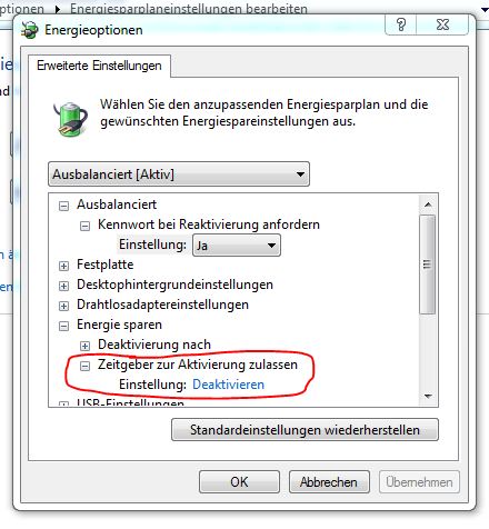

schau mal bei erweiterte energie einstellungen/energie sparen nach "zeitgeber für aktivierung zulassen" und deaktivier diesen mal.

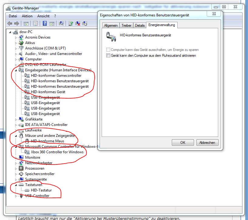

dann mal alle usb geräte im gerätemanager das erwecken aus dem ruhestand den haken rausmachen. unterpunkt eingabegeräte nicht vergessen da laufen alle usb geräte zusammen!

yap genau das mal bei allen geräten im manager ausmachen!
dazu den zeitgeber wie von mir beschrieben dann solltes gehn!

alle hid konformen usb dingens überprüft? zeitgeber auch?
mal komplett alle geräte den hacken mit gerät kann aktivieren raus machen wenns nich schon is.
wenn doch dann weiss ich auch nich weiter Oo
