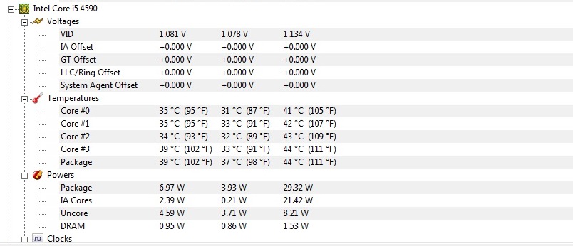

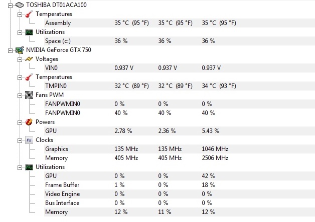

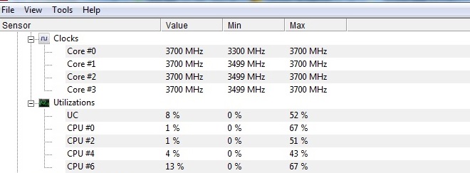

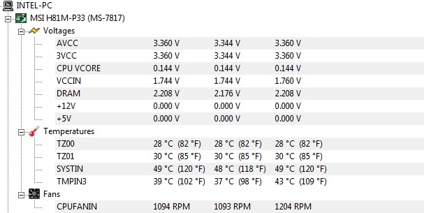

Mal was anderes nebenbei. Ich hab heute mal das Tool HW Monitor laufen lassen im Normalbetrieb , hab nix weiter gemacht als im INternet zu surfen und ein paar Dekstopfenster offen zu haben . Nur kann ich mit dem Ergebnis kaum was anfangen . Ich verstehe schon gewisse Dinge , aber alle Bezeichnungen kann ich nicht deuten .
Könnt ihr mir da eventuell etwas zu sagen, bezüglich Lüftergeschwindigkeiten, sind die Temps okay etc ? Und was zb bedeuten bei den Motherboard Temps die Bezeichnungen TZ00 , TZ01, Systin, TMPIN3 ?
Beschäftige dich nicht so viel mit Temperaturen, das sind nur errechnete Werte und die sind vor allem bei AMD bei den Phenoms und den FXern gerne mal unpräzise oder schlichtweg Falsch, habe schon negative Temperaturen bei der CPU gesehen und solche Scherze.
Indikator Nummer Eins für zu hohe Temperaturen ist und bleibt Thermal Throttling, solange die ganzen Teile keine Temperaturfühler eingebaut bekommen.
Hast du kein Thermal Throttling ist erstmal alles ok, dein i5 wird auch keinen Schaden nehmen, sollte er mal zu heiß werden, dafür gibt es ja das TT als Schutzmechanismus und danach immer noch die Notabschaltung.
Die Werte beim Motherboard kann ich dir auch nicht genau sagen, meist werden VRM, Chipsatz und hin und wieder nochmal nen paar andere Sachen mit ausgelesen, hängt auch immer vom Programm ab, ich nutze HWinfo, das ist da etwas ausführlicher als deines und hat in meinen Augen eine bessere Beschreibung, was da ausgelesen wurde.
