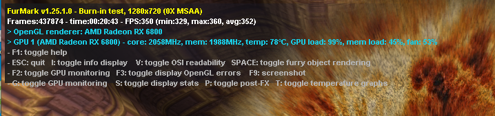

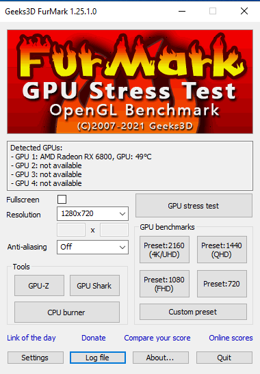

• FurMark-Test, siehe Bild unten: So eine Abwärme hat der Tower bisher noch nie abgegeben. Lief stabil und unauffällig,
konstant für 30 min. bei 78/79°C. FPS-avg: 352, core 2058 MHz, mem: 1988MHz, GPU load: 99%, mem load 45%, fan 53%

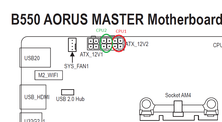

Folgendes ist mir noch zum Thema Strom eingefallen:
Beim Zusammenbau hatte ich eine kurze Schreck-Sekunde, als ich dachte, dass die Stromversorgung für die CPU nicht passt. Von den vorhandenen 12 PINs für die CPU am Mainboard kann ich mit den CPU-Steckern des Netzteils nur 8 bedienen… aber der PC läuft. Ist das normal? Könnte hier ggfs. ein Problem schlummern?
Der 3800X ist ein ziemlicher Stromfresser ohne dafür größere Mehrleistung zu generieren. Den würde ich ganz grundsätzlich auf das Powerlimit des 3700X "einhegen", Du wirst keinen Unterschied merken. Und ich kann auch nur vermuten, dass dessen "Durst" den zusätzlichen CPU-Stecker notwendig macht. Aber ob da die "nur" zwei Stecker ein Problem sind, kann ich leider auch nicht beantworten. Würde das aber zumindest mal versuchen mit der Powerlimitierung.

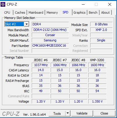

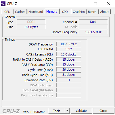

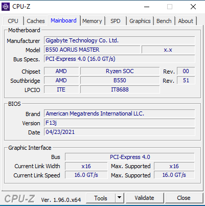

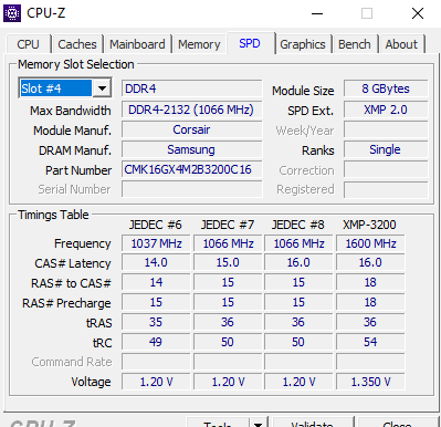

Bitte installiere doch mal CPU-Z und mache Screenshots von den Reitern "Memory" , "SPD" und "Mainboard", damit wir eine Idee kriegen, was das für ein RAM ist und wie der aktuell läuft.

Hallo, danke euch. Anbei die screenshots. RAM steckt in klassisch in 2 und 4.

Bingo. Das ist auf jeden Fall als Fehlerursache Nr. 1 zu vermuten. Der Rest sieht OK aus, auch wenn trc beim RAM höher gesetzt ist, als es dies laut XMP sein sollte - instabil wird es deshalb aber sicher nicht
Ist mir schon öfter aufgefallen das tRC weit höher angezeigt wird als per XMP vorgesehen. Ist ggf bei AMD so oder möglicher Anzeigefehler?
Genau weiß ich das leider auch nicht. Hätte erwartet, dass bei XMP die primären Timings so gesetzt werden wie angegeben und nur die subtimings vom Board angepasst werden. Vielleicht hier nochmal im RAM OC thread fragen?
Auslese Fehler glaube ich nicht, könntest ja nochmal schauen, was im BIOS angezeigt wird

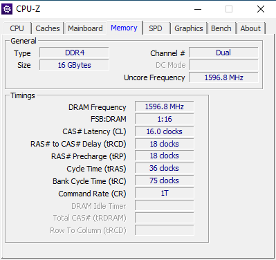

X.M.P. war bei mir standardmäßig deaktiviert im BIOS. Oben gepostete CPU-Z Werte waren mit XMP. Hier nochmal Memory ohne XMP:
