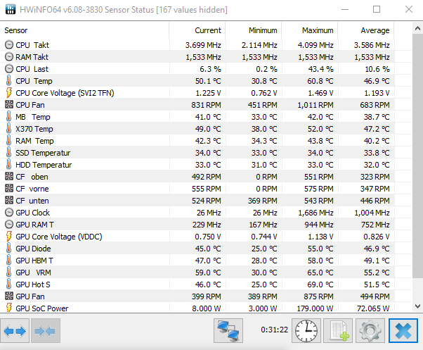

90° wo gemessen? Auch mal mit einem anderen tools geprüft? HWiNFO64 aufspielen und screenshot posten, da sehen wir auch die Geschwindigkeiten deiner Lüfter.
Da sagst du was. Aber ich hab´s jetzt im Griff.
Soll ich dann einen Screenshot machen wenn das Spiel 30-60 Min am Laufen ist oder wann am besten ?
nein, auf keinen fall.
entweder mitloggen lassen oder ingame anzeige nutzen.
kannst du mal bilder vom aufbau machen damit wir das vll schon ausschließen können ? :)
einfach im Hintergrund an lassen ;) ... MAX Werte sind ja angegeben :)

Wie stelle ich es mit HWInfo an,dass ich nur die relevanten Sachen anzeigen lassen kann ?
Ich habe euch mal einen Satz Logs erstellt falls ihr etwas damit anfangen könnt
